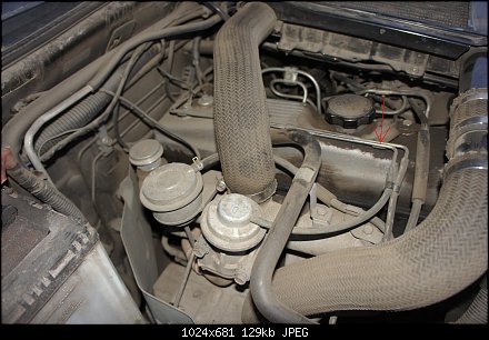

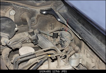

Добрый день всем!
Извиняюсь если не туда пишу! Была бы курилка, спросил бы там! Поиском не знаю что искать!
Под капотом в правом дальнем углу (если стоять лицом к машине) стоит какая то релюшка, в нее входят 2 тонкие трубки и 2 фишки с проводами, так вот, эта релюшка все время щелкает, езжу как с будильником под капотом. На холостых очень хорошо слышно даже из салона, на морозе звук усиливается, при повышении оборотов пропадает.
А теперь вопрос знатокам! Что это за клапана обозначенные на картинке? :)))
Ткните носом в тему если не сложно!

Это система ЕГР. а клапана управляют пневмоклапаном который на впускном коллекторе.
