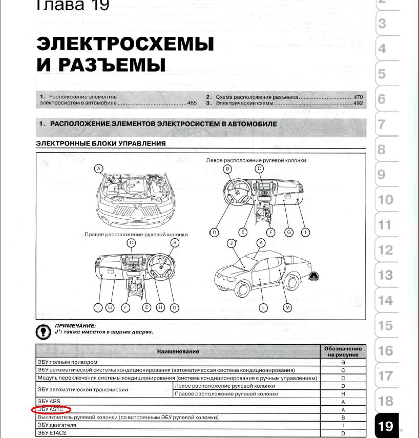

Предметно что-то пока не попалось, однако направление L-200 поможет соблюсти:Стяпан писал(а):Буду благодарен (у меня кстати тоже трактор).
http://www.kungi.net/info/katalogi-i-ru ... i-l200.php тут есть мануал (Руководство по ремонту Mitsubishi L200) - там 19-а глава посвящена электрике с электроникой и довольно предметно все ЭБУ перечислены; думаю принципиально (если вообще будут отличия

askor Вы бредите. П3-4 и люся это абсолютно разные машины, не только по внешнему виду но и по реализации многих решений.

2 SNOOPER
я на Вашу реакцию и рассчитывал! Только я думал, что Вы и конкретно расскажите как правильно!
P.S. ИМХО если человек разберется с MASTC на L200, то и П3-4 для него труда не составят))) Т.к. не думаю (хотя могу и ошибаться), что МИТЦУ, вместо унификации основных подобных систем, будет выдумывать сложную реализацию для каждой из моделей!

Re: Возможно ли дооснащение MATC
Как правильно я сказал выше, разве не понятно.askor писал(а):2 SNOOPER
На люсе и новом спорте система живёт в блоке АБС. так как мозги интегрированы. На П3-4 мозги разнесены.
Могу Вас огорчить митцу даже внутри модели экономит на всём. Таже основная электропроводка на П3 15-ть вариантов, на П4 не меньше.
Так что это точно труда не составит, это уже не труд, это "по взрослому"..................
