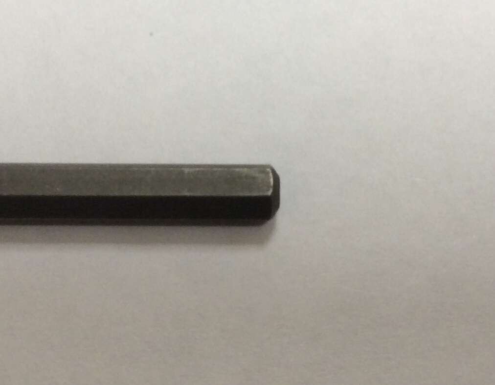

Вариант откручивания таких болтов только один.
Шестигранник с оторцованным кончиком чтоб убрать закругление на нём.
Далие вороток в натяг и одновременно стучать молотком по оси шестигранника.

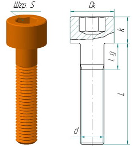

L 45мм
Lg 18мм
k 8мм
Dk 16мм
S 8мм
d М10х1.25
как то так

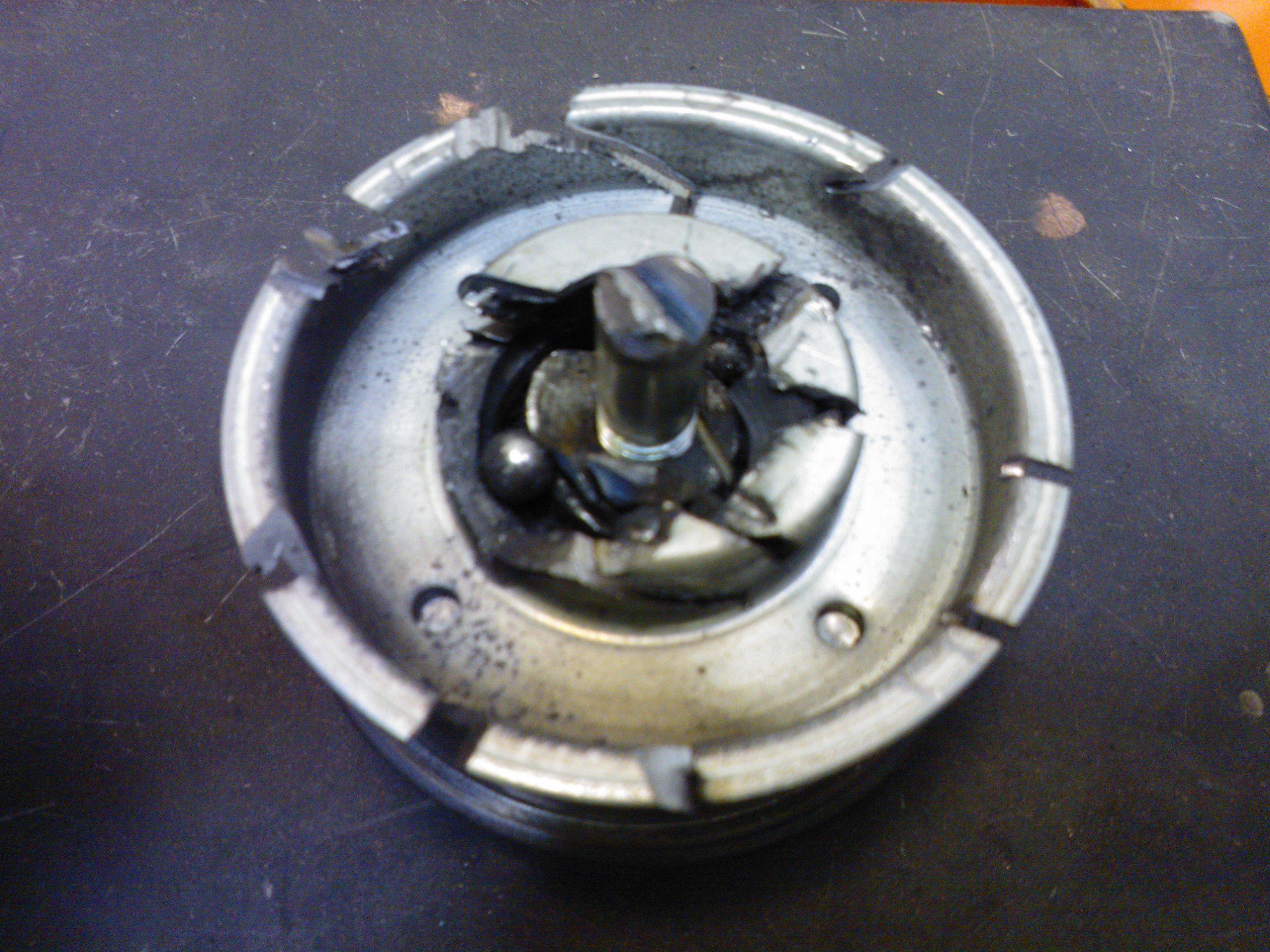

Вот опять....

Шестигранник с оторцованным кончико,это у которого стороны с легка вогнутые,правельно понял?
Big_Monster
Сообщения: 208
Зарегистрирован: 08 май 2013, 07:29
Двигатель:: бензин
Мой автомобиль(и):: NMPS 2013
Благодарил (а): 20 раз
Поблагодарили: 27 раз
Re: Внимание владельцев 6B31(бензин)- ГРМ...
Сообщение Big_Monster »
drozd272 писал(а):...правельно понял?
Нет.
У шестикранника изначально имеется фаска на конце, а нужно отторцевать до прямого угла.
