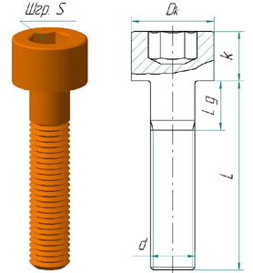

L 45мм
Lg 18мм
k 8мм
Dk 16мм
S 8мм
d М10х1.25
как то так
