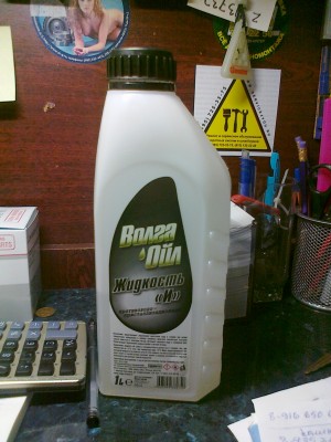

Братцы не подскажите, где можно в СПб купить жидкость "И" для дизельного топлива.
Фирма выпускает Московская Хим Прима, продают в Моск области, но у нас тоже где-то продают.
Подскажите пожалуйста, кто знает. Мыло rvb@list.ru тел. 89112195487 Вячеслав.

так эта гадость в любых автозапчастях продаёца

Не советую. От парафинизации не поможет. ТОЛЬКО от водного конденсата. А ещё это страшный яд. А в магазинах продаётся для РЕСИВЕРОВ старых(без влагоотделителей) большегрузов.
Если приспичило-лейте тормозуху, физику/химию процесса не знаю, на немного от парафинизации спасает. А ещё лучше-качественное дизтопливо.

то что Т.Ж гигроскопична пнятно!
а вот обратное то что она сушит и не горит,с этим чё и как???
припоминаю что в 90ых было гламуром налить Росу или Ни(е)ву в фары чтоб те не потели,но чтоб ТНВД убивать....вот такоВаане слыхал
про всякие пневматические торм.системы знаю что ликёр наливать в них можно но не спирт так сушит

не лей тормозуху-яд! эт лили в советские времена в дубовые наши машины. лучьше заправляйся на проверенных заправках. я к прмеру зимой добавляю масло для двухтактников.т.к. солярка зимняя суше чем лето.насос мягче работает

Стесняюсь спросить, для каких целей и задач сия адская жидкость Вам понадобилась?
Вы захотели поменять все резинки в топливной системе, да это она.
Хотите избавиться от кристаллизации воды, да это она.
Хотите избавиться от замерзания парафинов, нет это не она.
Вы захотели сделать профилактику топливной системе, да это она. Вы уже узнали дозировку?
Вы захотели получить отек легких?
