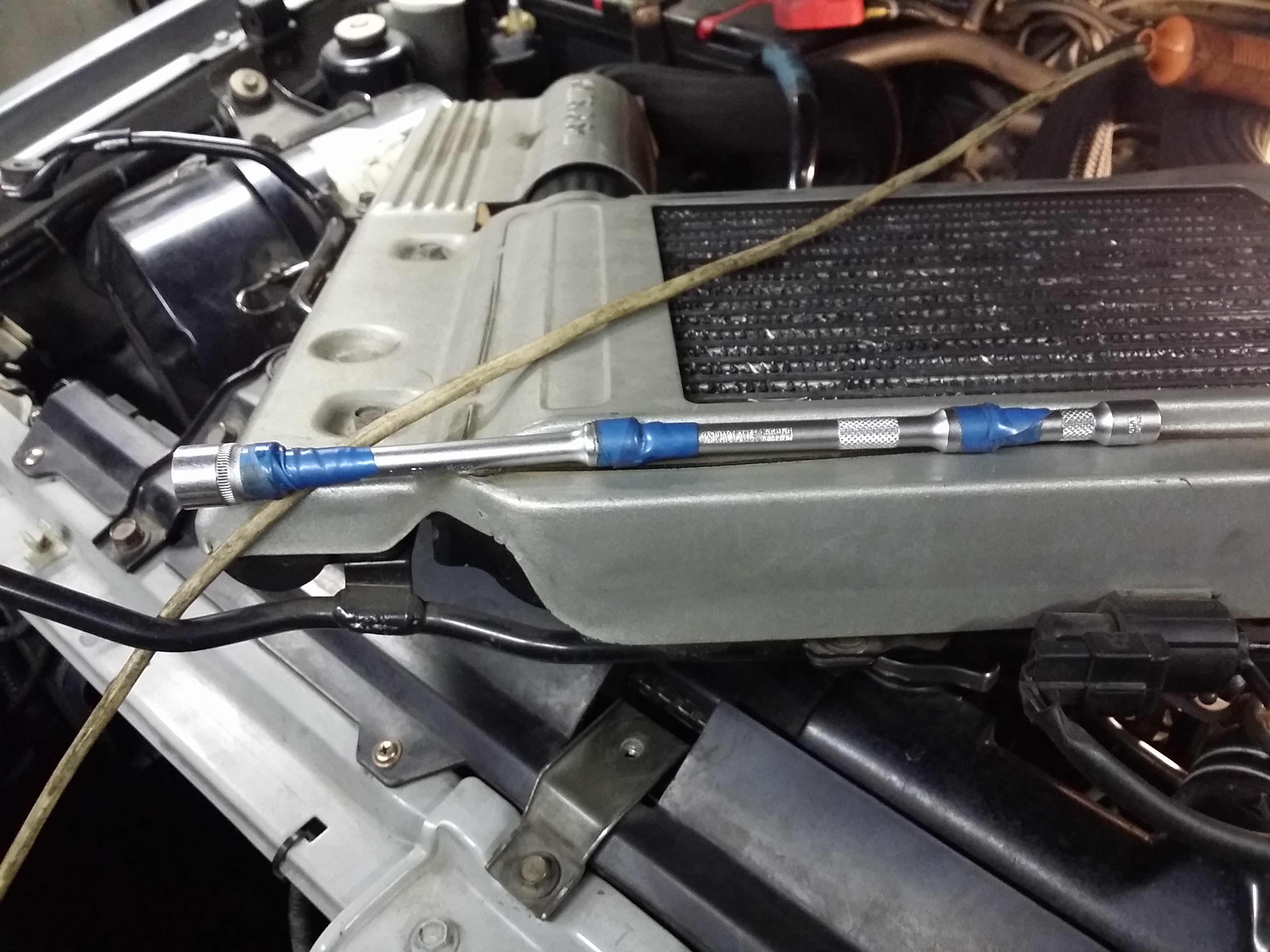

Сам регулировал без индикатора. Скидывал только кронштейны крепления тросов и все. К задним болтам действительно надо навык чтобы подлезть. Первые раз по часу тратил, сейчас за 15 минут могу угол у себя поменять. Когда со старым насосом баловался на трассе крутил угол. Про болт который у блока двигатель: маленькая трещетка, длинная головка на 12, два удлинителя. Сначала головку с удлинителем одевал на болт, потом аккуратно на удлинитель крайний одевал трещетку и крутил. Главное когда доставать обратно голову и удлинители будешь, чтобы аккуратно так-как они могут распасться и под мотором что-то окажется.Andr0n писал(а):Вопрос, собственно, в теме. Какой раз пытаюсь подобраться к патрубкам и к пробке, но все мешает! неужели для регулировки угла впрыска надо разобрать пол двигателя?! Может быть надо пытаться лезть снизу? Индикатор изготовил, провода убрал, но какой там индикатор - ключь не подсунуть! Что за ремонтопригодность!!! Каждый раз вспоминаю Волгу. Там можно было за день пол машины перетряхнуть, причем без ямы и лишних ключей.

С задним который сзади насоса тоже мучался первые разы. Потом купил головку для маленькой трещетки на 14 и проблемы прошли сами собой.
Re: Не могу подобраться к выводам ТНВД для регулировки
Вот так не рассыпается. Заводишь сначала назад в сторону моторного щита, потом вперед за трубки. Вынимаешь также.
