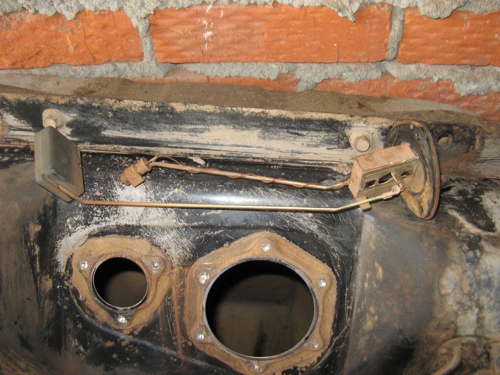

нужно снимать бак что бы достать датчик ?
у себя открыл люк и вижу крепление на 6 болтов, знаю там насос , по схеме отдельно крепить датчик
de
Сообщения: 3993
Зарегистрирован: 28 мар 2008, 06:00
Откуда: Йошкар-Ола [12]
Благодарил (а): 14 раз
Поблагодарили: 67 раз
Re: Замена датчик уровня топлива
Сообщение de »
Они ж там рядом, как ты не увидел?
emelyanov
Сообщения: 571
Зарегистрирован: 23 сен 2011, 15:14
Мой автомобиль(и):: Pajero 2 1991 3 литра и АКПП
Откуда: Piter
Сообщение emelyanov »
гляжу на фото и о том же задумался, как не увидел
de спасибо за фото
