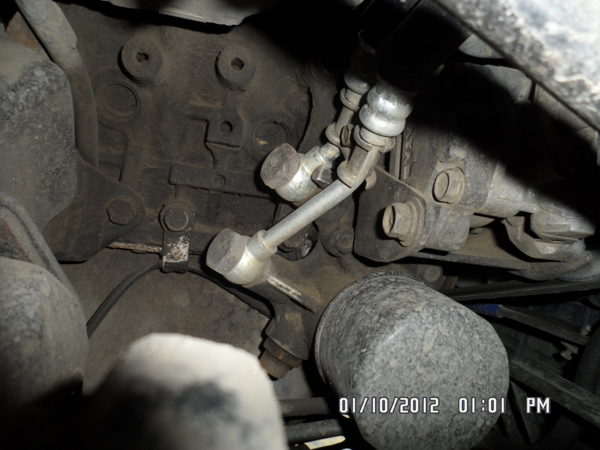

согласен, залез на автодок схему посмотрел, стоят там датчик давления масла и "Клапан,охладителя масла двиг." подскажите есть какие то под ними прокладки? я так думаю давить там может, подтянуть не получается, похоже придется сливать масло все разбирать и смотреть
Кто нибудь сталкивался?

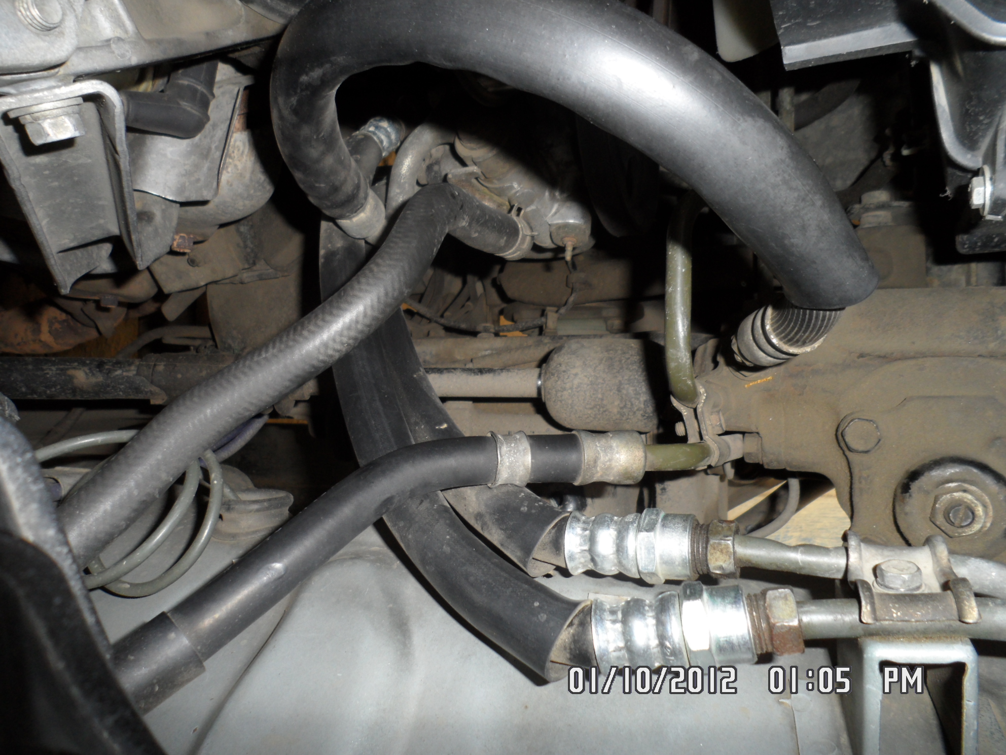

Еще как вариант капает из соединения шлангов охлаждения масла!
Так как находятся выше фильтра, то соответственно стекает масло и кажется, что капает из-под фильтра!
Там по две шайбы с резиночками на каждом болте!
Вот эти шланги
Вот эти шланги

Re: Где может давить масло V3.0 ?
Сообщение Shkov »
вот спасибо, мне как раз казалось что с них бежит, пошел гляну отдельно заказать их можно или нет, думается что потеряли их т.к. теч эта еще с покупки авто и до этого видимо давным давно

А что там за клапан масляный (MD356695) и какую функцию он выполняет? на фото его видно
