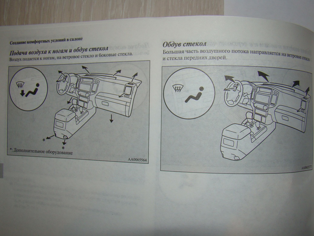

Сходил в гараж... попробовал...
При нажатии на кнопку "обдува лобового / подогрева зоны щеток" автоматически включается этот самый "обдув и подогрев" - горит лампа режима "авто", рециркуляция воздуха отлючена, дует только на лобовое... при этом любые другие режимы отключаются: автоматический обдув в ноги или ноги/лобовое или любая из ручных настроек... Мануал подтверждает, что так и должно быть.
Вот!
Вот!

Вы не поняли вопрос.
При включении подогрева зоны дворников обогрев переключается на режим "на лобовое стекло". В -10 или -5 в снег ноги, как вы понимаете, задубеют очень быстро. Это тупо. Т.е. конструкторы думали, что при включении обогрева зоны парковки дворников водители забираются под потолок.

Не знаю, конечно, мож у меня чего-то не так, но на моей машине алгоритм работы, как я успел заметить таков: Завожу машину, и печка начинает усиленно дуть на лобовое и в ноги. Когда температура в салоне достигнет установленного значения(в моем случае +19), то печка сама переключается на ноги. При этом, скорость вращения вентилятора снижается до 2-х рисок на дисплее. Единственное, что я не помню, это все происходит в режиме автомата или же только при включенной печке? Почему-то мне кажется, что просто при печке. Проверю, как-нить на днях. Возможно, это из-за того, что когда-то я выставил управление печкой таким образом, чтобы всегда дуло на лобовое и на ноги.
В общем, я к тому, что необходимости включать подогрев дворников у меня еще ни разу не возникало.
