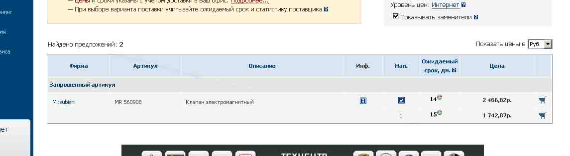

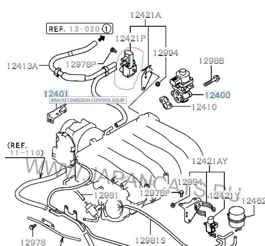

MR 560908 по экзисту вот этот номер...звук от него по рисунку 12421р..........

То что Вам надо не клапан ЕГР, это клапан продувки бака эго номер MR560908stalker2034 писал(а):MR988441 по экзисту вот этот номер...звук от него по рисунку 12421р
А то что Вы высмотрели в экзисте MR988441, действительно клапан ЕГР, но на рисунке он под номером 12400.
Он кстати у Вас на ресунке и выделен. Внимательней надо быть.
