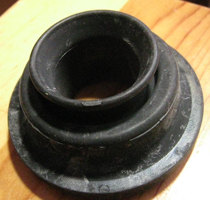

Alex_Stinger, вот у меня как-раз такой случай в данный момент, уже купил эти резинки, да поменять всё некогда, а пока езжу с намотанным резиновым жгутом в щели, где эта резинка, - немного помогает. Люфт примерно миллиметров 5-7 с усохшей резинкой. Сначала думал, что стойкам конец, а оказалось.

Если при проезде неровностей раздается глухой стук, то скорее всего это опора, на макферсонах это особенно заметно

Andrey_ верно пишет, и у меня такая проблема была, но тянуть уже некуда, вот и купил новые резинки.

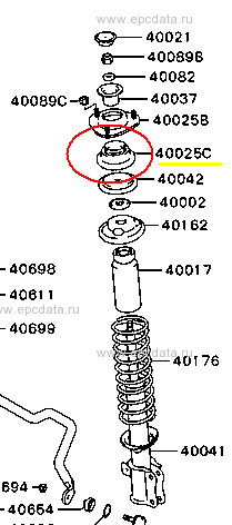

Не совсем могу сообразить про какие резинки идет речь.
Это верхняя чашка, которая надевается на пружину, затягивается гайкой и крепится к кузову?
А где там резинки?
А где там резинки?

Re: "Падает" колесо
Фото резинки я вылаживал несколькими постами выше.
А вот она на схеме (см. рис №1)

Re: "Падает" колесо
На Мини этого нетmitro писал(а):Не совсем могу сообразить про какие резинки идет речь.
А где там резинки?
