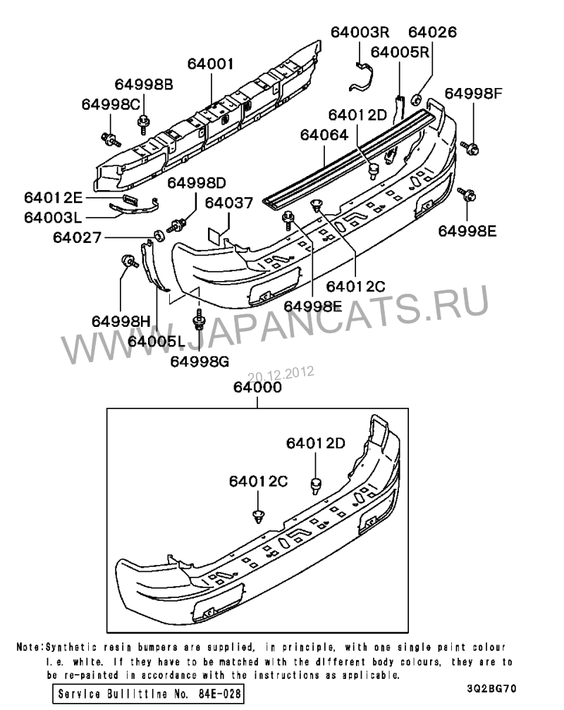

Приветствую всех!
Накладка на заднем бампере 64064 как крепится? Подскажите номер
Mitsubishi Pajero Sport, модель 3000/4WD(K96W), классификация: GLS(WIDE), 4FA/T LHD(GRHEL6), опция: E73

клипса MB 428318, стоит не бюджетно 100руб за штуку (надо их 14шт), когда при перевозке чего то для ремонта, я ее случайно оторвал, взял болтики м6 под ключ на 10 длиной 3-3,5см, вставил их в накладку и прикрутил через шайбу к усилителю

Re: Как крепится накладка на заднем бампере в МПС
50-60 руб стоит у нас...999Serj писал(а):клипса MB 428318, стоит не бюджетно 100руб за штуку (надо их 14шт), когда при перевозке чего то для ремонта, я ее случайно оторвал то, я взял болтики м6 под ключ на 10 длиной 3-3,5см, вставил их в накладку и прикрутил через шайбу к усилителю
что-то с трудом представляю как всё у вас закреплено

ну как... там на этой накладке пазы для клипсы (она сама, а точнее часть которая вставляется в накладку прямоугольная) вот туда вставляете болтики и насквозь через бампер и усилитель прикручиваете.
да... если Вы думаете что клипса вставляется в пластик бампера то сильно ошибаетесь -она вставляется в усилитель.
в пластмассе бампера прямоугольные отверстия как раз под размер пазов которые на накладке.

999Serj
Теперь всё понял. Благодарю за помощь и подсказки!

Я еще два черных болтика с поруклуглой шляпкой по краям поставил - дабы чаек отпугивало, чтоб повторно не оторвали (один раз ночью сдернули вместе с катафотами).....

Колхозно999Serj писал(а):взял болтики м6 под ключ на 10 длиной 3-3,5см,
А вот это правильно!JJB писал(а):два черных болтика с полуклуглой шляпкой
Еще можно взять винты М6 с потайной головкой под крест и рассверлить дырки соответственно под конус.

Podzemshik писал(а):Колхозно999Serj писал(а):взял болтики м6 под ключ на 10 длиной 3-3,5см,
А вот это правильно!JJB писал(а):два черных болтика с полуклуглой шляпкой![]()
Дим, я насквозь отверстия не сверлил, я их вставил вместо клипс, снаружи у меня гладкая накладка, ты даже ничего не заметил, а приезжал я к тебе когда уже поставил болты

Фото можно увидеть? Какие-то у вас "злые чайки", прям Анг БёрдзJJB писал(а):Я еще два черных болтика с поруклуглой шляпкой по краям поставил - дабы чаек отпугивало, чтоб повторно не оторвали (один раз ночью сдернули вместе с катафотами).....

Неее, жестко эту накладку крепить низзя. Клипсы не зря дают ей некоторую свободу для продольного расширения. Иначе при сильном солнце и нагреве она волнами пойдет.Podzemshik писал(а):Колхозно999Serj писал(а):взял болтики м6 под ключ на 10 длиной 3-3,5см,

болтики крутил как грится от руки, так что там есть куда перемещатьсяKuznec писал(а):Неее, жестко эту накладку крепить низзя. Клипсы не зря дают ей некоторую свободу для продольного расширения. Иначе при сильном солнце и нагреве она волнами пойдет.Podzemshik писал(а):Колхозно999Serj писал(а):взял болтики м6 под ключ на 10 длиной 3-3,5см,

Аналогично, а гаечку силиконом зафиксировал, дабы не потерять и открутить для чеаек сложно было. Да, шляпку я по двум паралельным диаметрально противоположным так сказать хордам сточил, дабы межту продольными ребрами накладки встала. Вчера вечером глянул на накладку - вспомнил.999Serj писал(а):болтики крутил как грится от руки, так что там есть куда перемещатьсяу меня был критерий поставить ее на место а не "насмерть" прикрутить

у Вас там что птеродактели летают, как чайки накладку оторвать могутJJB писал(а):Аналогично, а гаечку силиконом зафиксировал, дабы не потерять и открутить для чеаек сложно было. Да, шляпку я по двум паралельным диаметрально противоположным так сказать хордам сточил, дабы межту продольными ребрами накладки встала. Вчера вечером глянул на накладку - вспомнил.999Serj писал(а):болтики крутил как грится от руки, так что там есть куда перемещатьсяу меня был критерий поставить ее на место а не "насмерть" прикрутить

Тоже столкнулся с необходимостью поиска данных клипс - MB428318
Оригинал сейчас стоит что-то около 250 р. за штуку.
Чисто случайно в поисках на драйве был найден аналог - MASUMA KJ1695. Мне вышли по 33 р.
Особых отличий от оригинала не обнаружил, так что смело можно брать!
А недавно в одном местном автомаге обнаружил целый стенд масумовских клипс, на котором нашелся также полный аналог клипсы обшивки багажника.
Жаль только, что в каталогах они не бьются, на сколько я понял.
Masuma почти все клипсы делает уже давным давно на всё, а вы только узнаёте
- Chumahod
- Сообщения: 13457
- Откуда: МСК
- Откуда: Москва, ЮВАО
- Благодарил (а): 955 раз
- Поблагодарили: 857 раз
Борь, ну человек в соответствующей теме номерок оригинала и аналога дал.
Кирилл76
- Сообщения: 55
- Зарегистрирован: 04 мар 2021, 21:32
- Мой автомобиль(и):: митсубиси паджеро спорт
- Откуда: Углич
А я эти клипсы замучился искать, все предложения только упаковкой 50 штук. В накладку приклеил клеевым пистолетом мебельные болты(с полукруглой головкой,20 или 25 мм. И изнутри гайкой из нержавейки пригрутил.
