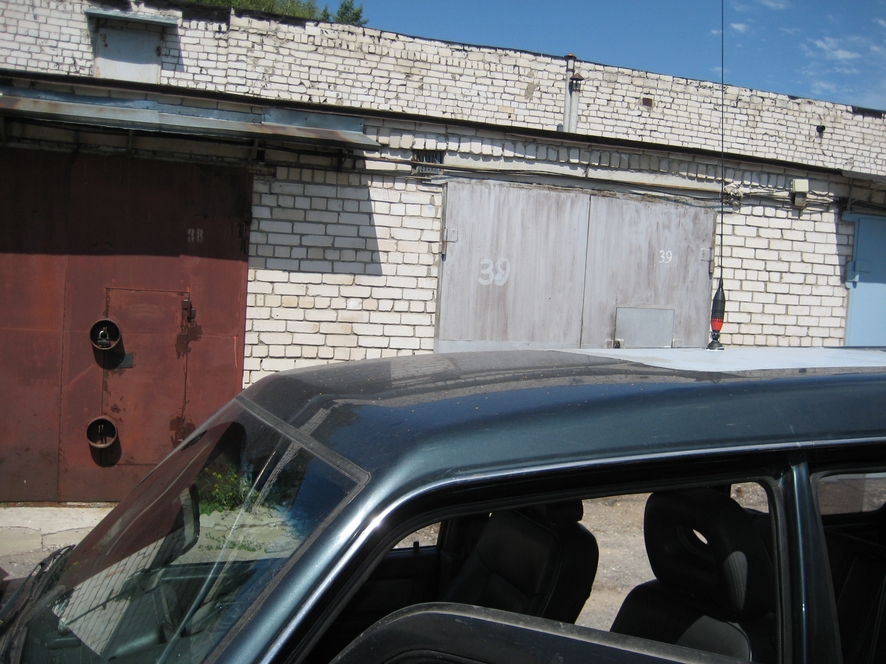

Вставлю своих как грится 5 копеек. Долго изучал вопрос, искурил тему, в том числе и на СиБиру -до дыр.Если бы были рейлинги как на Спорте, поставил бы на Z-образную пластину. но на 2м Пыже их нет. В конце концов дефлорировал крышу Жорика в районе блока управления люком. там под обшивкой есть лонжерончик жесткости. К нему и приклепал усиливающую пластину 15Х15 см, т.к просто к крыше- не вариант точно( слишком тонкая для плеча 2метровой Lemm2000турбо). Антенну как положено разобрал проЛитолил и пропаял. Кабель герметизировал (описано на СиБиру)не смотря на то что живет в салоне, но под обшивкой может "потеть" особенно зимой. По лесам гоняю регулярно и активно-рыболка ,коп, покатушки. Пока ничего не сломал не погнул. Недостатков ИМХО два:
1. При задевании за ветки грохот как в пустой бочке в салоне.
2. Слышу в городе (живу на самом высоком месте) как на таможне в Брусничном в 40км матерятся дальнобои.
В дополнение скажу что у 1го товарища на Патруле, антенна такая же и сибиха та же- Мегажуть 600 турбо, антенна стоит на кронштейне Аэрбэшного заднего бампера между запаской и дверью- связь никакая (на трассе в колонне километра 2,и то позади него, а в лесу в 500метрах.-Диаграмму направленности ни кто не отменял!)
у второго на сафаре комплект тот же, антенна закреплена на кронштейне водостока острыми винтами в железо- результат получше, но он КСВ не регулировал и антена под углом к 45гр. к плоскости боится свернуть водосток.
Вот как то так.
Вот как то так.

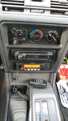

Вот, поставилась станция. П2 рестайл, коротыш
Провод под обшивкой на багажник.

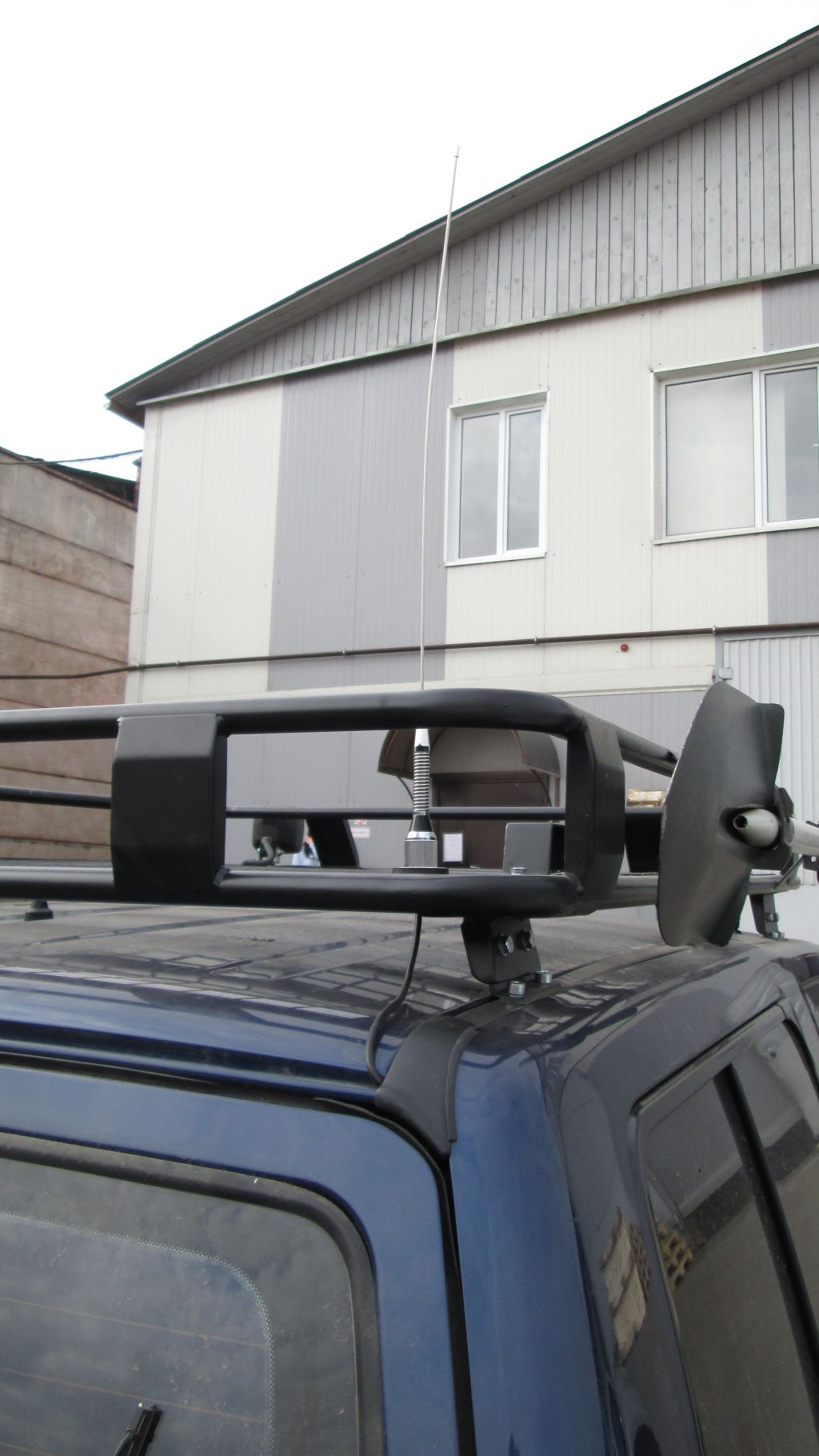

двс. чтобы не плодить тем спрошу здесь, кто ставил си би антену под металический штатный рейлинг,все варианты установки восновном пластик+металл,рейлинг крепится 3 шпильками к крыше,можно ли закрепить кронштейн антены на сам рейлинг болтами,или всеже сверлить крышу? антена lemm 2001
- Chumahod
- Сообщения: 13286
- Откуда: МСК
- Откуда: Москва, ЮВАО
- Благодарил (а): 922 раза
- Поблагодарили: 849 раз
Re: установка Си-Би антенны на П2
Не П2 конечно, но сути это не меняет, т.к. аналогичным способом ставили и на другие машины: http://forum.ci-bi.ru/viewtopic.php?f=10&t=4806glok147 писал(а):двс. чтобы не плодить тем спрошу здесь, кто ставил си би антену под металический штатный рейлинг,все варианты установки восновном пластик+металл,рейлинг крепится 3 шпильками к крыше,можно ли закрепить кронштейн антены на сам рейлинг болтами,или всеже сверлить крышу? антена lemm 2001
Глянь, мож поможет чем. Работает до сих пор всё идеально.
