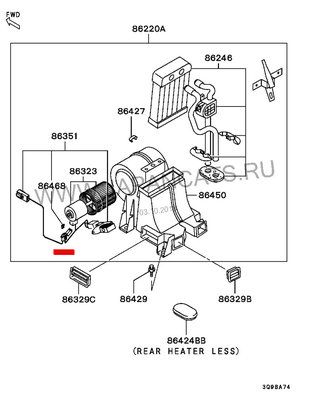

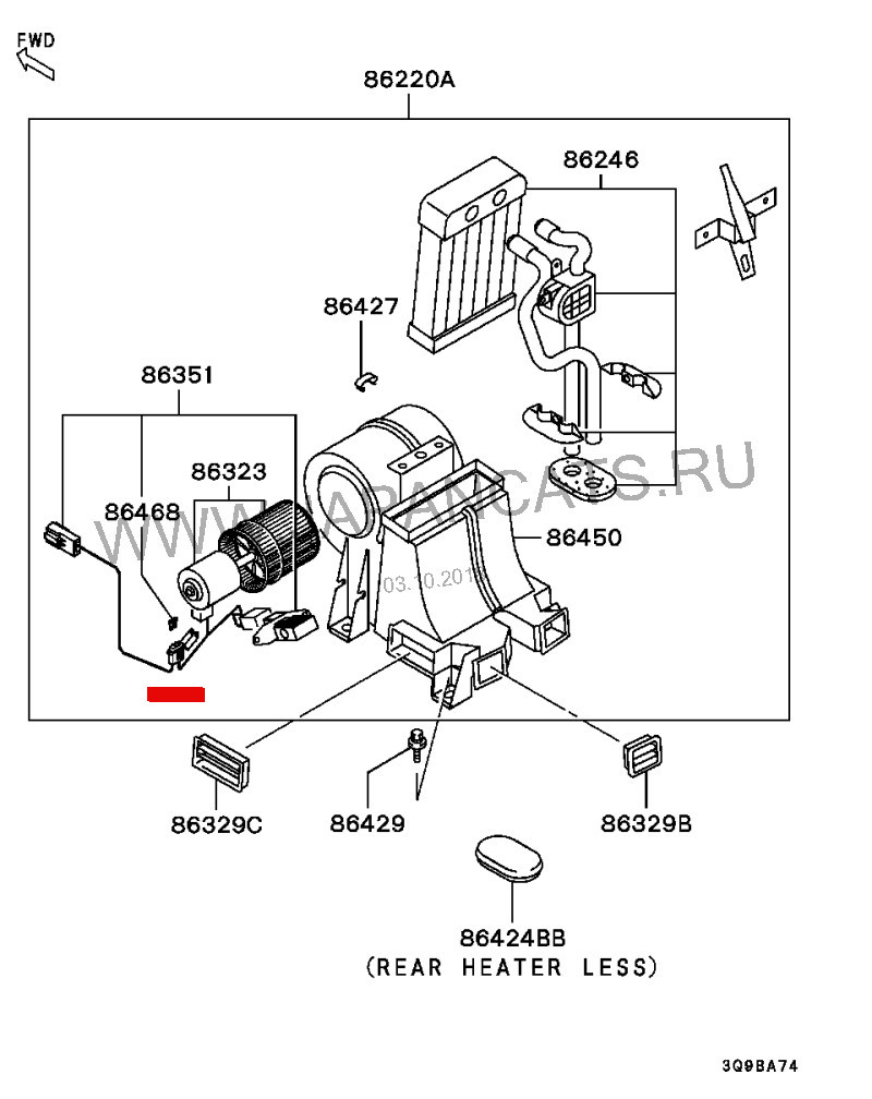

в задней печке есть хитрый предохранитель, он нигде не обозначен, у меня так было - он сгорел и вентилятор задней печки не работал, поменял и заработала, но для того что бы до него добраться надо откручивать весь пластик на котором стоит подлокотник, держатель расположен прямо перед моторчиком печки.

Спасибо Дружище. Все таки я разобрал подлокотник и нашел этот предохранитель. Он был перегоревшим. Удачи! Всех с Наступающим!!

Да действительно предохранитель такой там есть.

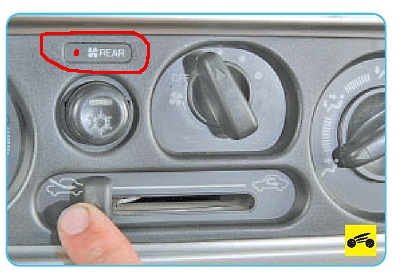

Когда нажимаешь кнопку - то впереди у водителя под словом REAR загорается желтая лампочкаалексей - Маленький Мук писал(а):А где ты хочешь ея ( индикацию) увидеть? она ни где не высвечивается акромя лампочки на кнопке
а также в самой кнопке.
Так вот - зимой все работал в двух положениях (сильно и слабо).
Летом стало работать только сильно.
А неделю назад перестало совсем работать и даже индикации нет,
не впереди, не в самой кнопке.

Дополню: пред этот на 3А. Довольно редкий номинал

Подскажите пожалуйста где искать этот предохранитель на заднюю печку ? У меня паджеро 4 , это о нем речь ? Разобрал задний пластик но предохранителя там нет
