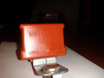

Pajero III,6G72.Не подскажите, что за блок управления оранжевого цвета находится вверху над педалью тормоза?Прикручен боком одним болтом к кронштейну над рулевым валом.Он у меня отключен. В каталогах написано: блок управления,и всё.

Ну вообще то на нём номер есть.

MN141076
Сообщения: 57499
Поблагодарили: 4804 раза
Re: Помогите опознать блок
Что то не бъётся номерок. А фоток с других ракурсов нет?

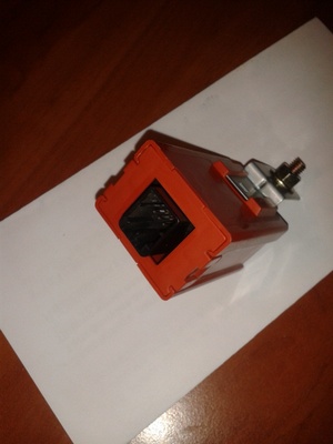

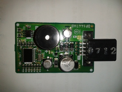

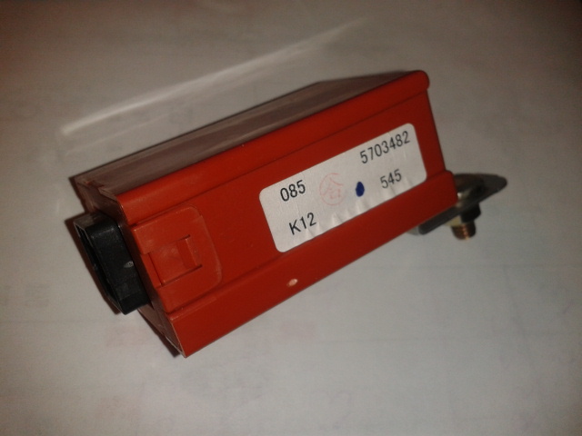

Араб.Вагон III,3.0,2005г.в. JMYRV73W6J******.Я думаю,может это пикалка непристёгнутого ремня безопасности.У меня её не слышно,а в блоке есть пьезик.
2013-01-10 12.26.32.jpg (55.86 КБ) 632 просмотра
2013-01-10 12.34.47.jpg (43.23 КБ) 632 просмотра
2013-01-10 12.23.53.jpg (46 КБ) 632 просмотра
Сообщения: 57499
Не ну со звёздочками не катит. Звёздочки я поставлю потом. Или в личку брось.

Это сигнальный блок контроля скорости. Звенит при привышении. Просто номер не нём не бьётся двумя последними цифрами. В свежих ASA базы кривые, и вполне возможны ошибки.
По факту это и есть блок контроля скорости. Присутствует и пищалка на плате.
А вообще он и нафиг не нужен, в нашей ситуации.

Огромное спасибо!Я понял,выше 120км/ч подает сигнал.Тема закрыта.
