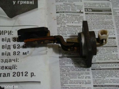

Я конечно понимаю, что я под алкоголем.... покажите мне пожалуйста картинку, а еще лучше фото датчика УРОВНЯ масла, а еще ЛАМПОЧКУ УРОВНЯ МАСЛА....

NiKK
Сообщения: 127
Зарегистрирован: 25 дек 2009, 09:46
Двигатель:: 6G74 GDI
Мой автомобиль(и):: Pajero 3
Re: Лампа уровня масла
Сообщение NiKK »
Собственно сам Denver и выкладывал эту картинку, п.8

Вот так вот... из разных источников и черпаем. ::-D:
А на самом деле у меня датчик уровня был только на П2 (европеец) на арабе нет (есть только место (отливка) на картере двигателя)

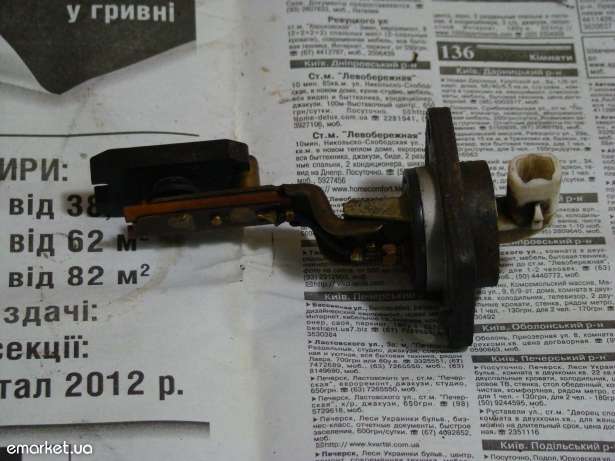

номер каталожный самого датчика MD 302295 стоит космос :(
кто знает есть аналоги?

Там может сломаться только геркон (герметичный контакт) Стоит копейки в любой лавке электронных запчастей. При наличиии дрельки и паяльника можно поменять и самому
