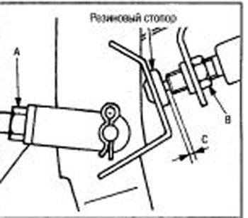

На днях с утра имел подпрыгивание с машиной по причине севшего за ночь аккумулятора. Всю ночь горели стопы. Выяснилось, что подизносился резиновый стопор и от мороза ещё сжался, соответственно, сработал концевик. Отрегулировал концевик, немного провернул стопор, теперь всё ок. Так что, если у кого стопы загораются от "дышания" на педаль тормоза, рекомендую "загрубить" регулировку концевика заранее.

коллеги кто подскажет от чего можно присобачить этот концевик.
мой похоже накрылся. стоп сигналы не горят, да и бог с ними. можно былоб ездить пока родной не найду. просто у меня на этот стоп еще и запуск двигателя прикручен

Предохранитель на стопы проверь.

предохранитель целый. дело в концевике это точно. залез под руль попробовал, попробовал пощелкать нажимая пальцем, вроде заработал.. через час опять завис.
можнобы ездить и с неработающим концевиком, да неохота кнопку старт/стоп снимать, привык к ней, а без этого концевика запуск движка кнопкой невозможен
