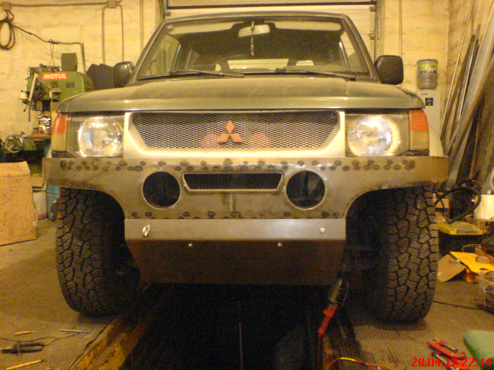

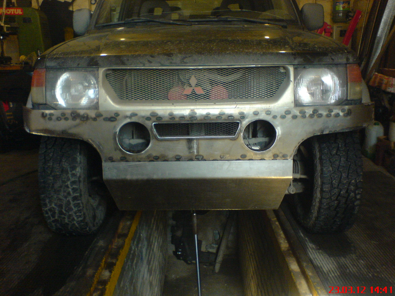

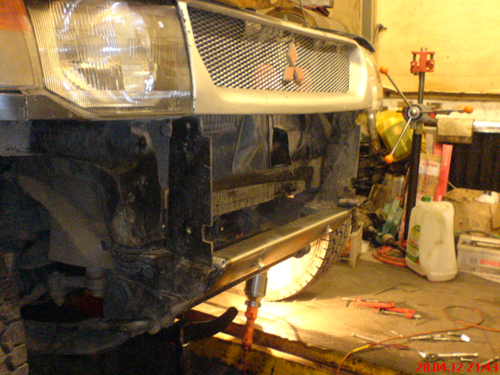

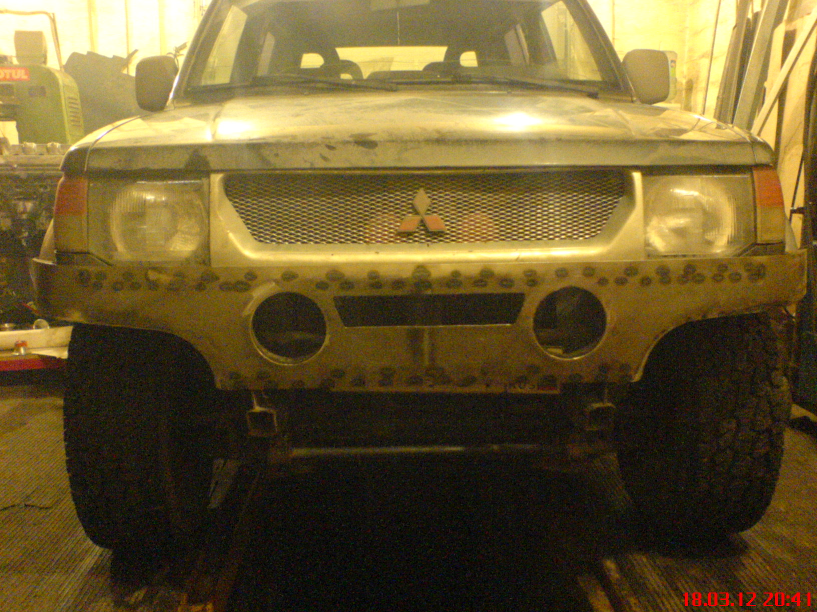

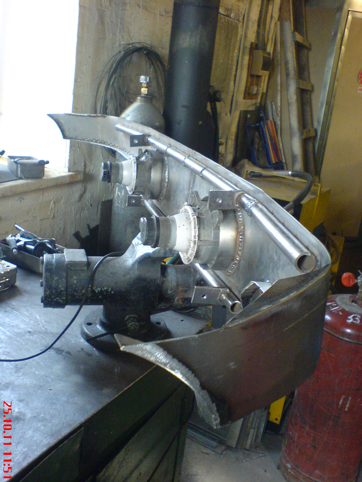

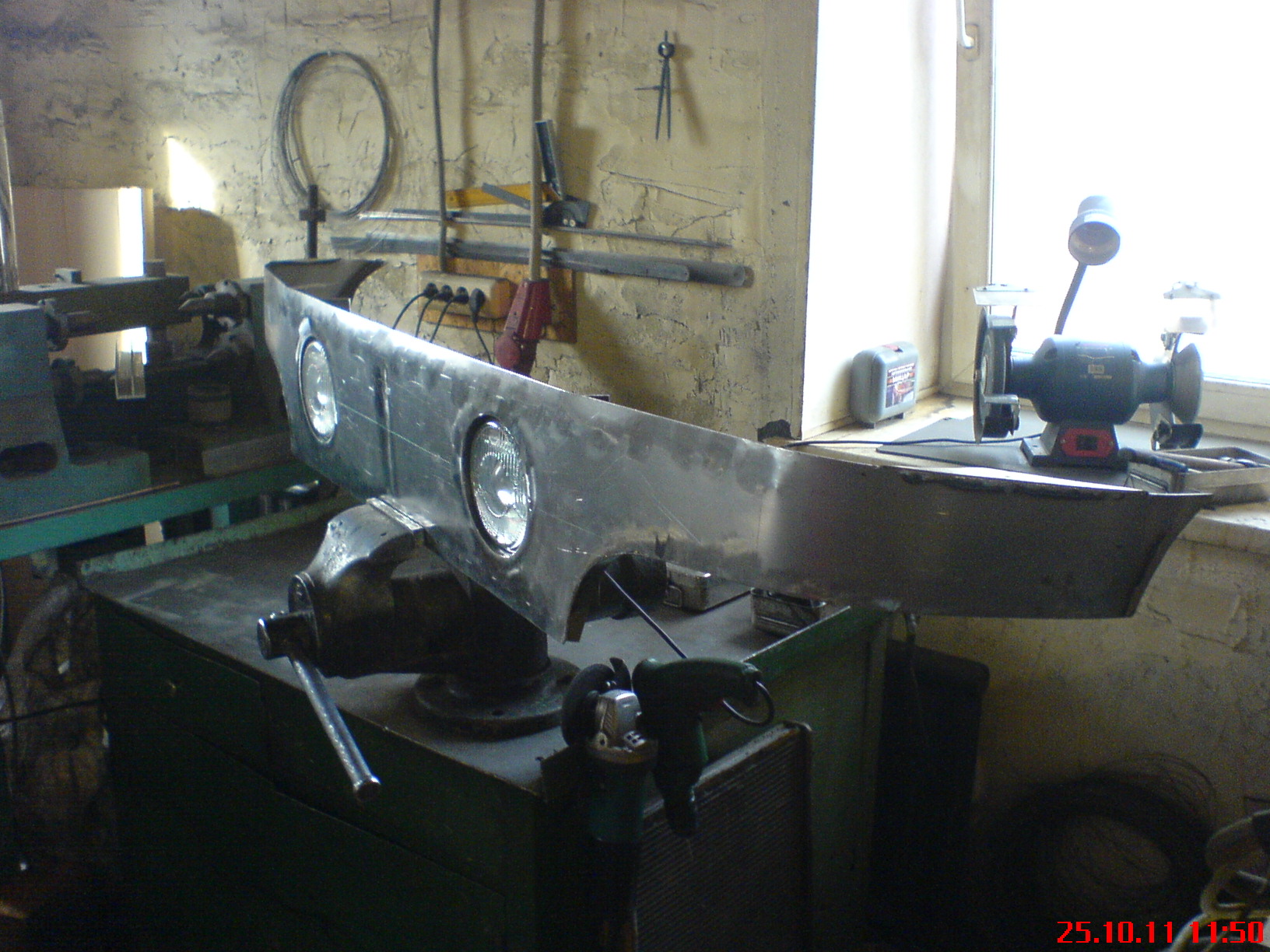

фары в бампере от бмв 7 линзы ближний свет светят отлично...
материалов на 700р остальное просто работа...сам делал значит бесплатно...

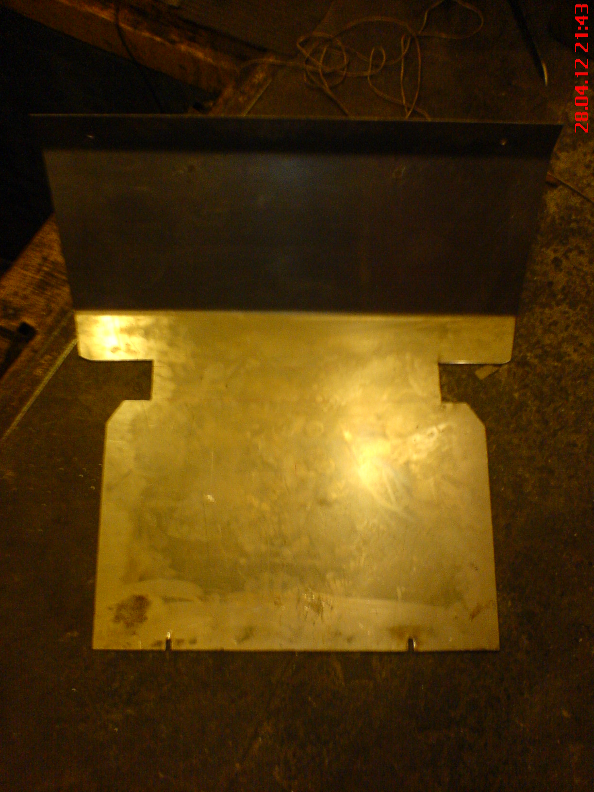

защита 3мм.. сам бампер из 1,5 + труба D25vv 2 м/п силовой делать не хотел изначально...

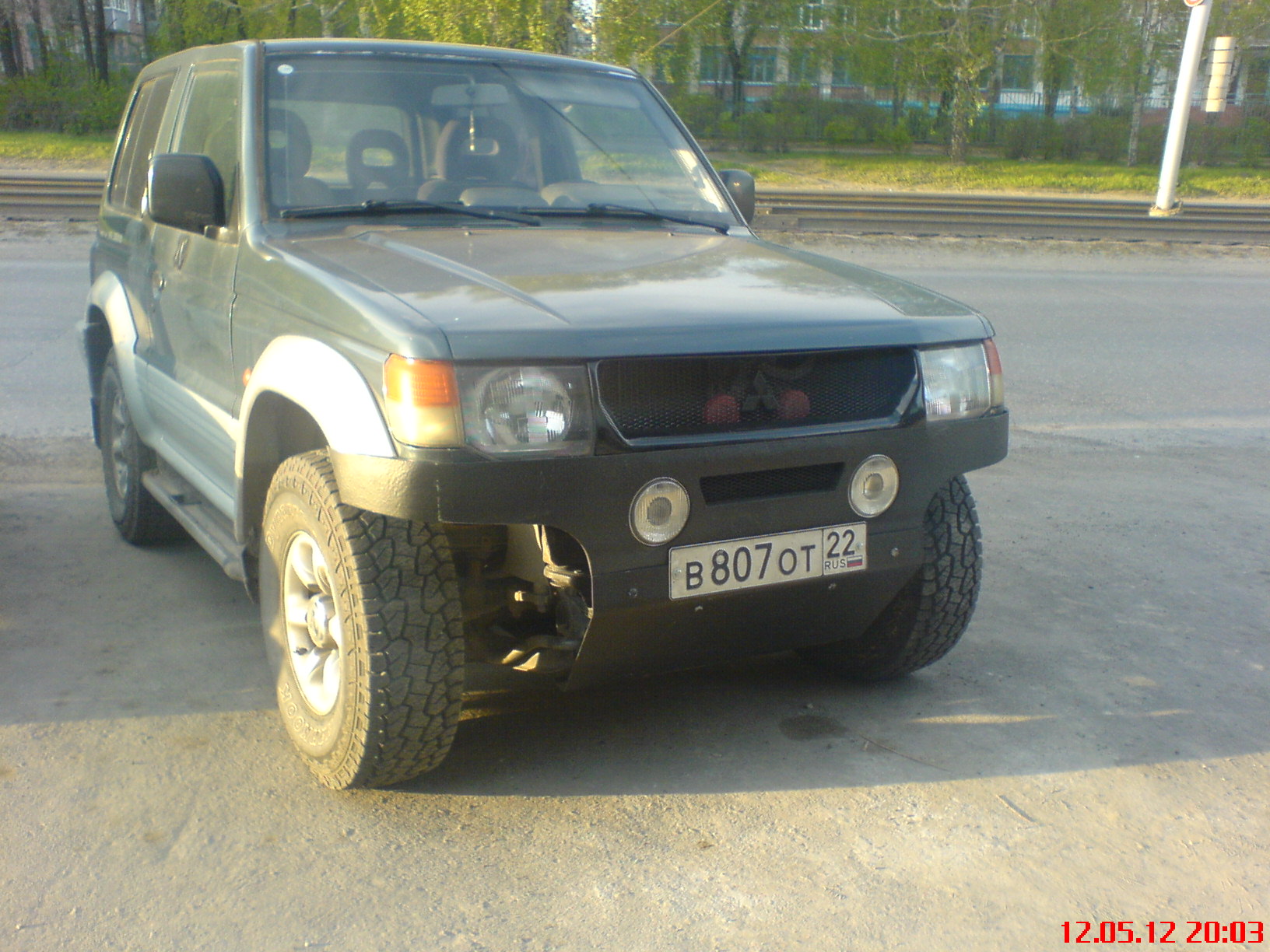

сделано хорошо, но вот конечный вид машины мне не нравится. Ощущение что чего то нехватает

Для бездорожья хороший и бюджетный вариант, если делать самому.
Внешний вид конечно не ахти.
Мне кажется или действительно защита чрезмерно низко к дороге?
Там просвета как на пузатерке осталось.

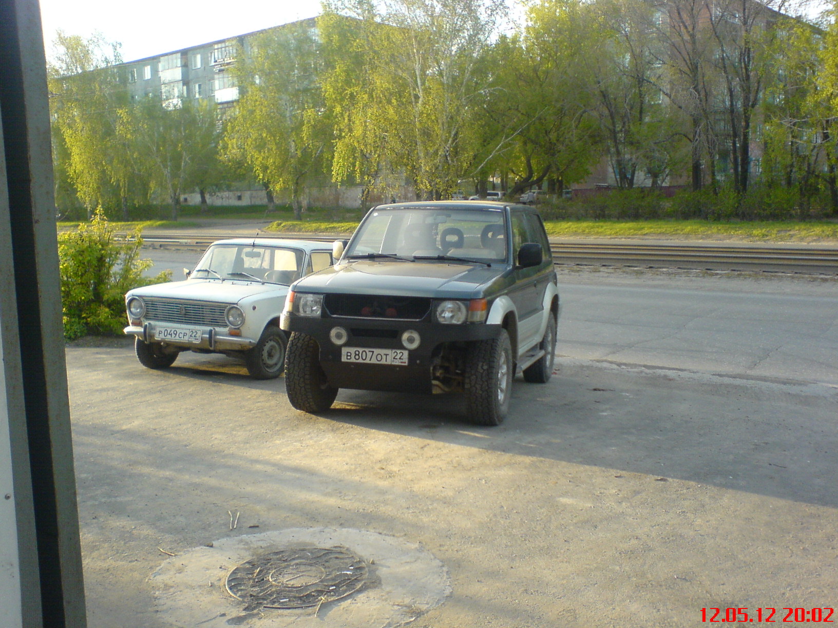

задумывались еще брызговики вперед поставить но пока руки не дошли...
просвет стандартный остался такие фотки наверно...
ну и цвет не угадал ..надо было серебристый делать как на локерах

Чет не встречал в городе такой машын. Почему то нигде не попадался.

дыры через которые видны шины просто жуть, какую цель преследовал, делая такой бампер?

максимальный боковой угол вьезда на кочки
........ насмотрелся на дакаровские тачки.. у них у всех максимально передние колеса открыты.... при катании по лужам так меньше вода в лобовое летит... и легко можно на какуенибуть пузотеру наехать
