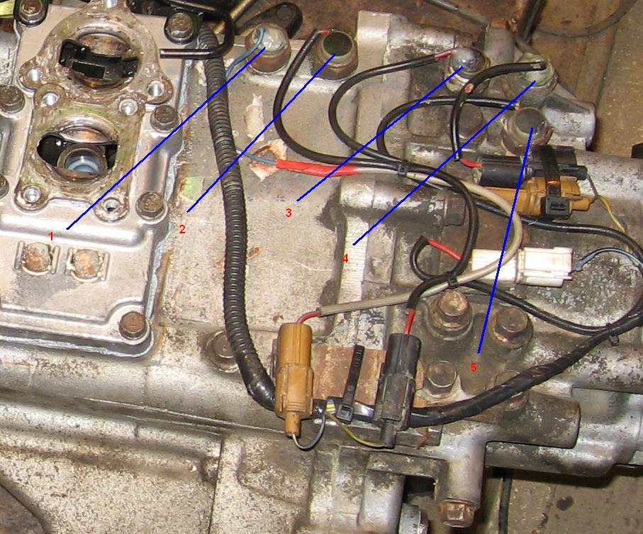

а вот и не прав.. лично ковырял раздатку и датчики..
в раздатке рычаг шевелит 2 штока.
первый шток это первые 3 положения рычага -2 датчика вдоль него(№1 и 2)
ещё 1 датчик на реальное включение блока (№4)
ещё 1 датчик на реальное включение муфты передка (№3)
второй шток ведает нейтралью и понижайкой.
на него 1 датчик на нейтраль (№5). это когда все колёсики гаснут, а блок горит.
на понижайку датчиков нету. её включение никак не сигнализируется и не на что не влияет.
1 датчик задней скорости, неподалёку, на коробке, сбоку.
ну и датчик фактического включения полуоси на муфте в мосту.
Включение блока заднего моста с кнопки. Его включение запрещает блок датчиков раздатки, при несовпадении заданных условий.
ПС: соленоидами управляют не датчики, а тот же блок..

818 писал(а):датчик на нейтраль (№5). это когда все колёсики гаснут, а блок горит.

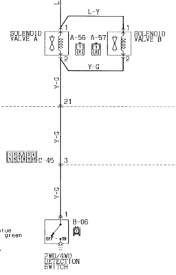

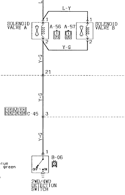

Тут ты прав, действительно я забыл, что гаснущими колесами должен кто-то управлять. Сбило с толку, что этот датчик на схеме называется HIGH RANGE/LOW RANGE DETECTION SWITCH.
818 писал(а):ПС: соленоидами управляют не датчики, а тот же блок..
А вот тут ты не прав. Смотри схему, сигнал с датчика идет прямо на соленоиды, на блок вообще не идет. Может на других годах по-другому, не знаю, но на моей так.
В остальном мы вроде все то же самое написали.
