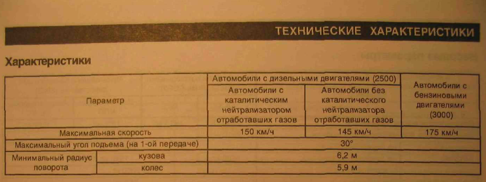

Инструкция по эксплуатации:
И это для штатных колёс, а тут 33" :)
А на низких оборотах еще турбояма.
