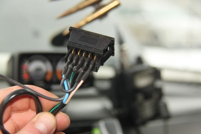

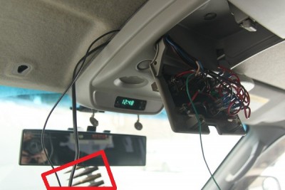

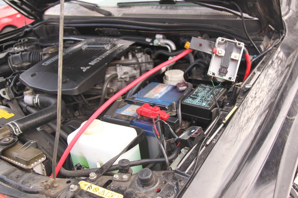

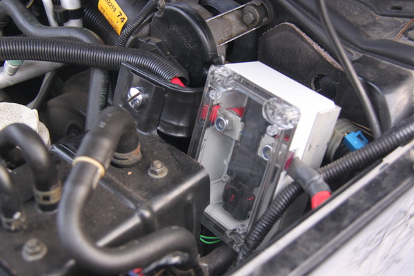

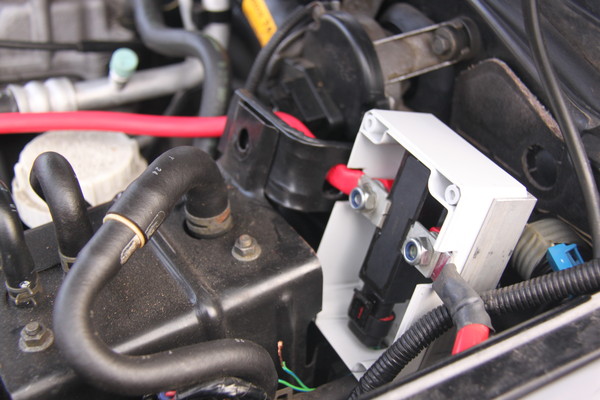

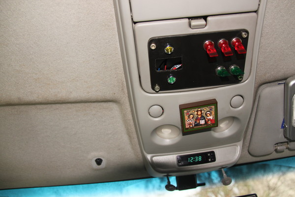

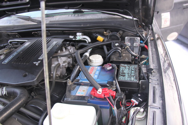

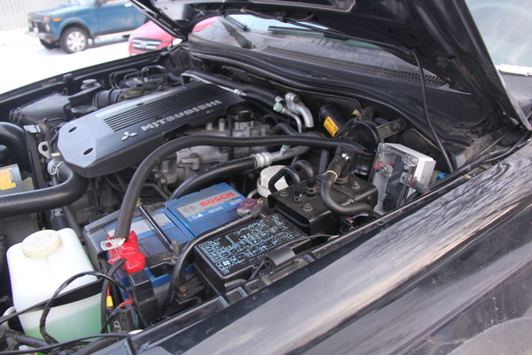

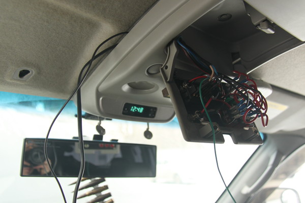

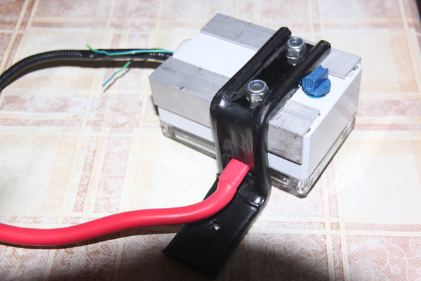

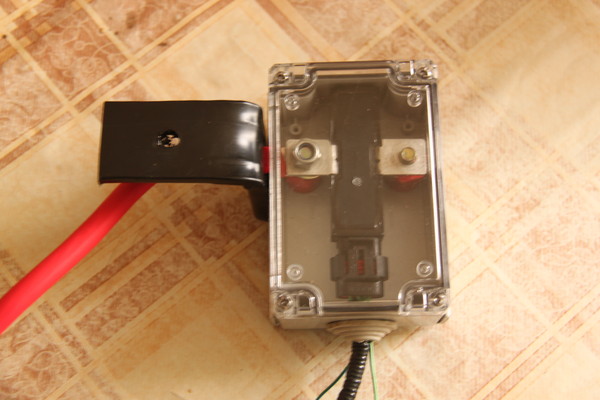

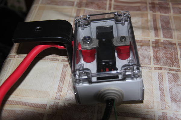

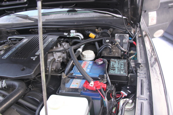

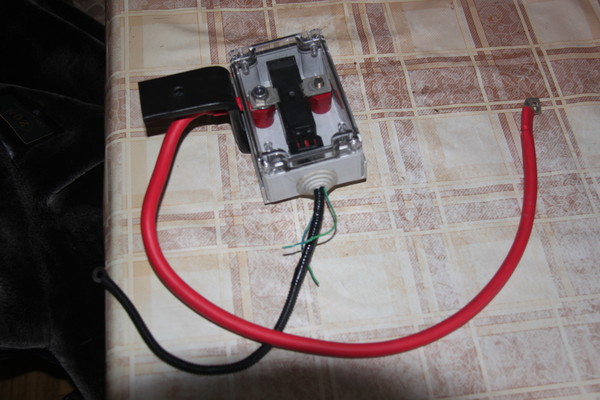

Да не буду опечален модерами )) решил показать мой вариант установки данного девайса ! Прошу терпения , пытаюсь облегчить вложения! ( не то что вы подумали)))) )
по вопросам спрашивайте , для установки девайса потребовалось - кабель 35 квадратов -1 метр .. коробка для улицы . клеммы 2 шт . шайбы 4 шт. 4 метра кабеля для подключения реле , 1 метр гофры . папы на обжим - 10 шт. 4 гайки под ключ на 13! терпение и о,5 коньяку.

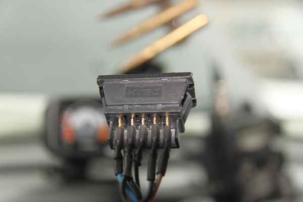

Меня только одно смущает

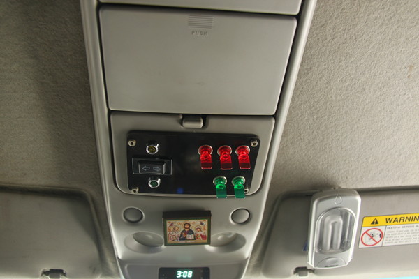

*- так как реле управляется КРАТКОВРЕМЕННОЙ подачей +12V на соответствующие контакты,в качестве управляющей клавиши рекомендуется использовать НЕФИКСИРУЕМУЮ клавишу стеклоподъёмника.

а что не так ? нажал - отключено , второй раз - подключено , я не понял по чему закрыли тему , но, лучьше с вопросами обратится к ТС то Shlosser!

Разве тумблеры без фиксации?

Тот что на лебёдку - без фиксации , остальные на люстру,
