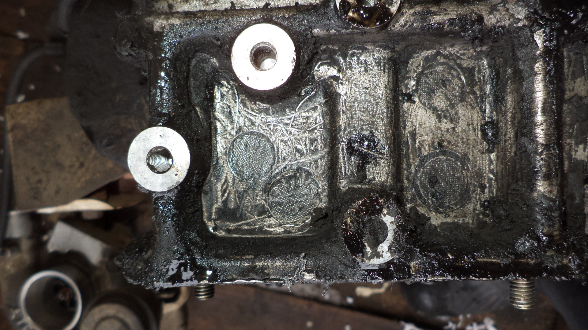

Началось переливание тосола из радиатора в расширительный бачек.Пробег у машины(П-2 4м40т 98г.)перевалил за 350т.км.Моих 150,за два года и 6месяцев.Пробег наверняка скручен.Радиатор был менян,потом я еще раз менял из-за верхнего бачка,на морозе -30 засрал собака снизу.Не перегревал и пара из под капота не было ни разу.Думаю что башка всетаки треснула от времени.Пока переливает не сильно,но тенденция налицо.Машину продавать не собираюсь,езжу много поэтому чинить типа завтуливанием и т.д не мой вариант.Перекопал весь интернет.1 Автовельт но походу в сборе у них головок нет,АМС 908615 К головка в сборе даже с болтами. Потом нашел во Владике продают ОРИГИНАЛ в сборе (распредвал,клапана)за 30т.р.,и не только на 4м40. Кто нибудь в курсе????Потом там же несколько фирм продают цельно сварные(верхний бачек приварен)и толщина 40мм!!! аллюминиевые радиаторы по 6500.Теперь всю голову сломал.Ремонт по деньгам светит не хилый,если снимать ГБЦ то надо и цепь поменять,чтоб 10раз не лазить,хотя она в пол натяжника как была так за 150тыщ и осталась,оригинал и прибамбасы лежат.Заводится движек до -15 хорошо,но в -20 и дальше без подогрева уже надо крутить.Значит ТНВД и форсы тоже надо проверять.Может сразу взять у ЖИПЕРА контрактник,и решить все проблемы разом?Кто что думает??????????? КАК РАЗ НА НОВЫЙ ГОД!!! С ПРАЗДНИКОМ ВСЕХ!!! И ПРОБЛЕМ ПОМЕНЬШЕ!!!

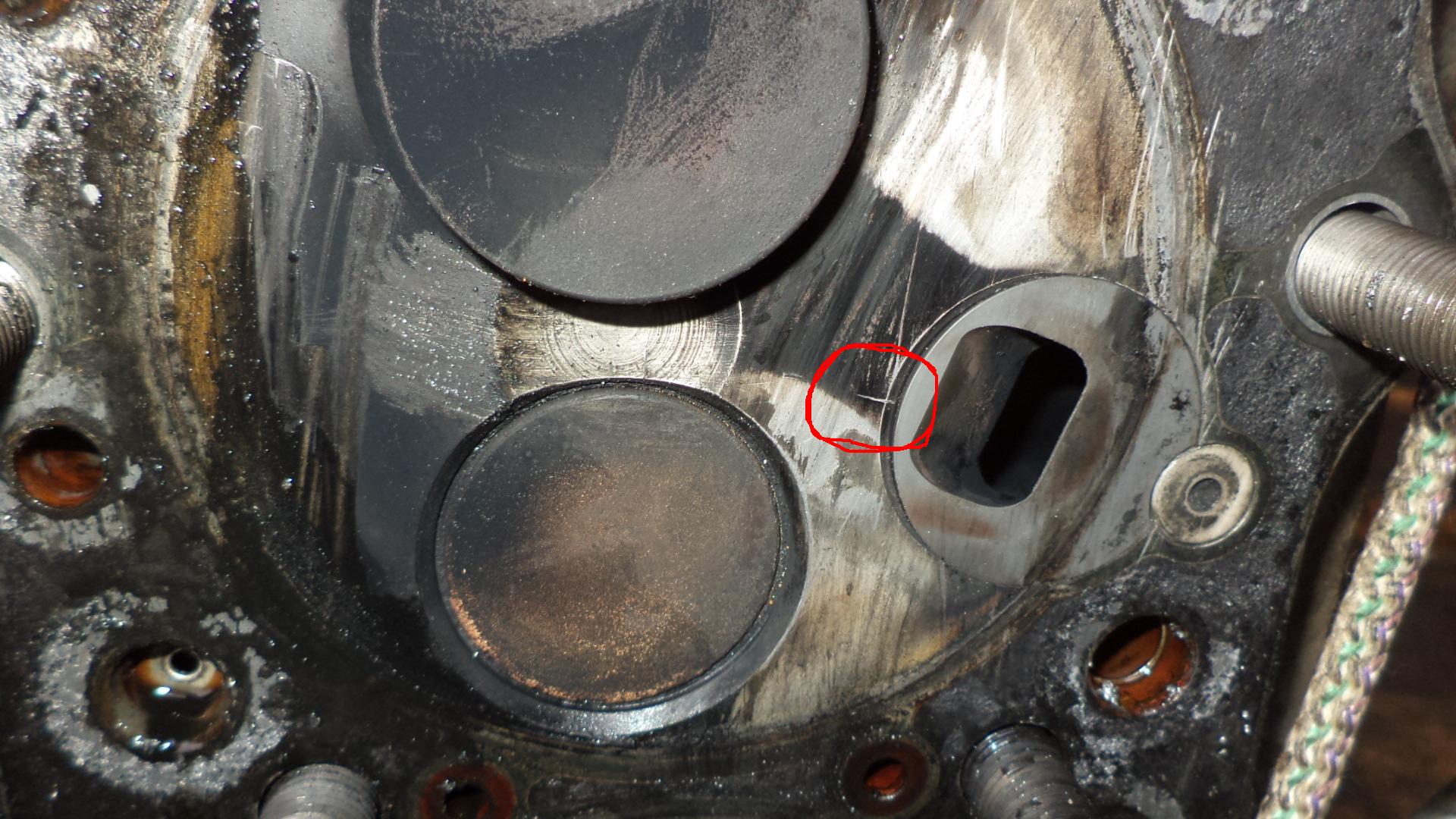

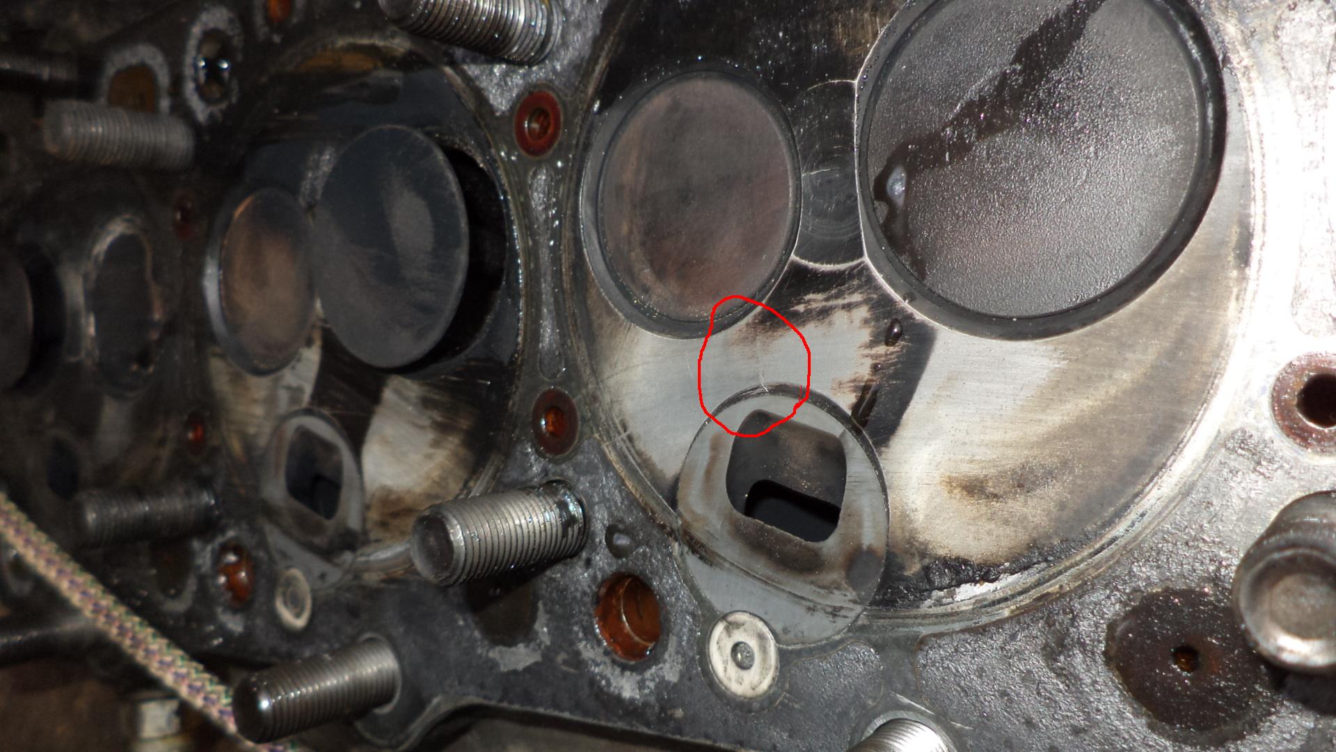

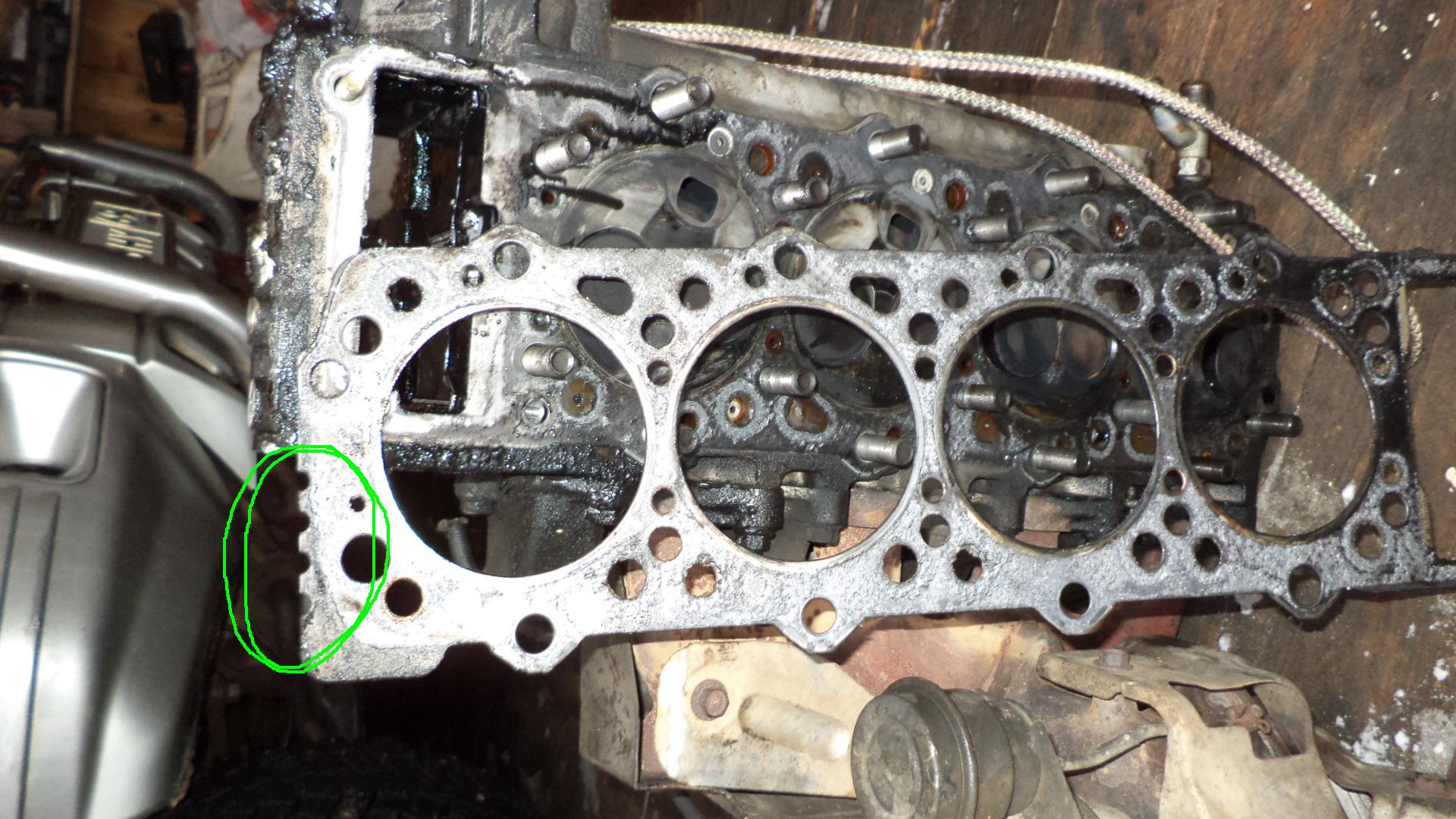

На головке все таки трещины,во втором и третьем цилиндрах.Буду ставить АМС.

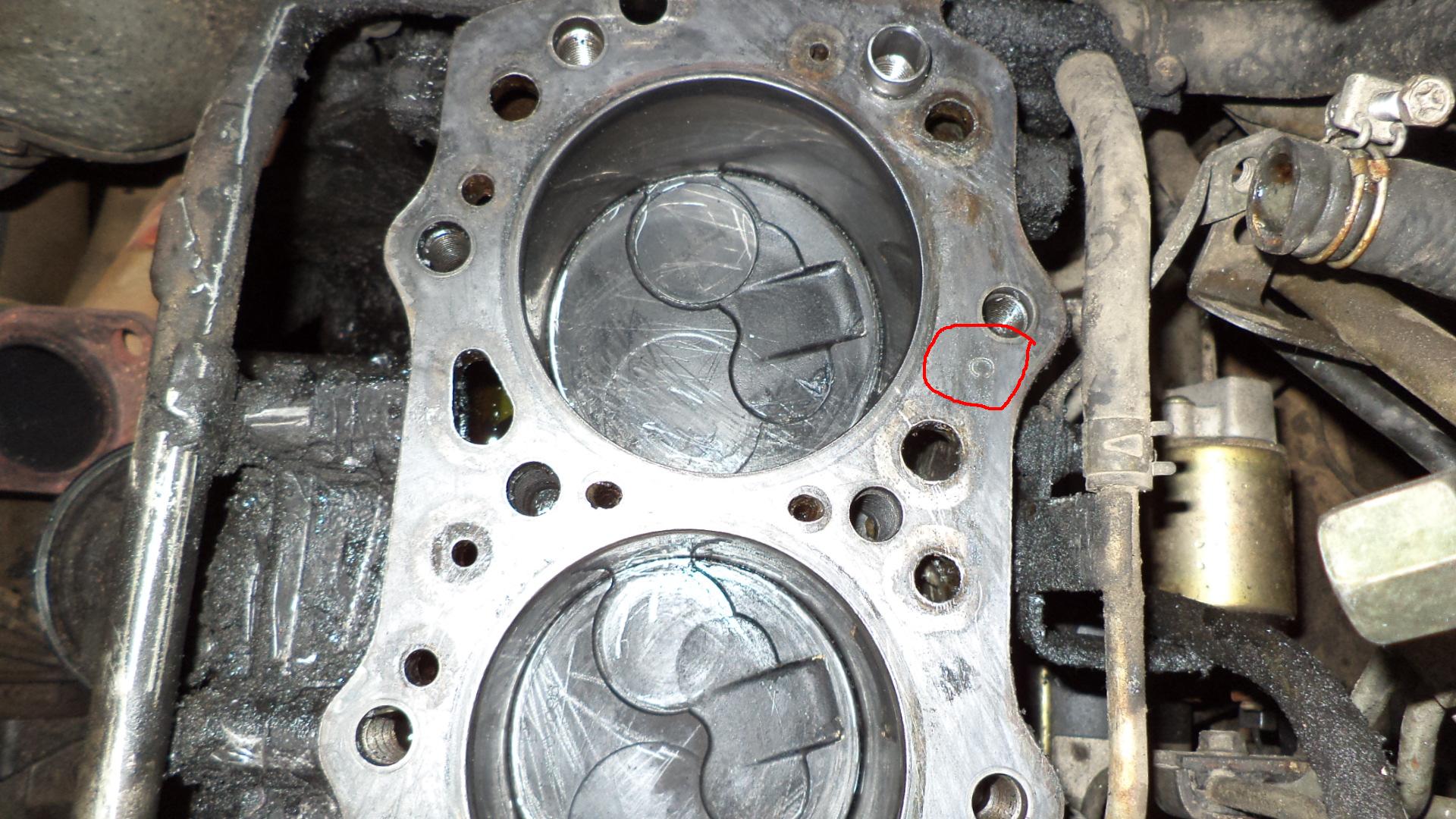

Еще возник вопрос,а как опознать какая головка стояла.После разборки и осмотра я засомневался что ГБЦ стояла родная.Двигатель походу уже разбирали,т.к. на блоке С,а прокладка стояла D,поршни в 1-4 горшке С,а 2-3 В,поршни все митсу, да и отливка внутри головки какая не очень.Ни каких опознавательных знаков на голове я не нашел!

Дедон69 писал(а):Еще возник вопрос,а как опознать какая головка стояла.После разборки и осмотра я засомневался что ГБЦ стояла родная.Двигатель походу уже разбирали,т.к. на блоке С,а прокладка стояла D,поршни в 1-4 горшке С,а 2-3 В,поршни все митсу, да и отливка внутри головки какая не очень.Ни каких опознавательных знаков на голове я не нашел!
Судя по форкамерам голова скорее всего родная, а снимали наверное для замены цепи, прокладку поставили какая была, больше размер можно ставить - меньше нельзя.

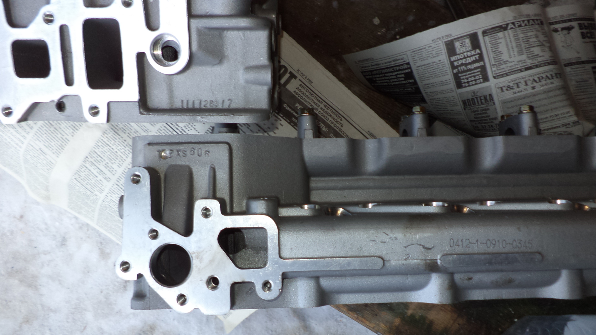

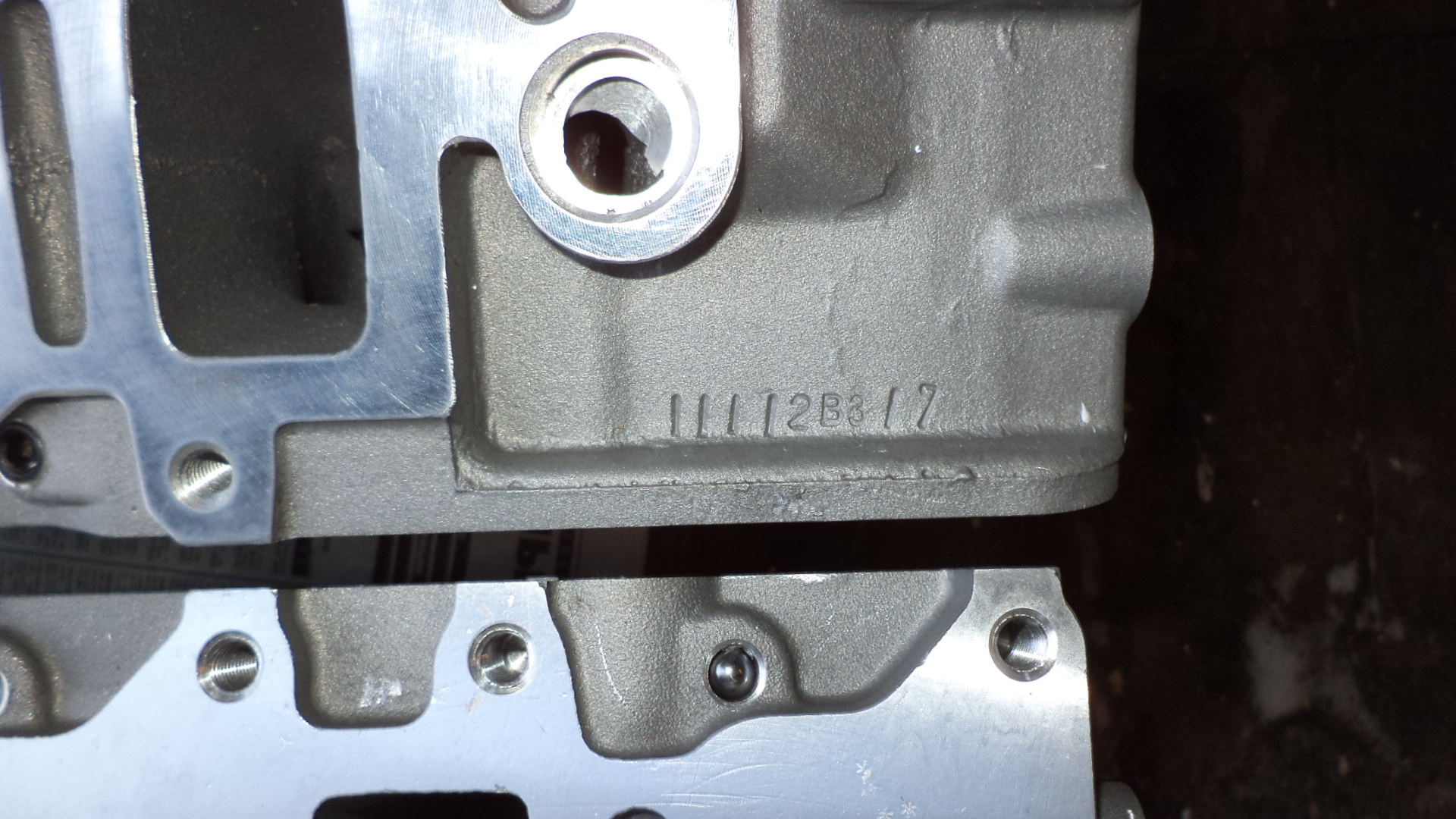

Прежний хозяин (мутный правда)говорил что типа цепь меняли,да и по состоянию натяжника и успокоителя видно,лобовина в герметике,поршни с разными буквами,вообщем двиг ковыряли.Просто обычно Митсу везде свои брилианты ставит,а здесь я их не нашел.Заказал по почте себе и пустую еще гбц AKESAI ME193804-AKF,в МОТОР-ДЖИ на ул.Высокой.Приедут когда сравню обе.Хорошо бы фото 100% оригинальной головы увидеть.Например корейский оригинал на 56 движке у меня стоит,там даже номер выбит.

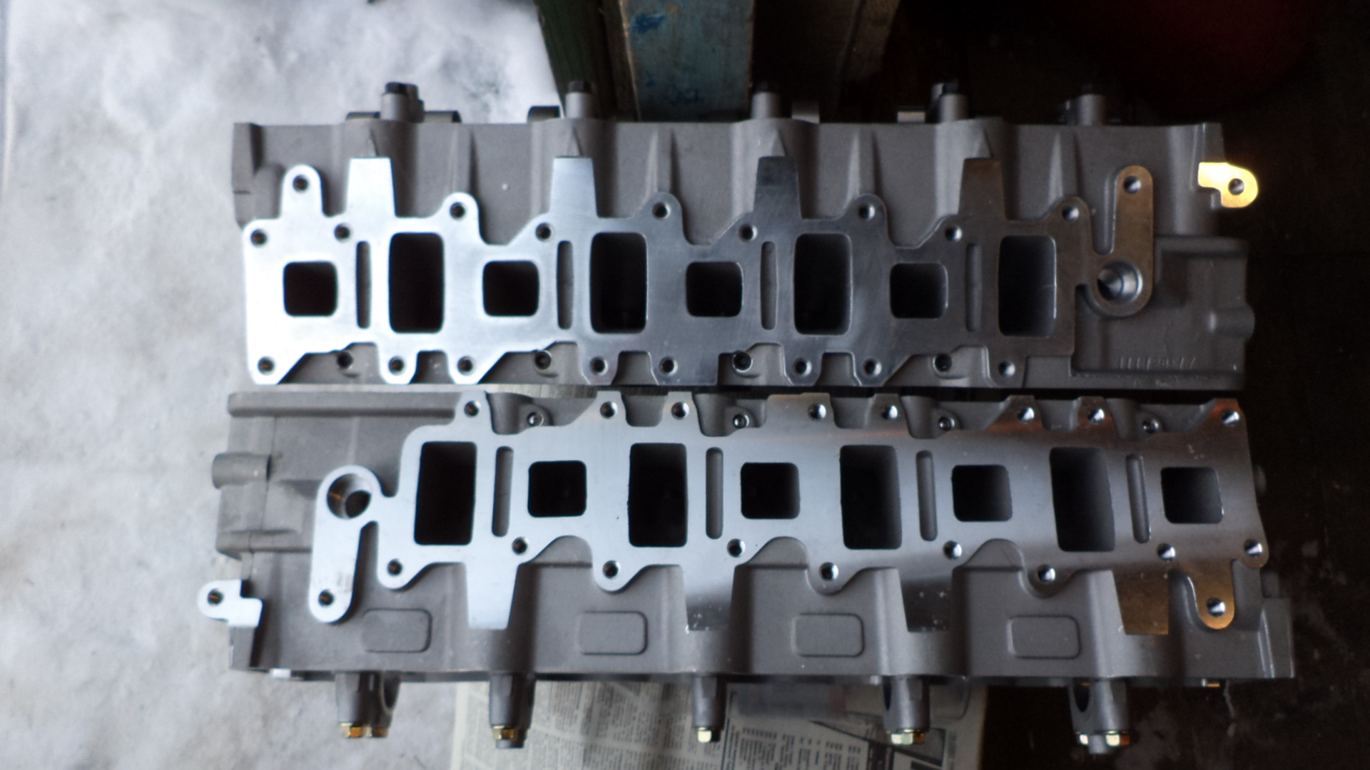

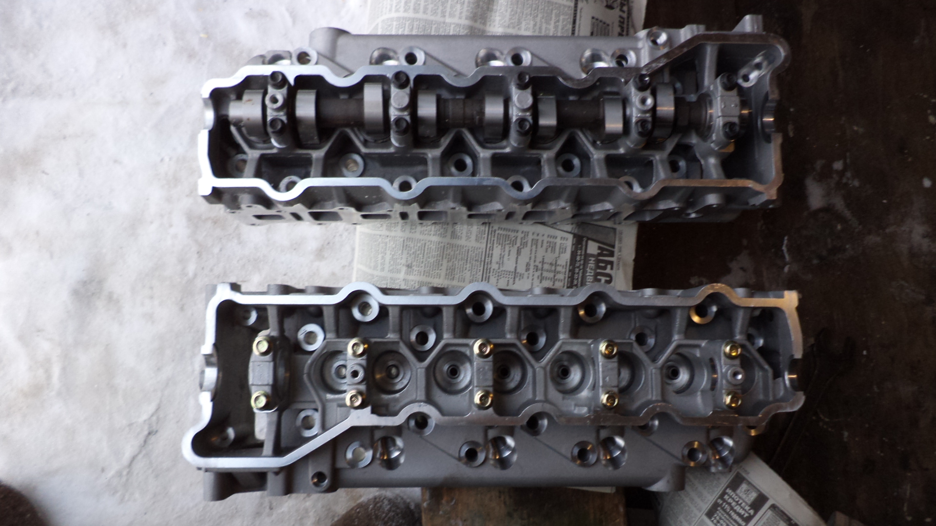

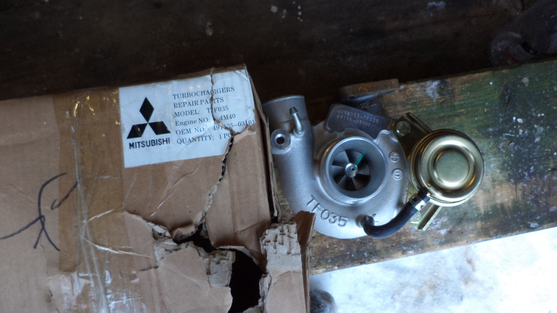

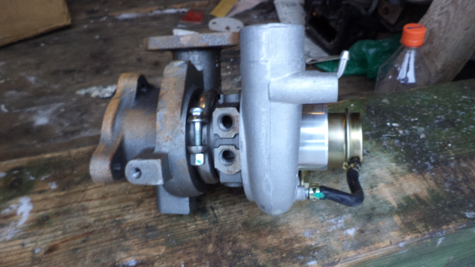

Прислали мне головку в сборе за 30т.р. и турбину с водяным охлаждением за 24т.р. ГБЦ конечно неоригинал,турбина тоже,но продавец уверяет что возят их из Японии.И предлагают на выбор,Тайвань или Япония.Форкамеры металические.Может япошки уже давно не морочатся с керамикой? Вообщем две головы лежат,осталось мелочь всякую дождаться.Проверил зазоры в новой Гбц 0.2,в 4цилиндре 0.25,сниму распредвал и шайбы перепишу сразу .Выяснил почему разбирали движек,цепь явно была оборвана,на шестерне промежуточной следы как ее терло в районе башмака,а т.к поршни разные значит пробило поршень клапанами,вот уроды.В итоге будет новая голова, цепь,турбина и форсунки новые до кучи.Кстати доставка из Владика тр.ком. Энергия до г.Тверь заняло всего 10 дн ей,и 970 рублей!!! У продавцов что НИКОЛАЙ ссылку дал головки с такими же светлыми болтиками как у меня на пустой АКЕСАЙ,а у Гбц в сборе болты черные.

В ГБЦ всетаки косяк нарисовался,снял распредвал,а шайбы не подписаны!!!Придется микрометром толщину мерять,а то потом устанешь регулировать!

Японцы помоему уже и ГБЦ сами с керамикой вообще не делают.Кто будет на старый П-2 покупать пустую Гбц за 52000руб(самая дешевая оригинал что я нашел) даже из Японии.Я перекопал весь интернет,и глядя на ДВЕ НОВЫХ головы и турбину у себя в гараже и то что с фотами предлагается в интернете, пришел к выводу что все это сделано в Китае,сделано на нормальном заводе не в подвале.Честные продавцы сразу про это говорят!Цены зависят от наличия и жадности продавцов.А цены - самые маленькие ТУРБИНА 10тыщ,ГБЦ в сборе с распредвалом 18-20тыщ заводской Китай(Тайвань).Попенял продавцу что он впаривает Китай под видом оригинала и приставка ОРИГИНАЛ сразу изчезла из его объявлений.Спросил цену распылителей у него на 4м40 -1500р,а у мужиков в магазине в Твери где я всегда железки покупаю ЗЕКСЕЛЬ 580руб,вот тебе и Владивосток,Япония под боком.И так по многим позициям.Я всегда думал что во Владике цены на запчасти намного ниже,ХРЕНА С ДВА!

У меня турбина как раз такая и есть,все они сделаны в Китае.А ГБЦ от 56 движка в Мотор Джи в Москве еще дешевле!

и как по работе китайская турбина??
