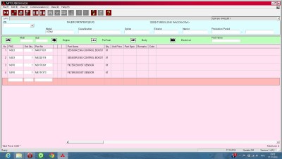

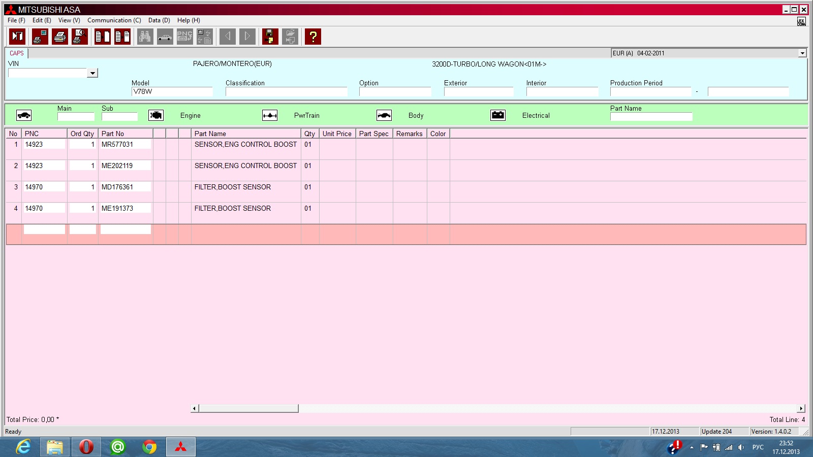

Датчик все же ME 202119 и стоит он около 4000 р. А ME 191373 это фильтр
Metalloed
Сообщения: 62
Зарегистрирован: 16 сен 2013, 19:30
Мой автомобиль(и):: Pajero III 3.2DiD 2005 г. МКПП
Re: Машина подгазовывает.
Сообщение Metalloed »
roman746 писал(а):Датчик все же ME 202119 и стоит он около 4000 р. А ME 191373 это фильтр
На экзисте первое называется датчик давления и стоит действительно порядка 4 тыр, а второе - просто "датчик". А где бы посмотреть список запчастей с номерами? Копалась-копалась в умной книжке по ремонту - там не все запчасти есть
Лучше сожалеть о содеянном, чем об упущенном!
Сообщения: 57501
Поблагодарили: 4804 раза
Ну там два варианта и датчика и фильтра
Metalloed
Сообщения: 62
SNOOPER писал(а):Ну там два варианта и датчика и фильтра
Ага, и если менять - то оба, я так понимаю? Или начать с фильтра, как более дешевого, а потом смотреть по симптомам?
