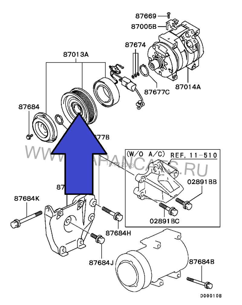

Ролик насоса кондея. Менять в сборе или можно альтернативить

Загудел ролик, осмотор показал что гудит ролик насоса кондея. Серис сказал что меняется только в сборое с насосом. Это так?

Если ролик на шкиву, то можно поменять...

Если роликом обозвали подшипник на муфте - то да,по программе отдельно нету, но как правило есть у тех кто занимается ремонтом автокондиционеров. Пару лет назад менял за 1500 с работой.

Ребят там подшипник менял сам в течение 15 мин, правда на снятом насосе.
А меня тоже с пеной у рта убеждали что не меняется.
Муфта в сборе 15000, компрессор 40000, подшипник 900 руб.
Заказал через контору которая занимается ремонтом кондеев, я думаю официалы на этом обмане просто озолотились.

Не просветите что за подшибник, где купить и поменять?hrom-80 писал(а):Ребят там подшипник менял сам в течение 15 мин, правда на снятом насосе.
Спасибо:)

находится внутри муфты, номер не помню стоит 800 р + снять поставить компрессор 2000р + замена подшипника 500р, обратись в любую контору по ремонту кондеев.
