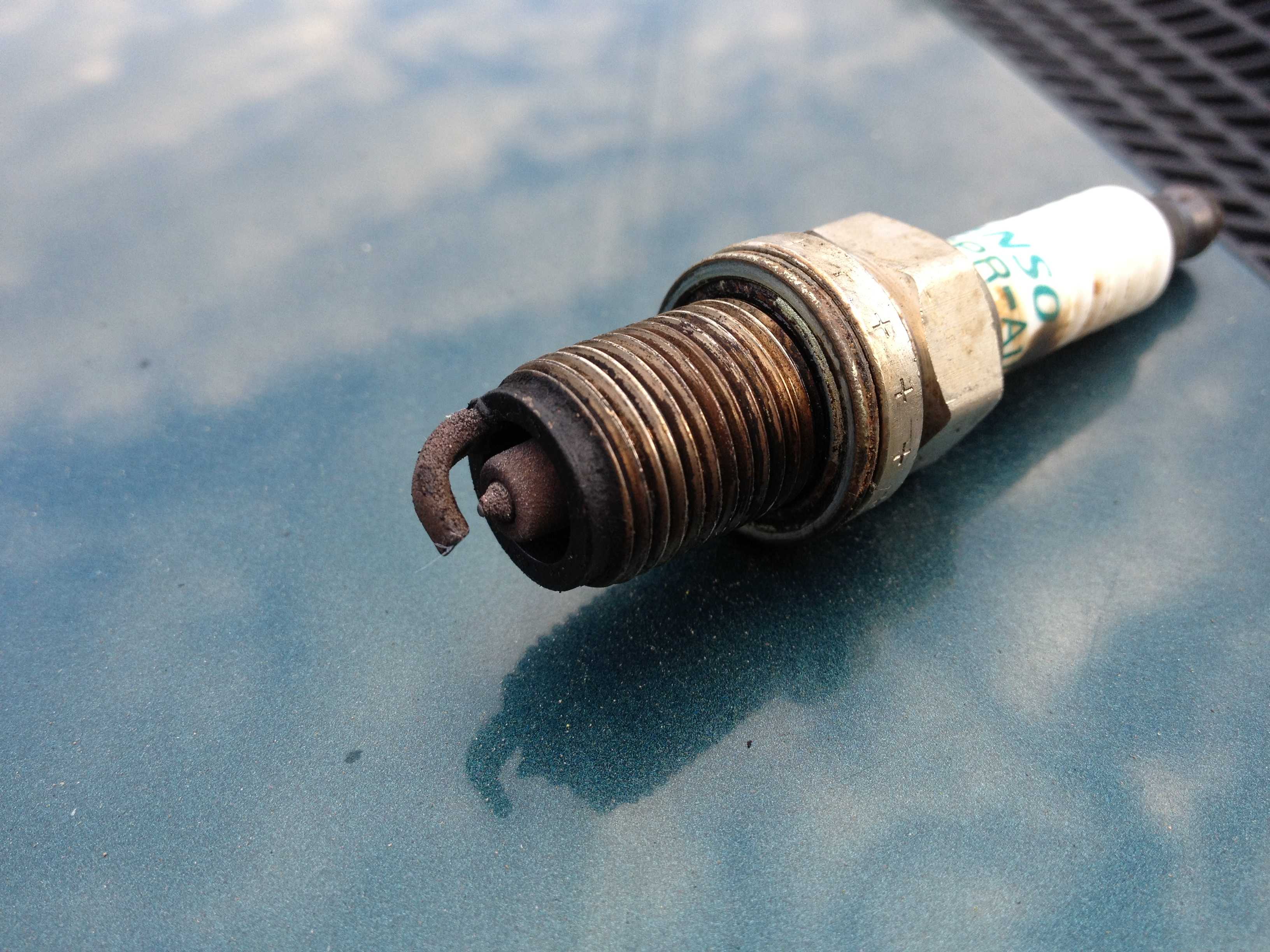

Крендель писал(а):Симптомы маслосьемных:
1 - Дым на холостом.
2 - Юбка свечей в масле.
3 - После движения накатом на передаче (длительном спуске) и нажатии на газ - облако дыма.
Такие свечи у тебя были? Мое описание проблемы сдесь - http://www.pajero4x4.ru/bbs/phpBB2/view ... 9&start=15
Тоже пока не знаю че делать, толи двигло снимать и менять все с кольцами или МСК только поменять. Весь уже извелся. не хочется деньги выбросить на ветер.
Свечи у меня такими не были т.к. езжу на метане ! Бенз только для прогрева! Но все симптомы твоего двигателя как и у меня были! И еще обрати внимание на запах выхлопа! У меня раньше. стоять рядом нельзя было.и при этом никакого особого дыма!
