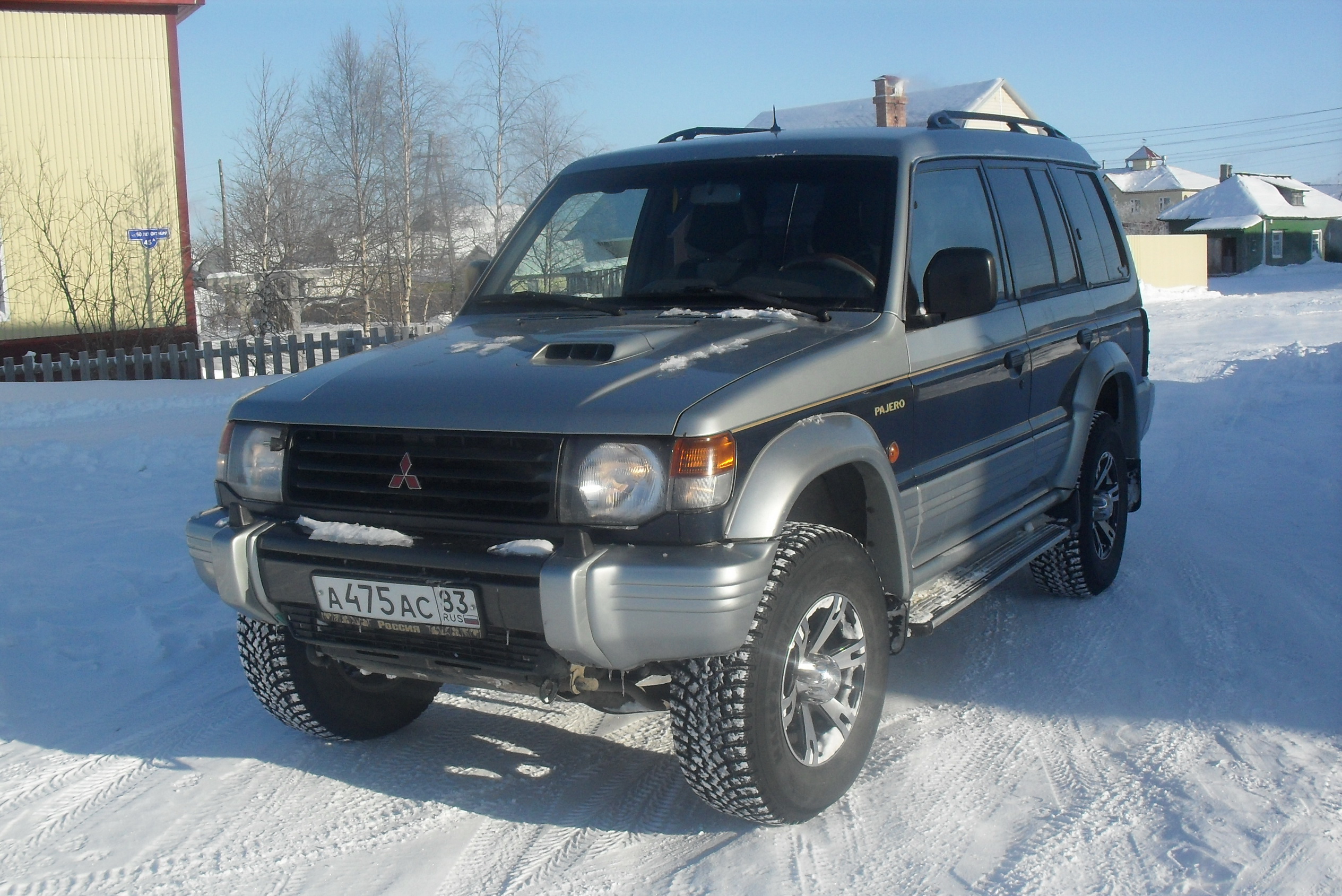

Всем привет! Паджеру купил в марте 2012 года с пробегом 262000км. Двигатель 4м40, 1997 г.в. МКПП, Super Select, комплектация GLS. Сразу после покупки заменил масло. Но удовольствие от езды длилось не долго. В августе при запуске машина начала сильно троить и шел черный дым даже на холостых. Подумал на свечи, заменил на BOSH, троить перестал, но черный дым остался. На следующий день приехал в сервис и оставил машину на диагностику, после чего в сервисе сказали, что льют 3 форсунки. В этот же день поехал и заказал 4 распылителя, т.к. форсунки стоили 6500руб. за штуку. Через неделю пришли распылители, в сервисе их опрессовали, поставили форсунки сами, потому что в сервисе за это запросили 8000 руб. Черный дым на холостых оборотах пропал

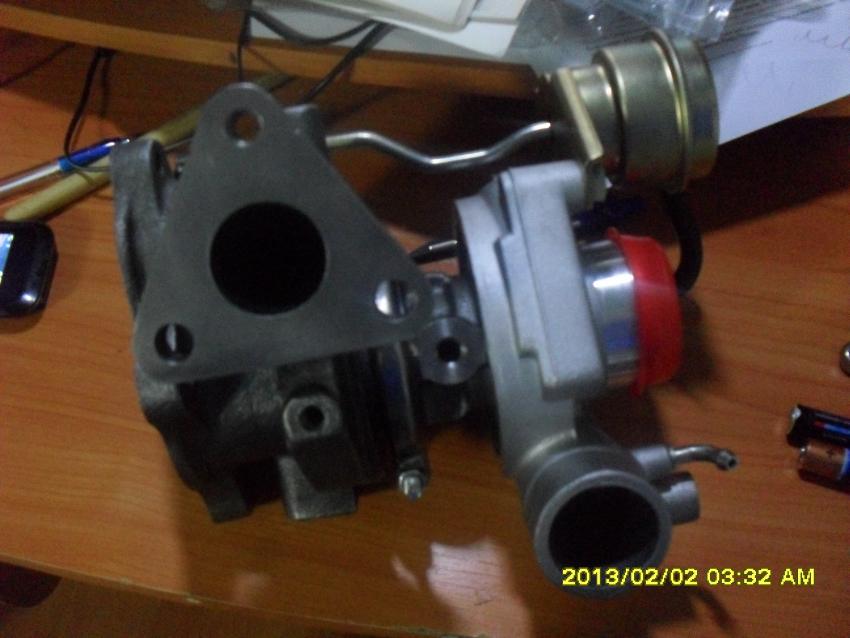

. И тут один человек подсказал, что масло может капать с впускного коллектора, и вот сегодня, сняв турбину и впускной коллектор мы увидели, что там все в масле и НЕТ НИ ОДНОЙ ПРОКЛАДКИ
. Их сегодня заказал, сказали, что придут после 14 января, придется пока обходиться без машины.

Спасибо. Когда мы сняли турбину с впускным коллектором, оказалось, что мы сняли не всю турбину, а только ее половину. Чтобы снять всю турбину надо было снять еще и выпускной коллектор. Сейчас все снято и буду ждать новую турбину. И еще, пока машина стоит хотел снять радиатор для прочистки сот, стоит это делать зимой или все таки подождать до теплой погоды? Просто если разгоняю скорость выше 100км/ч. температура сразу ползет вверх, даже в -25, а летом вообще после 80км/ч.
