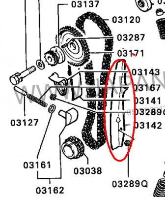

Народ помогите. :*HELP*: Авто взял в декабре прошлого года. В течении года 2 раза обломало успокоитель цепи. Мотор G54B коротыш 84г.
Первый раз поменял летом с заменой всех звезд и цепи. Катался буквально месяца 3 потом появился шум лязг так я прошел еще 3 месяца. Потом заглох и не заводился вскрытие показало как и в прошлый раз облом успокоителя цепи по точкам крепления. Балансирных валов нет, сняты предыдущим хозяином в чем может быть причина помогите не знаю что и делать, авто нравится, но лазить в мотор каждые 4 месяца не возбуждает. ::-(:

А с маслянным насосом всё впорядке, давление есть?
Может на холостых не хватает. Цепь ослабляется и сбивает успокаитель.
Или к самому плунжеру успокоителя масло не подаётся.
Надо проверять что с давлением и с насосом.

Там натяжение за счёт давления масла. Если канал засран и масло в достаточном количестве не поступает, мы и получаем такой эфект

Но если посмотреть на схему,то с давлением эта проблема вряд ли связана.Вращение колена-по часовой стрелке,колено "тянет" распредвал,стало быть правая стрела цепи натягивается "естественным" способом,а вот на левой стреле образуется "излишек" звеньев и если его не "выбрать" гидронатяжителем то возможен перескок цепи по зубам звезды распредвала,сбиваются фазы газораспределения и мотор останавливается.Нужно искать что то еще.....
