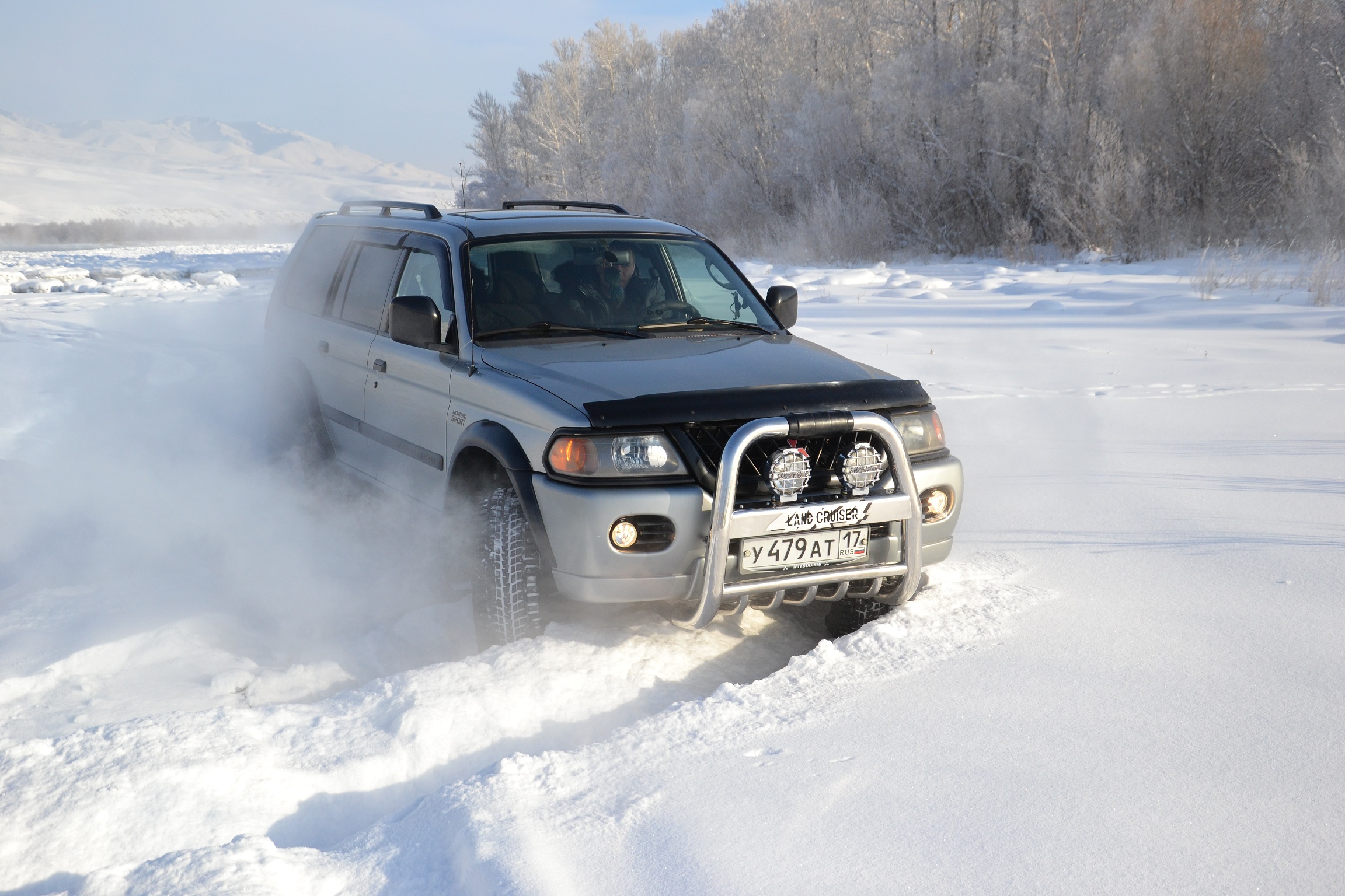

Вобщем приобрёл монстрика в прошлом году и както здесь ещё не объявился а форум уже год листаю ::-[: .монстра(монтео спорт) 2001 года 6ж72.Когда ехал покупать даже ещё незнал чё брать буду.Пузотёрку сразу отсёк так как была машина девятка :razdrajen: затем калдина тоже 2001 год и выбисила тем что вообще не ломалась.Ходиш вокруг неё думаеш кудаб залесть и чё покрутить.Но монстрик мне эту возможность предоставил.Монстру брал в Красноярске на рынке.просто пройти с женой мимо не смогли и даже она сказала что походу наш это чудик. Был он уменя как с завода ну тоесть ничего на нём лишнего стандартный монтеро спорт LS.Ну спустя год он чуток изменился.Прилепил спойлер удалил каты сварганил фаркоп поставил кенгурин туманки на перед и на зад.Ну и ещё там то сё.Фотки чуть позже выложу.Просто флешку потерял где они были.придётся всё по новой повторять :*WALL*:

просто красавец, удачи вам с ним

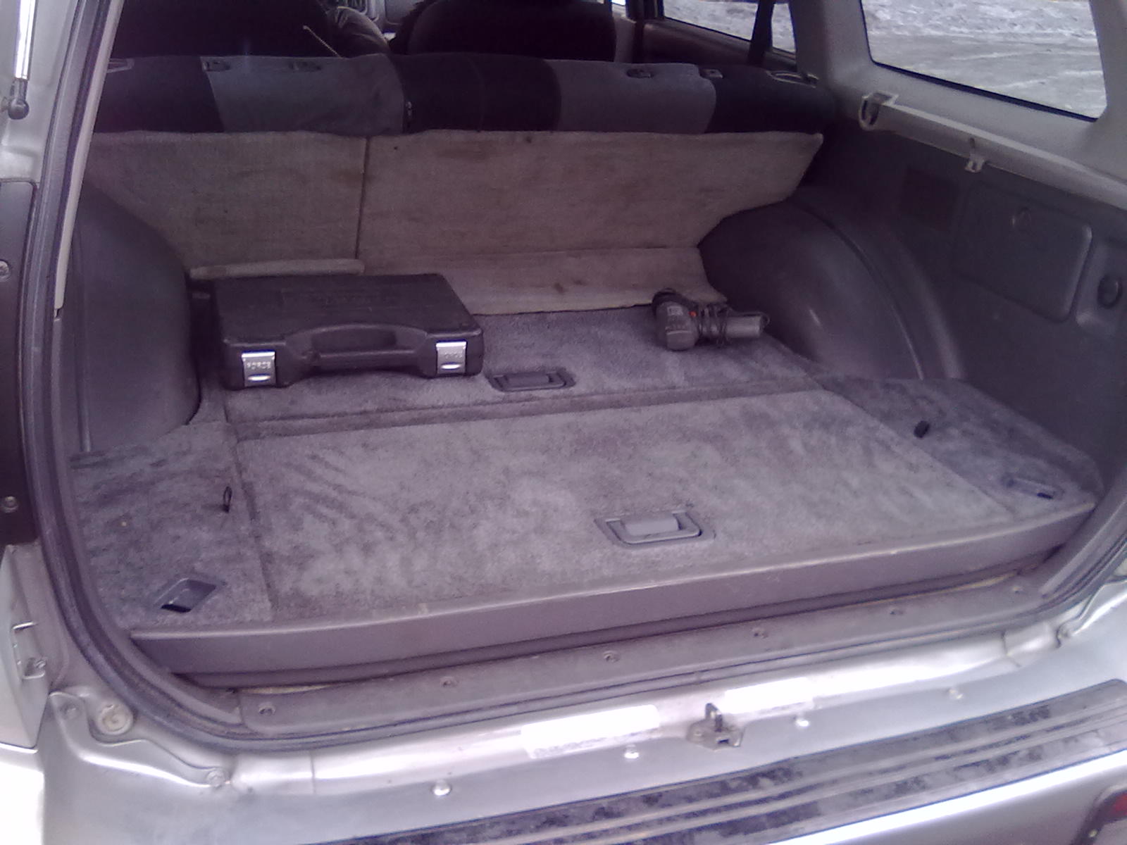

А вот ещё и полы в багажник вставил.Спасибо Aleks1 прислал!Давно их искал.Такая удобная весчь!

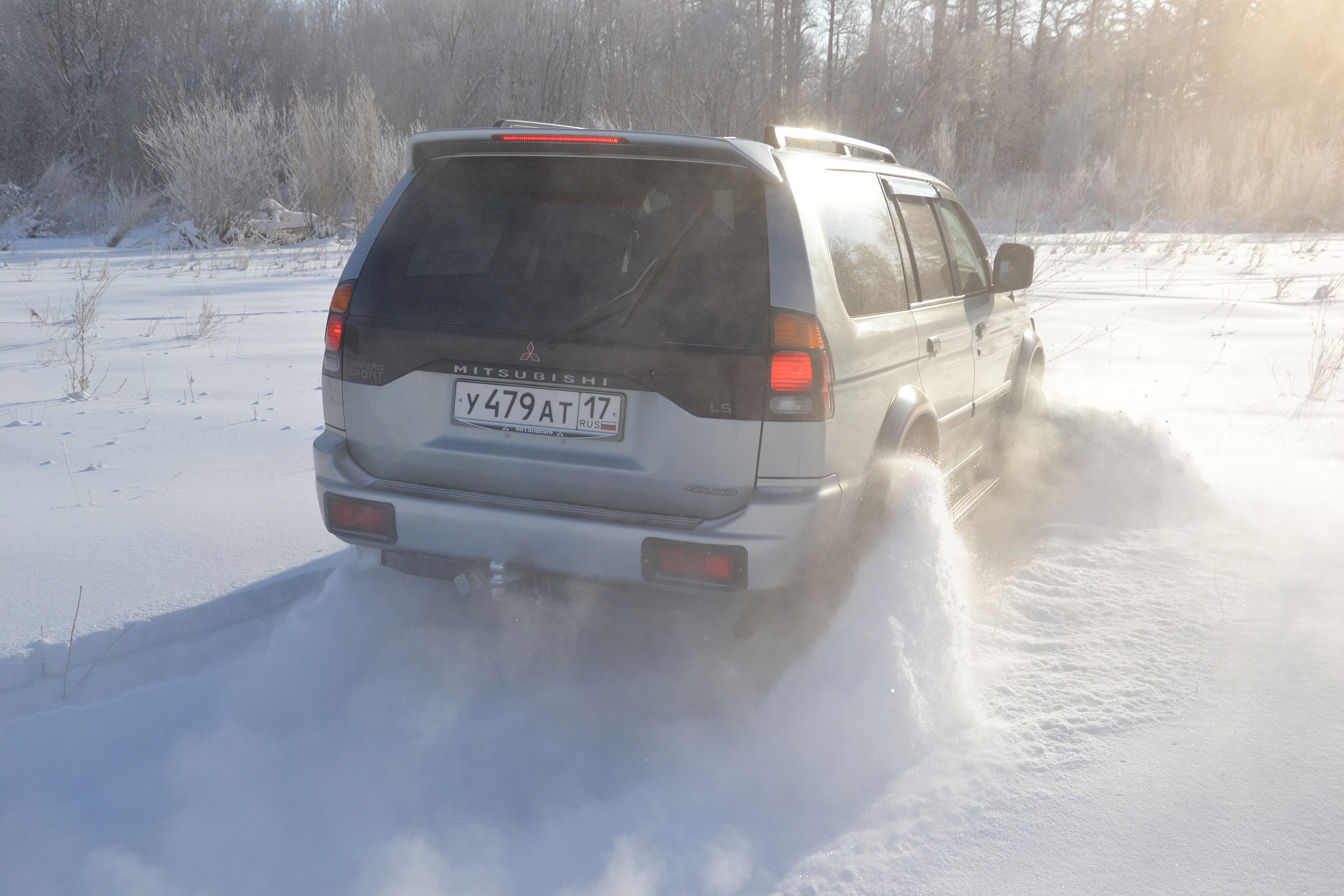

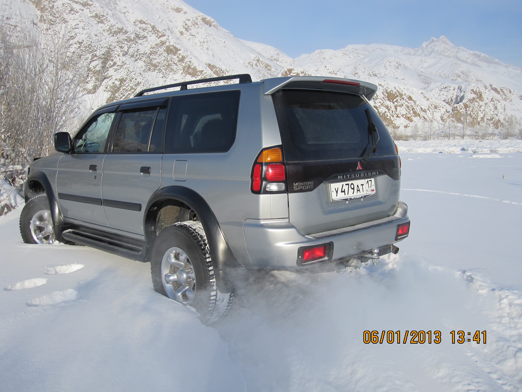

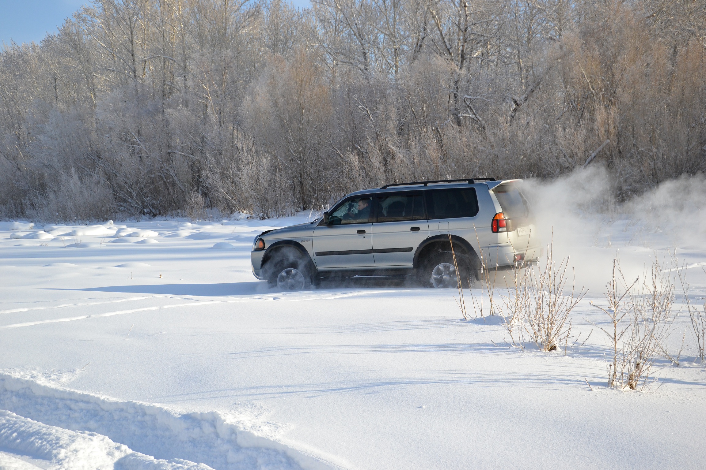

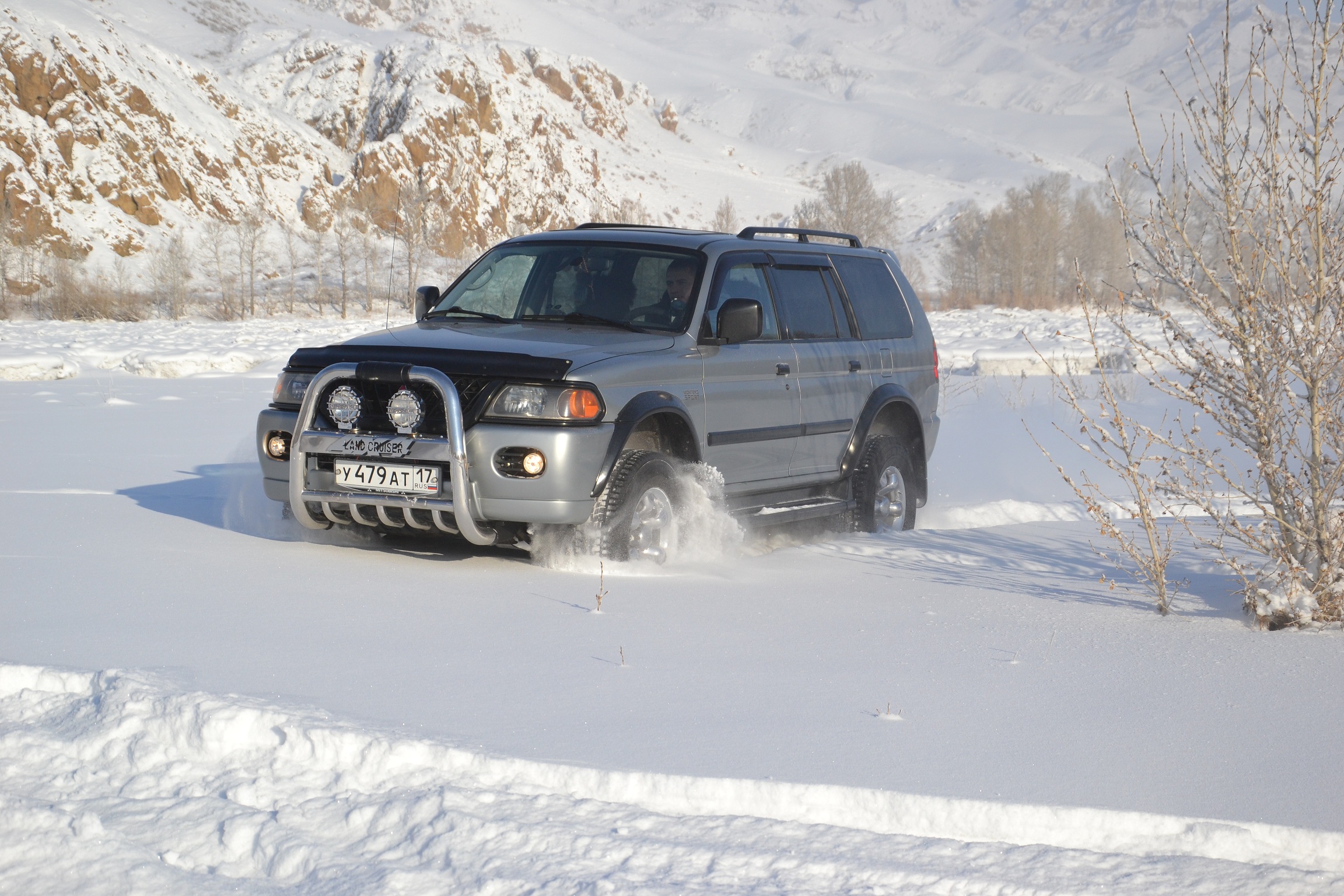

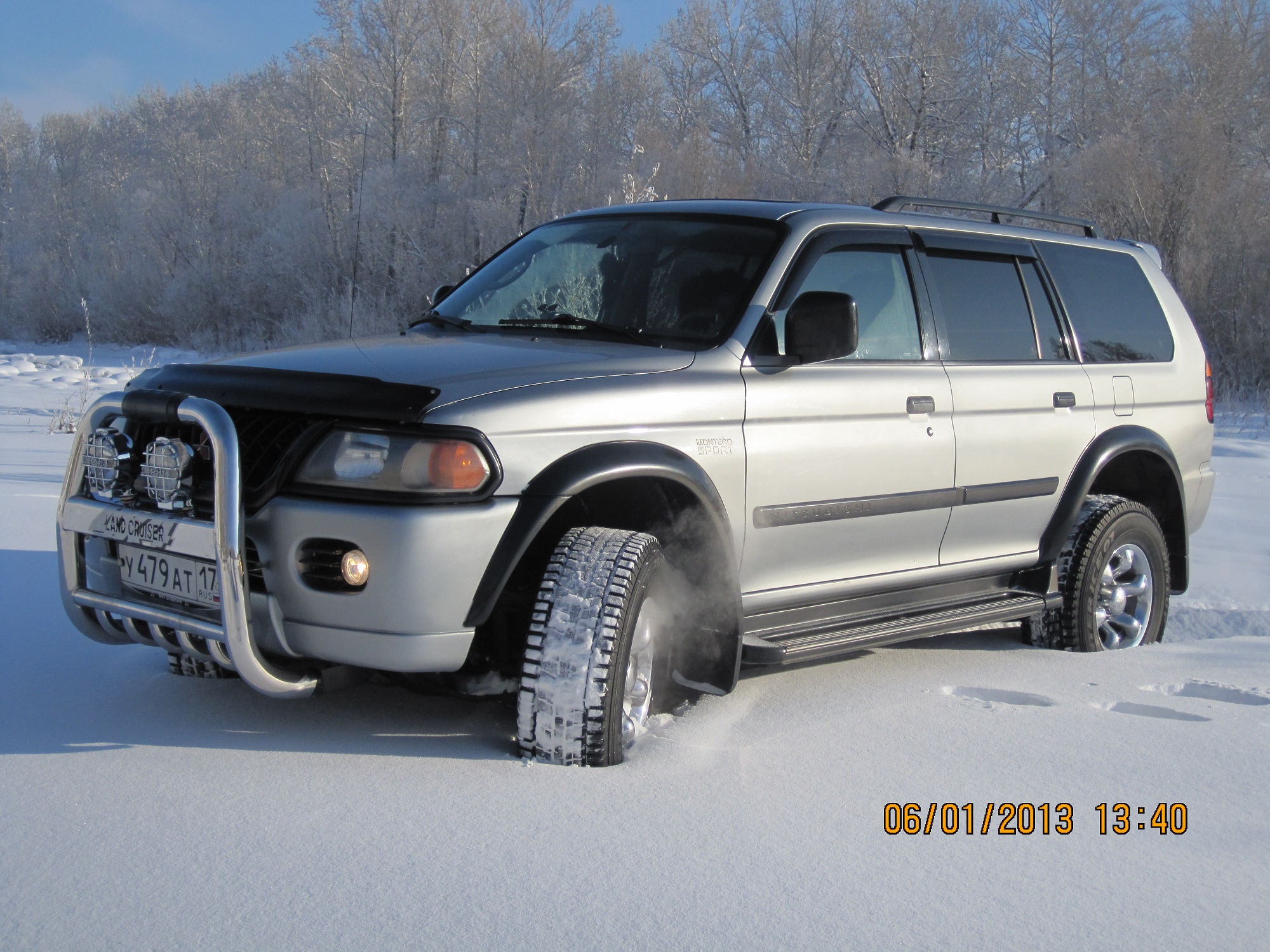

Спасибо, что про каты ответил. На фото он лифтован или нет? Какие колеса?
Montero Sport XLS, 2001, 6G72 3.0 V6/24, V4A51, LSD, SuperSelect (SNOOPER делал)
montero479
Сообщения: 106
Зарегистрирован: 22 окт 2011, 08:30
Двигатель:: 6g72,Бензин
Откуда: тува
Поблагодарили: 10 раз
Re: montero sport 2001 6g72 акпп
Сообщение montero479 »
Пружины от П2 и торсионы подкручины и усё. DUNLOP 265\70\16
