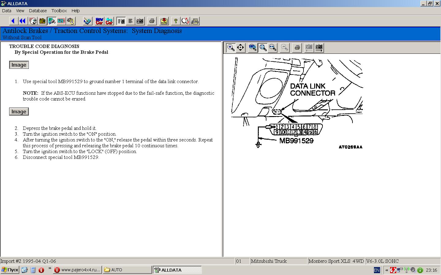

Re: Непонятки с АВС
Можно конечно попробовать. Но сотрётся только если всё работает. Или допустим на месте стоя всё устраивает. То при троганье с места опять загорится, но тогда поиск значительно сузится.Serg_K писал(а):У меня педалью тормоза не сразу получилось. Подбирай паузу и частоту нажатия педали. У меня сработало при частоте примерно 2 раза в секунду.
Делать нужно так:

SNOOPER, спасибо за ссылочку, пробовал так, но пока чего то ни чего не получилось!SNOOPER писал(а):Можно конечно попробовать. Но сотрётся только если всё работает. Или допустим на месте стоя всё устраивает. То при троганье с места опять загорится, но тогда поиск значительно сузится.Serg_K писал(а):У меня педалью тормоза не сразу получилось. Подбирай паузу и частоту нажатия педали. У меня сработало при частоте примерно 2 раза в секунду.
Делать нужно так:
Завтра попробую еще раз.

Сегодня стер ошибки длительным педалированием тормозной педалью при замкнутом 1 контакте на массу в разъеме ОБД. И чудо свершилось, АВС заработал. Сегодня накатал километров 20-полет нормальный. Надеюсь эпопея законченна.JJB писал(а):15 аномальный сигнал датчика частоты вращения колес - вполне может быть от 4вд
