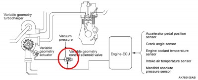

nata6a4ka писал(а):Была в сервисе 48 ошибка
Если P0048,то
Variable geometry control solenoid valve circuit high input

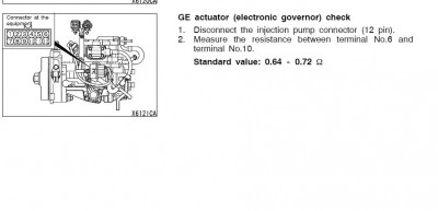

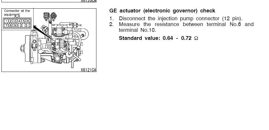

Re: Заглохла заехав на бордюр- check
Такого у неё нет. Ещё не доросла ::-D:
Так как машинка П3.
Проверте разъём и сопротивление как здесь указано. :)
