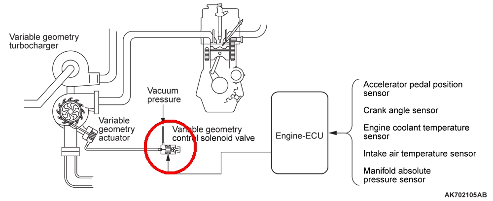

nata6a4ka писал(а):Была в сервисе 48 ошибка
Если P0048,то
Variable geometry control solenoid valve circuit high input
Re: Заглохла заехав на бордюр- check
Добавлено: 07 янв 2013, 16:17
Такого у неё нет. Ещё не доросла ::-D:
Так как машинка П3.
Проверте разъём и сопротивление как здесь указано. :)

SNOOPER писал(а):
...Так как машинка П3.
Да видел,но думал коды ошибок перекликаются с П4.
