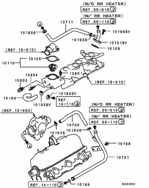

Друзья! Очень нужен совет, на коротыше по коробке течёт тосол, задняя стенка двигателя, на сколько я могу просмотреть - сухая. Кто снимал коробку, над ней выходят патрубки из печки? Если кто курочил печку, подскажите, как проверить удобнее будет? Пока течь не критическая, но боюсь, дальше будет больше.......

Если с патрубков не каплет значит дело не в них . Слабое место 72х моторов это отводящяя трубка(10701) от водяной помпы которая находится в развале блока . Уплотнение колечком(10199) очень не надёжное , со временем оно начинает течь и по развалу блока тосол стекает на колокол коробки . Нужно снимать впускной коллектор и по синим (зелёным) соплям будет видно откуда течь .

Там и так видно в развале, без съёма. Нужно только захотеть

Я на велосипедную спицу ватку наматывал и совал в развал от передка. Но нужно учитывать, что движок немного наклонен назад, а протекать может не только из под колечка, но и из под трубок возле моторного щита. Туда (в заднюю часть развала) можно снизу пальцем залезть. В развале есть рёбра, между ними жижа и копится.

В выходные буду лазить заглядывать, а может и коллектор снимать... Помпу то я совсем недавно менял - в сентябре. Вместе с тем самым колечком... Вот и подозреваю что возможно там ещё какие-то трубки есть.....
В любом случае спасибо за советы! Вскрытие, надеюсь, покажет.... Чтото не сильно страшное))
