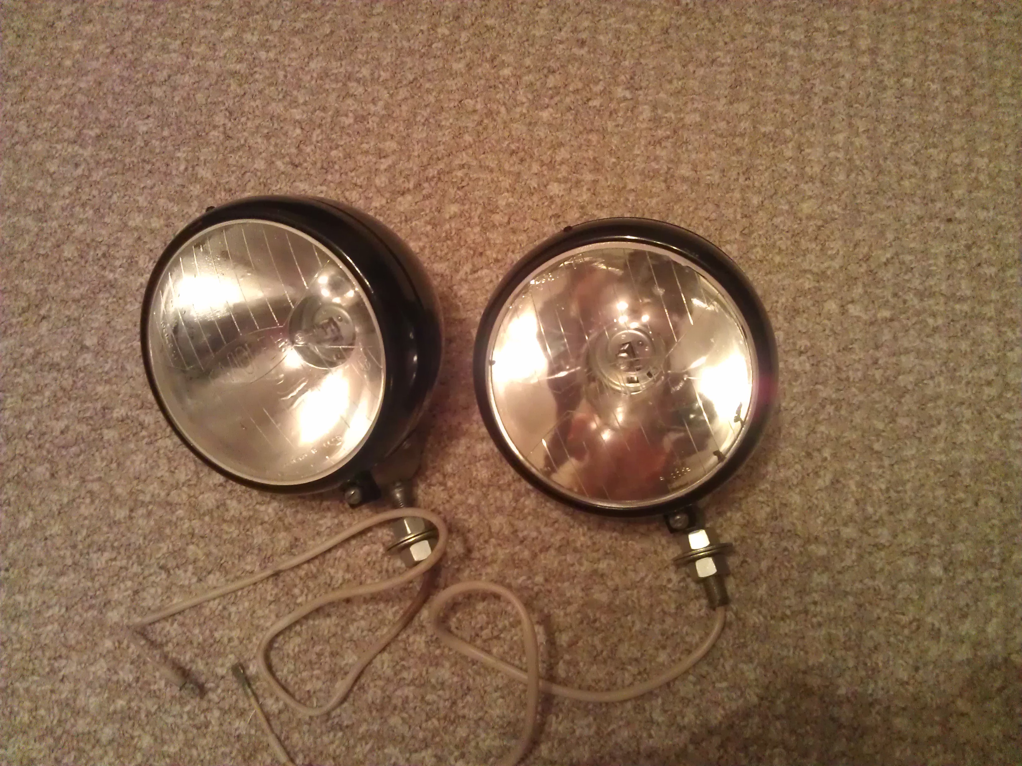

Приветствую!

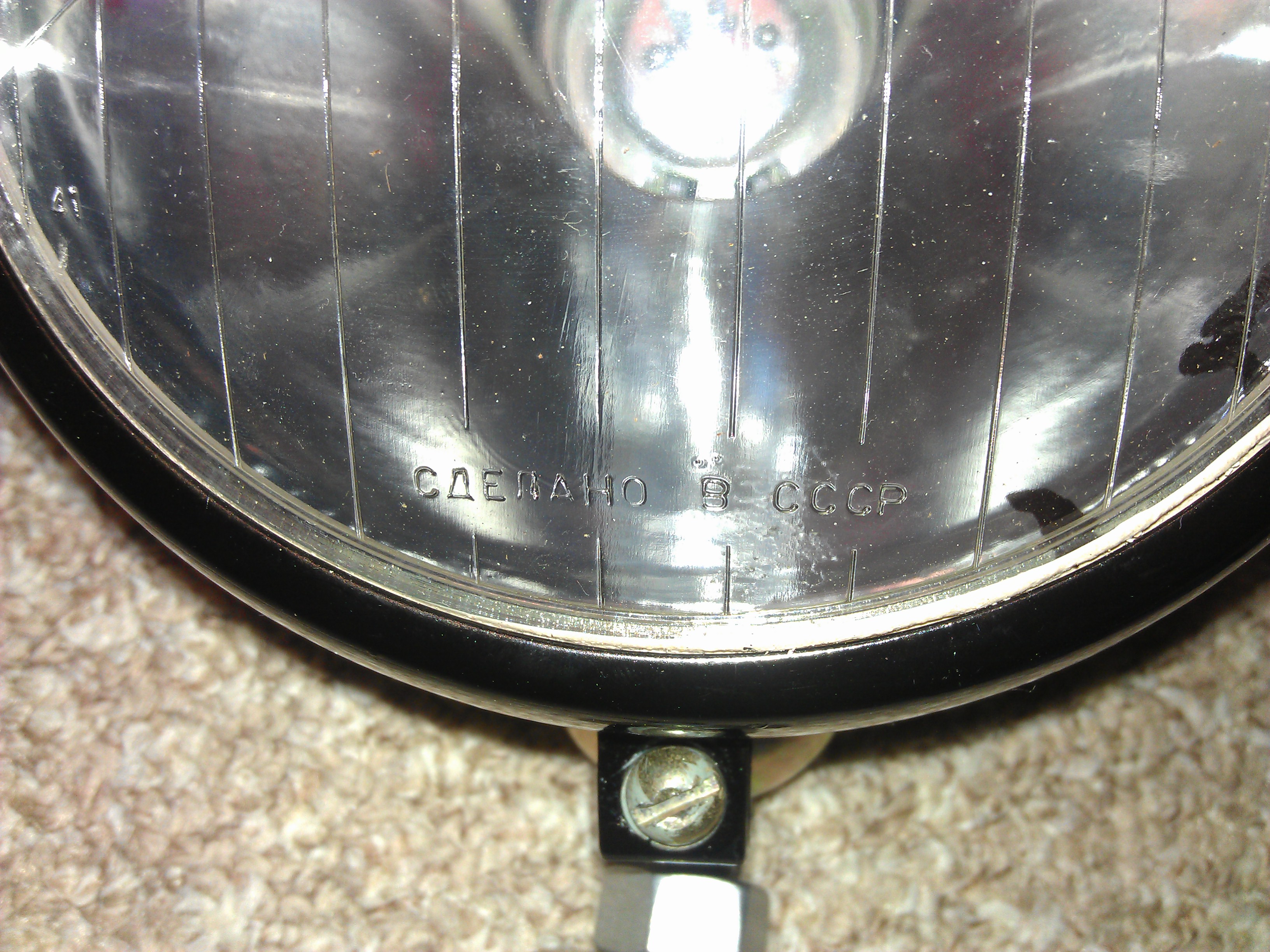

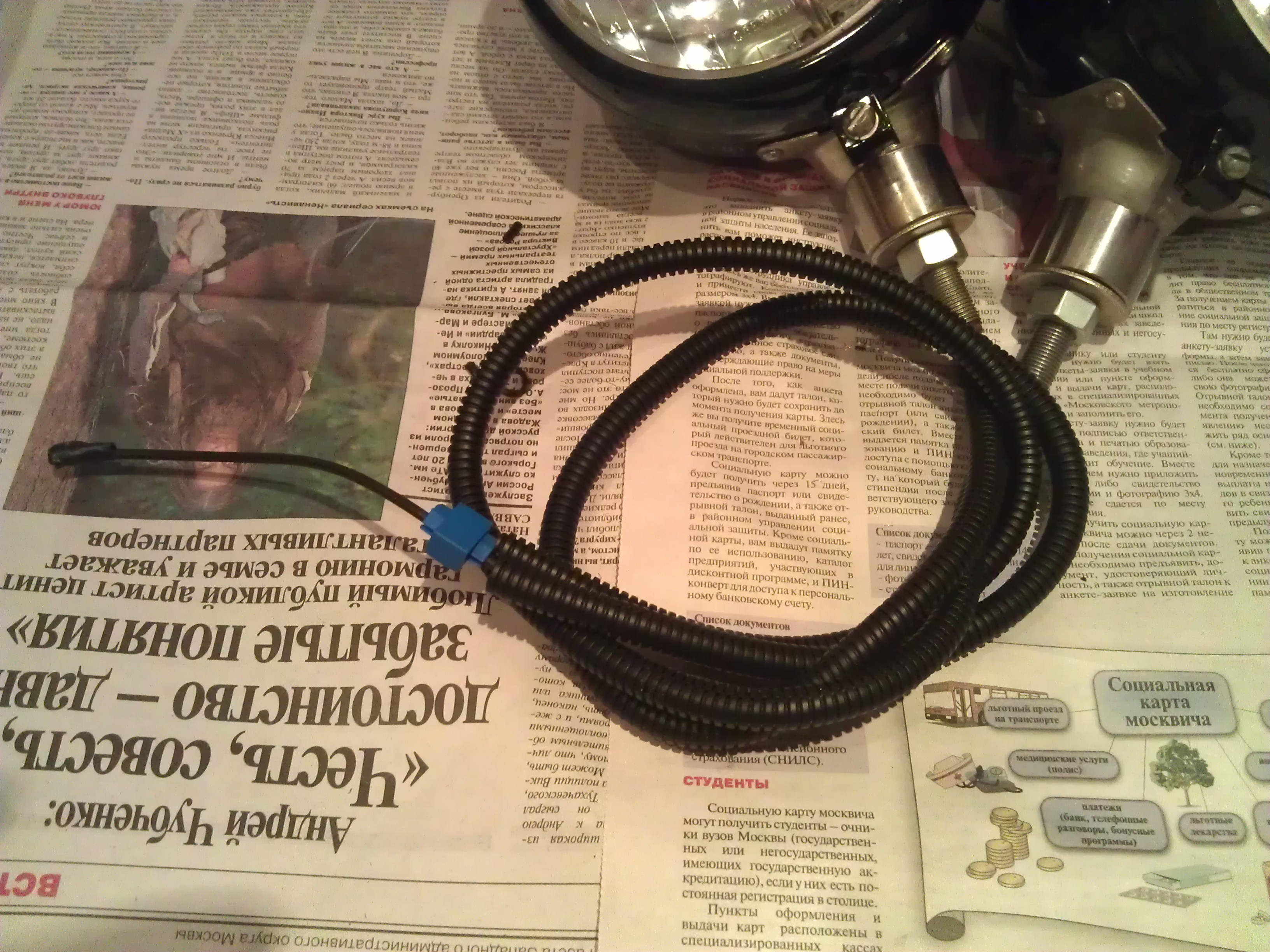

По воле службы получилось приАрмянить вот такие вот фараискатели от КАмаЗа (см. приложение) и http://www.autoopt.ru/catalog/120884-fa ... 12v_osvar/
состояние у них было конечно не такое радужное...отмыл, педорнул чуть-чуть, купил гайки (12М) и шайбы..
на одной из них была установлена лампа Н1 55 Ватт...Вот и сходил в магазин, прикупил 2 лампы Н1 компании ТЕСЛА(Как-то там дальше) стоимостью в 42 :*CRAZY*: рубля каждая :*CRAZY*: :*CRAZY*: (так, на первое время, проверить работоспособность) в 100 !!! Ватт :*CRAZY*: :*WALL*: :*CRAZY*: :*WALL*:
пришел домой, все собрал воедино и решил проверить...подсоединил одну лампу к блоку питания и в окно...
сказать что было светло, значит ничего не сказать :O:-): :m/: пятно луча на расстоянии около 1 метра соответствует размеру фары, то есть около 15 см... на расстоянии около 200 метров пятно высотой около 3 этажей, то есть около 7,5-8 метров (надеюсь соседи близлежащих домов не придут морду бить :*CRAZY*: :*CRAZY*: ) ...ну я так, на пару секунд.. :*OK*:
ну и конечно побочный свет...

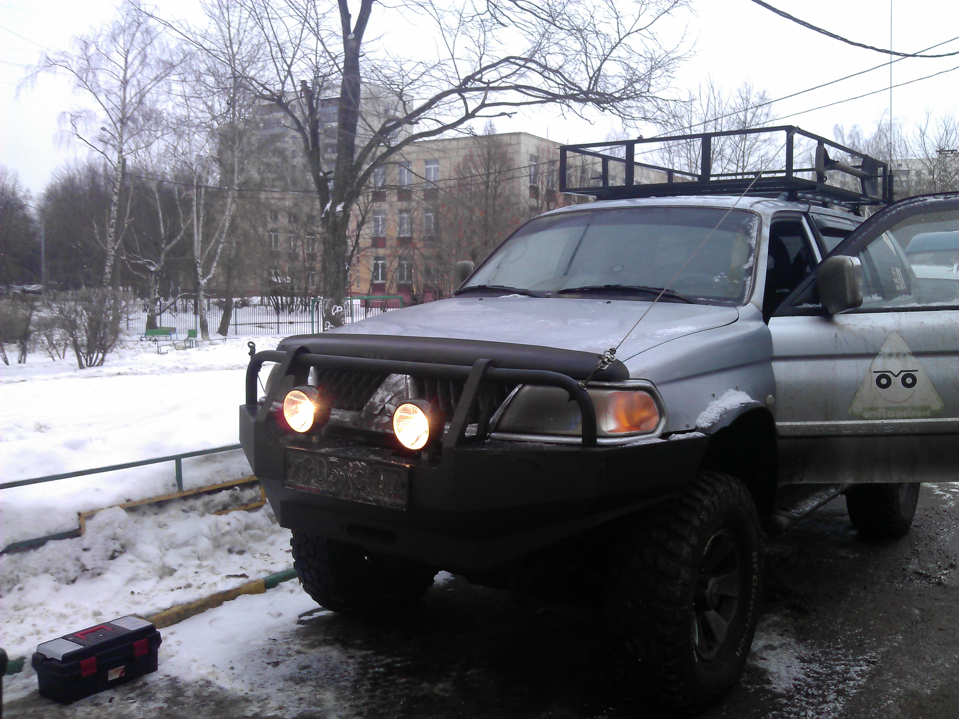

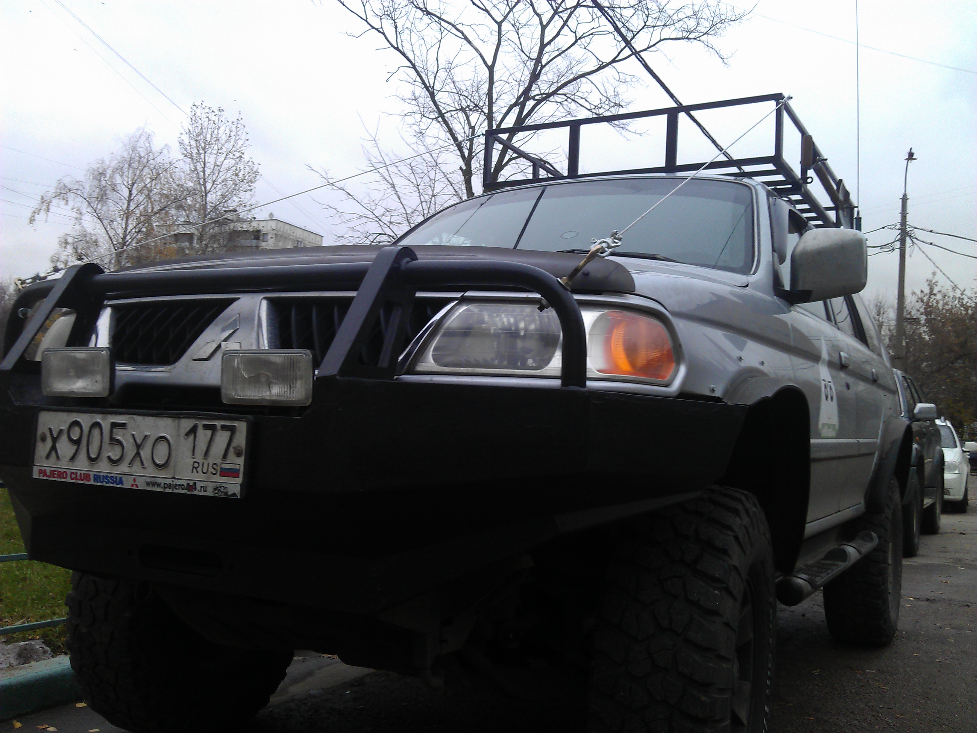

в общем, поставлю их вместо "родных" противотуманок на силовик (см. приложение)...

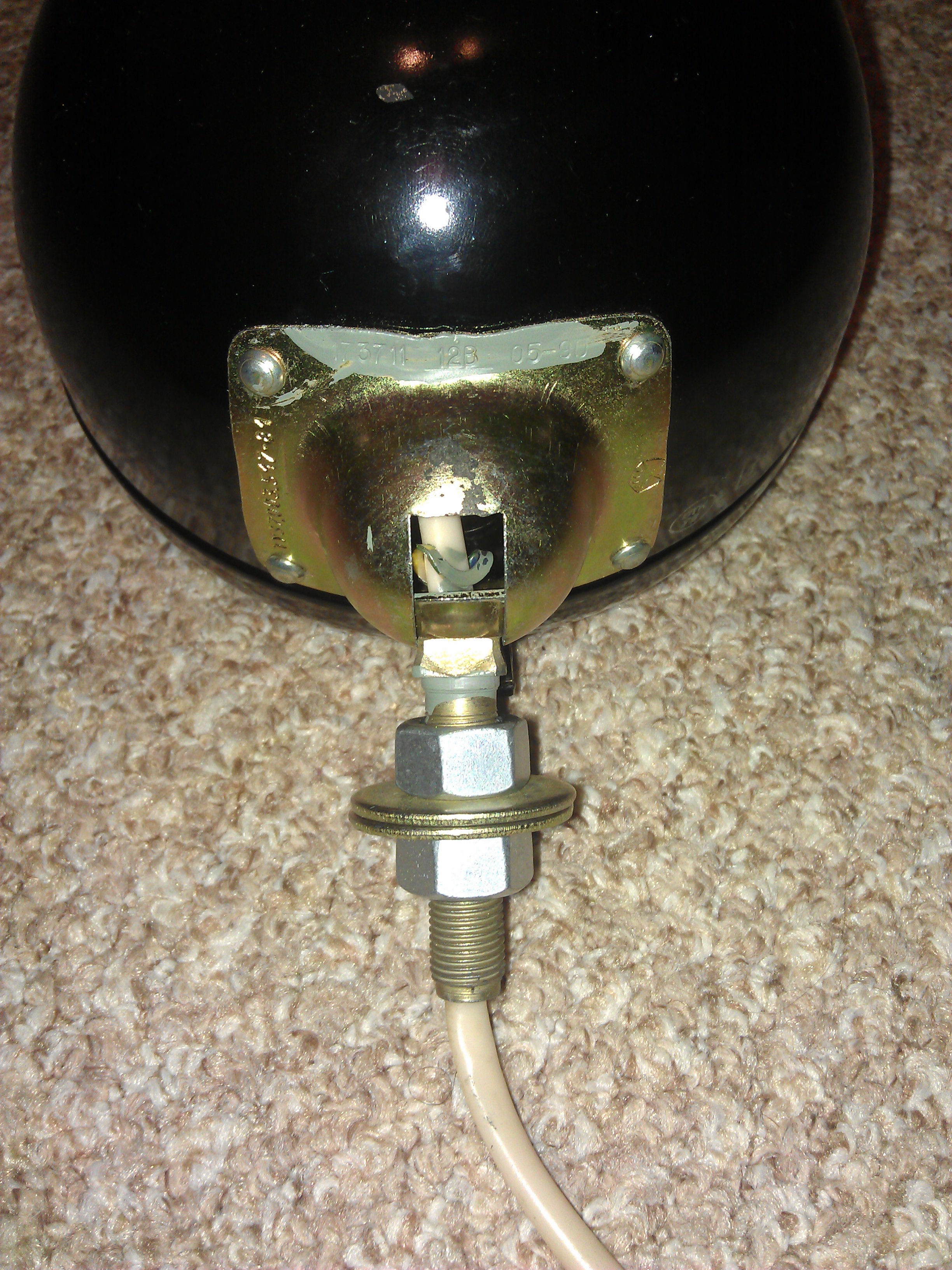

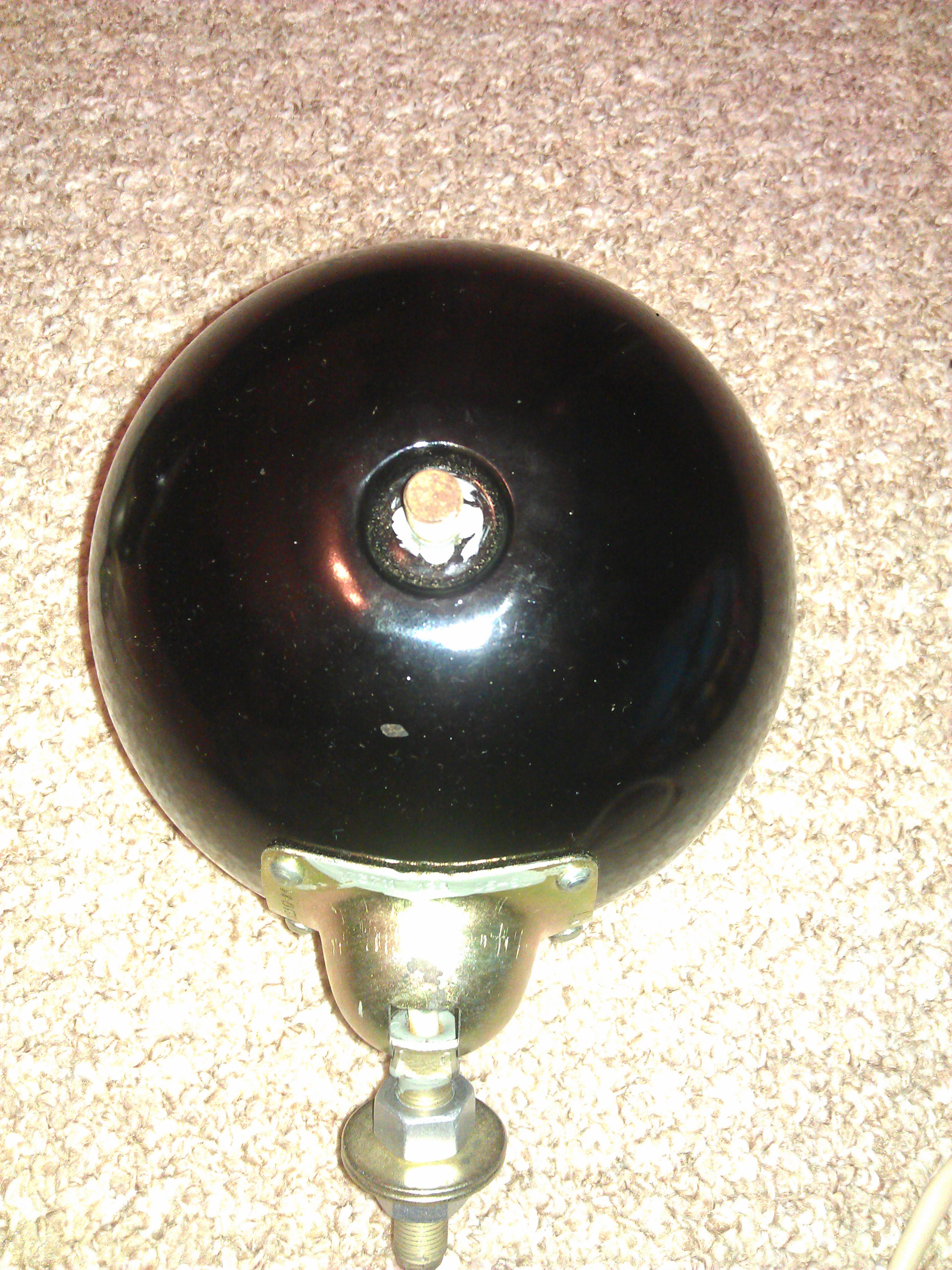

так вот вопрос, как их крепить??? :*WALL*: :*WALL*: сам болт соединен не крепко с основанием фары, прикрутить их аля "танковых" не получиться...кроме того, на основании болта имеется 4-х гранник...
Если кто-либо знает, как это можно организовать, подскажите пожалуйста...спасибо :*DRINK*:

Нуна купить кронштейны под них, например с УАЗа и на них или с их помощью сгородить

это все хорошо, но мне необходимо, чтобы фары были в статическом состоянии без возможности их ручного регулирования до затягивания болта...
как танковые...установил-отрегулировал-зятянул-забыл.

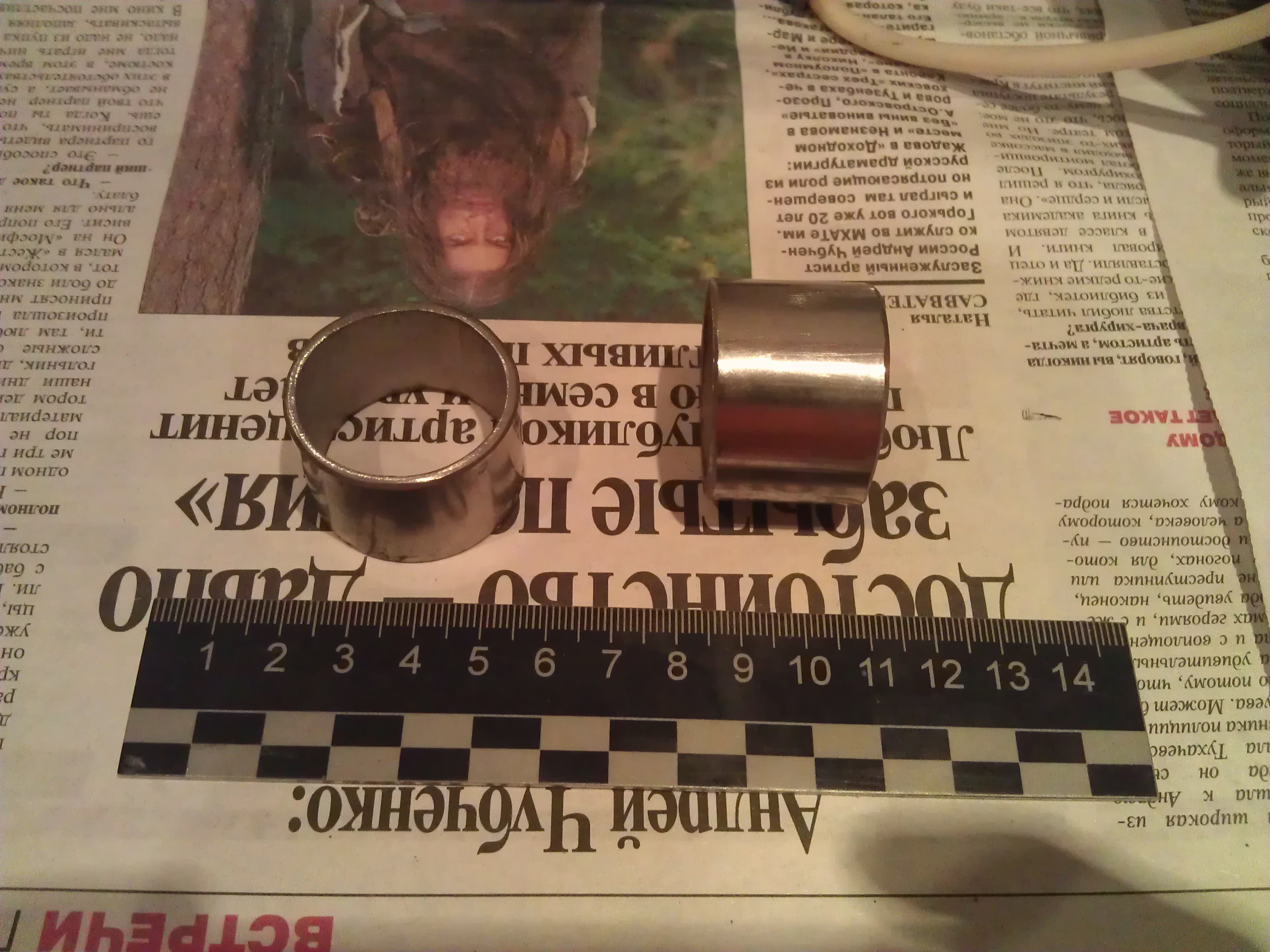

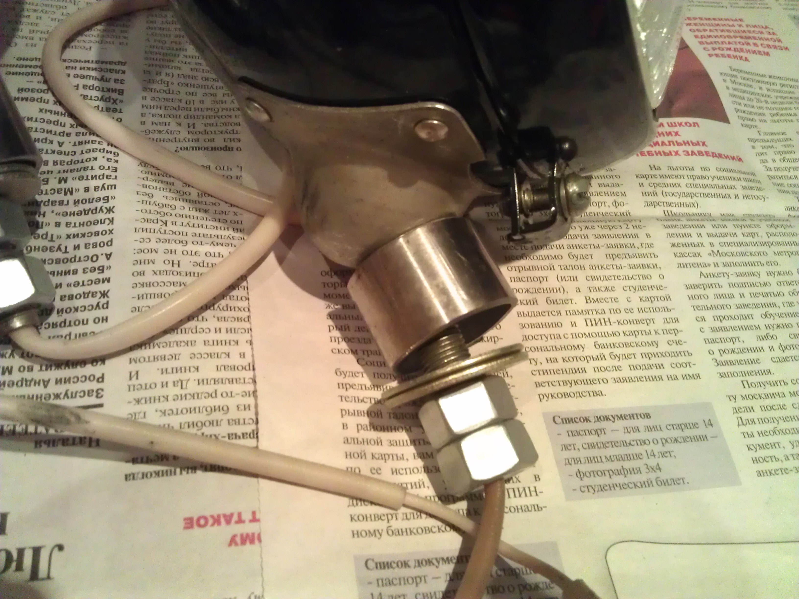

WyM отрезаешь 3см кусок трубы Ф 32,упираешь его в сферу крепления фары.....будешь удивлен,как всё просто затягивается))))
ЗЫ если проблема с куском трубы,то можно прикрутить через какую-нить гайку на 24 )))))

по поводу трубы тож подумал! Точнее через конус...спасибо, буду армянить...

Выкидывай верхнюю гайку м12х1.25....и труба сгодится

WyM писал(а): прикрутить их аля "танковых" не получиться...кроме того, на основании болта имеется 4-х гранник...

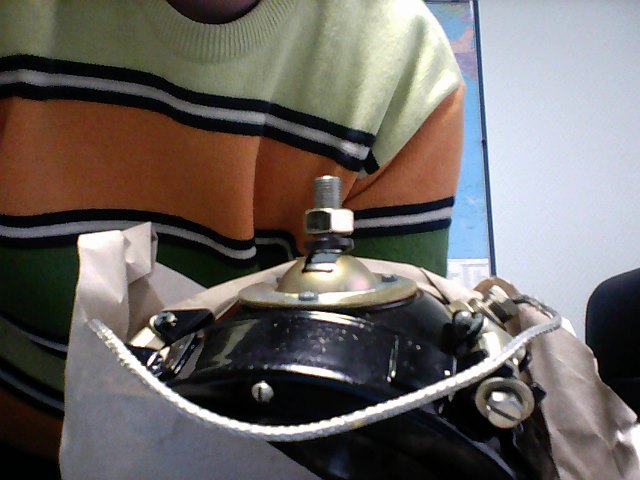

Ты танковые то в руках держал? Точно такой же крепеж. Я в свое время временно (ВРЕМЕННО) поставил на два обрезка трубы водопроводной 3/4 дюйма - ну что на земле нашел в тот момент, так и езжу который год... )))
Верхнюю гайку долой, ога. Уже написали...

Паша привет. Танковые держал, там немного по другому...там сплошной болт до сферы, поэтому они хорошо затягиваются, а на этих четырехгранник, поэтому придется делать через трубу/шайбу...

WyM писал(а): Паша привет. Танковые держал, там немного по другому...там сплошной болт до сферы, поэтому они хорошо затягиваются, а на этих четырехгранник, поэтому придется делать через трубу/шайбу...
Фото сделано меньше минуты назад - такой же четырехгранник и без гайки\трубы не затягивается... ))

WyM трубу Ф32,самый нормуль,если нержу найдёшь,то ваще шоколадно будет( если не влом ,можешь до меня доехать,я те дам и напилю))))))
ЗЫ можно и Ф 42 мм поставить,тока я не помню длину проставок при таком диаметре

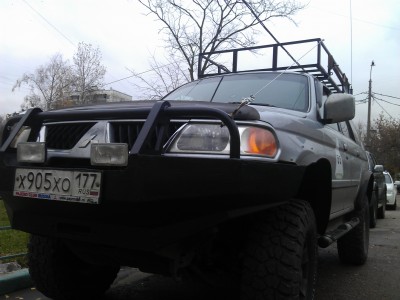

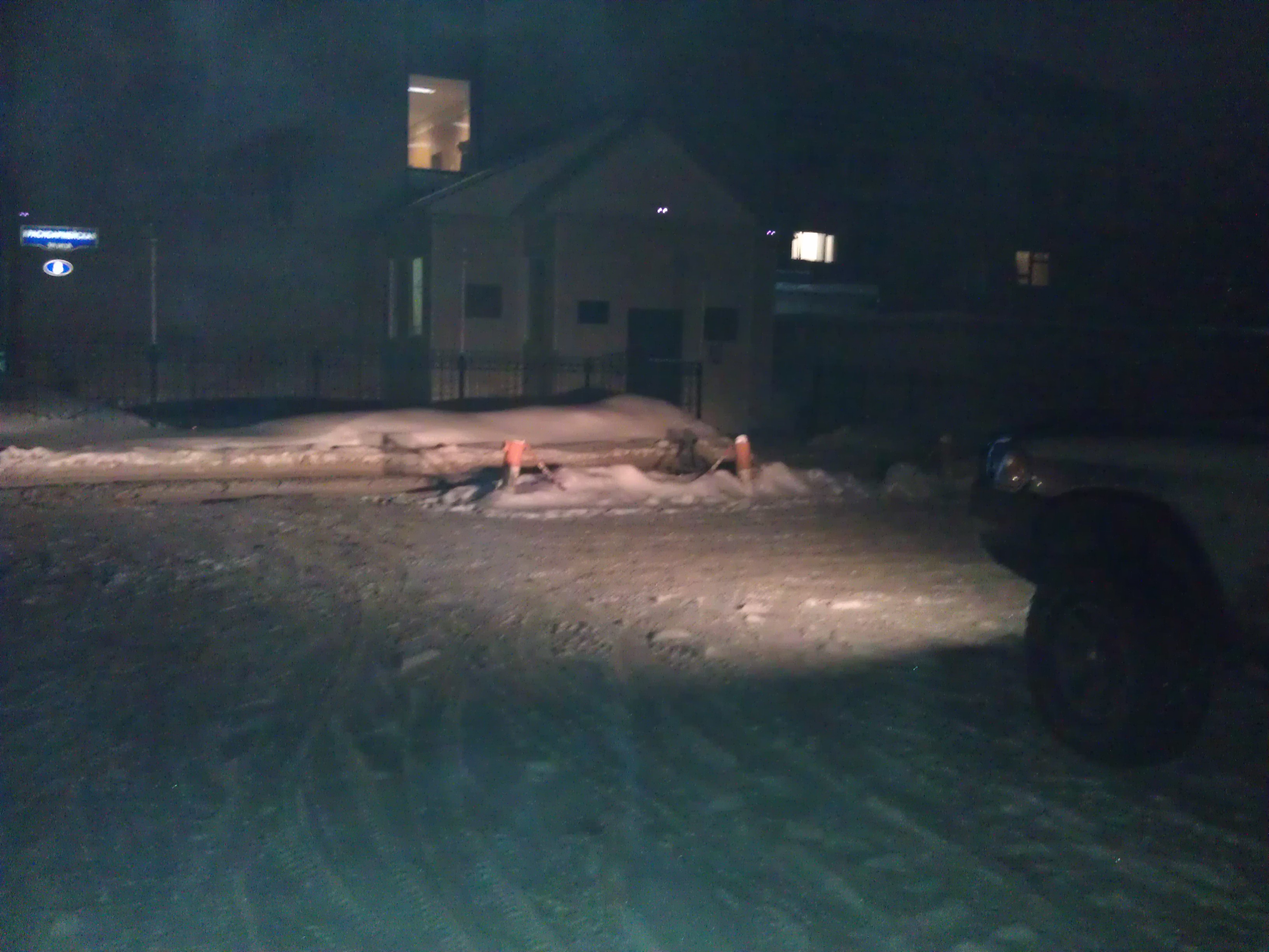

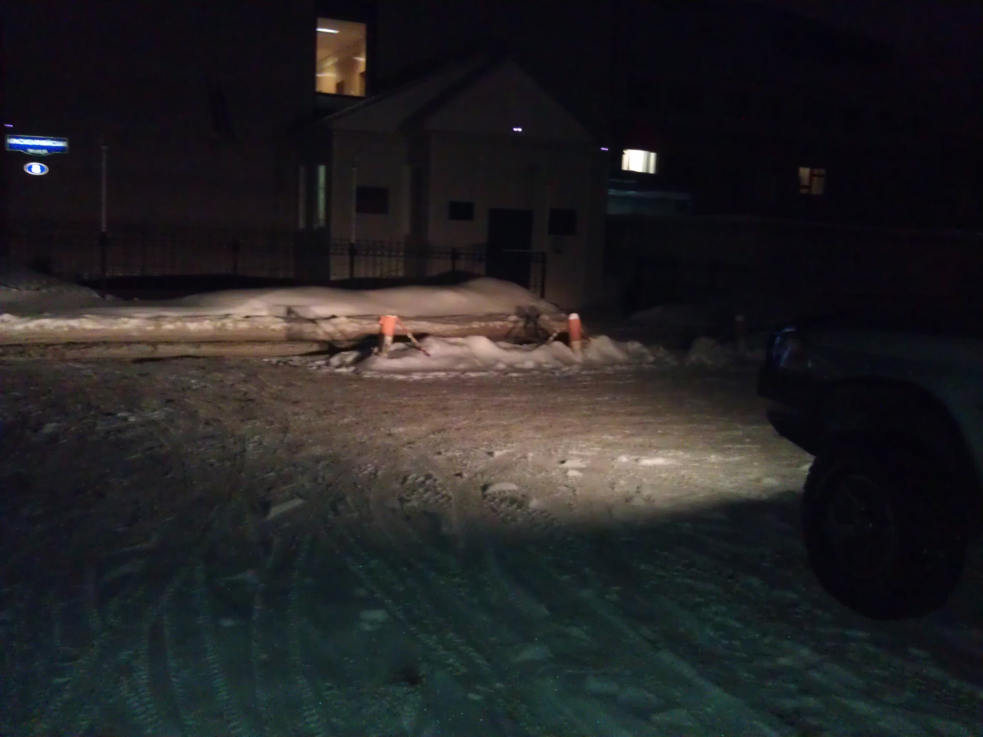

Спасибо МШУ Саше за проставочки :*DRINK*:

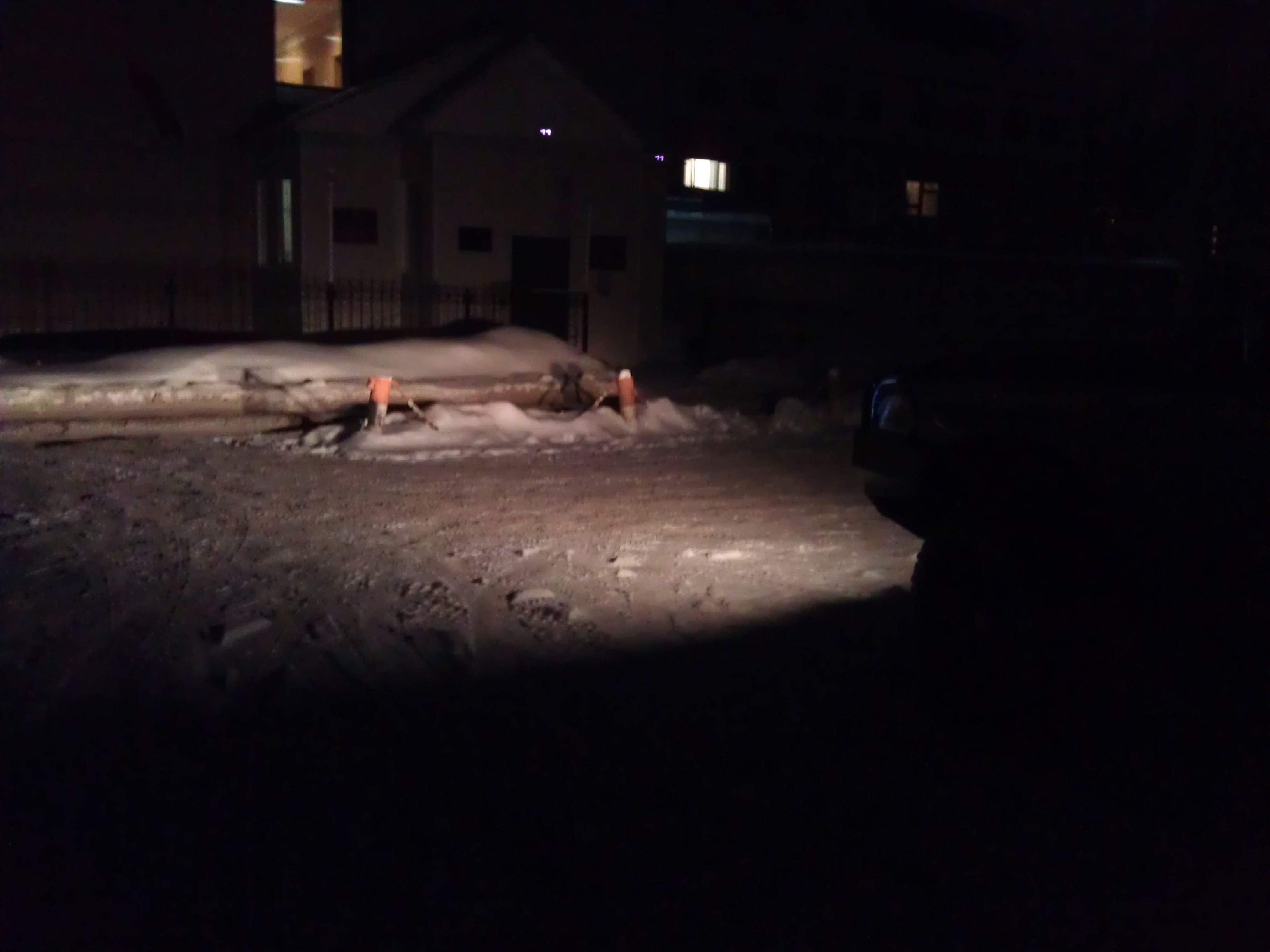

выкладываю фотки...свет ночью - старые противотуманки...новые ночью - выложу завтра :*CRAZY*:
и вот собственно фотоотчет...
