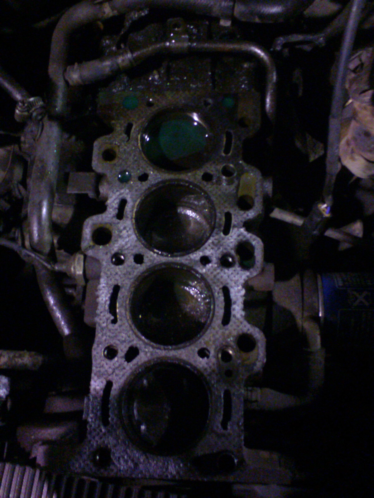

Приехали мы в сервис, двигатель вскрыт, в одном цилиндре налит зеленый антифриз, такое ощущение, что его специально налил кто-то. В общем диагноз таков: "На двух поршнях расширились от перенагрева ДВС кольца, нужно менять кольца, маслосъемные колпачки, восстанавливать поршни и шлифовать ГБЦ" в общем на нормальную сумму попали и еще неизвестно живая ли АКПП.

чето какая то хрень... помоему чистый развод на бабло

прогар прокладки или как они предлагают повело бошку обычно проявляется как выдавливание ОЖ из бачка, вонючий белесый дым из трубы, если открыть крышку радиатора на холодную и дождаться прогрева двигателя то в горловине будут булькать дымные пузырьки при открытие дросселя. А еще может быть скакание указателя температуры двига из за возникновения воздушных пробок. Но перегреть двиг все равно очень проблематично, я на своем двиге с неработающей помпой ехал 14км только на циркуляции от эл. помпы в контуре печки и все окей.
Ну и тем более это никак не может сказаться на работу АКПП, а вот попадание антифриза в контур охлаждения АКПП легко превратит автомат в неработающий механизм. Это же просто, вытащите щуп из коробки, поглядите что там с жижой, если туда попал антифриз то там будет эмульсия вместо чистого масла.

Сами налили туда антифриза! Срочно менять сервис! ![:Очень злой: :]:-O:](./images/smilies/Nezloy01.gif)

Всем привет! Вы все оказались правы, чует мое сердце нас тупо развели на приличные деньги. Сегодня мне позвонили из сервиса и сообщили две новости плохую и хорошую, "хорошая" это то что они собрали ДВС, якобы заменив там кольца, маслосъемные колпачки, приведя в порядок поршни, машина завелась и работает, за это удовольствие мы должны заплатить - 58 000 руб. Плохая новость в том, что АКПП не работает, они якобы подключали к ней компьютер что бы скинуть ошибку, которая произошла в результате перегрева ДВС, но это не помогло. И сейчас они предлагают нам на своем эвакуаторе перевезти машину в их соседний сервис для ремонта АКПП.
Еще меня настораживает такая вещь, как то, что у них сразу в наличии были все необходимые для ремонта ДВС запчасти, сроки ремонта просто фантастические, отдали машину мы днем 09.01.2013, и сегодня в полдень она уже готова, решение по ремонту мы приняли только вчера утром. Реально ли такое? Машина редкая, обычно запчастей в наличии на нее нет даже в магазинах, а у них якобы свой склад.
В общем ребята подскажите мне пожалуйста куда мне лучше отбуксировать своего паджерика, к более надежным людям!

Re: Попадание масла в систему охлаждения и остановка АКПП!
Вот обещеная фотка ДВС после вскрытия "бошки".

Проконсультировались мы со своим механиком из Челябинска, который много раз чинил нам машину в том числе и ДВС и с механиком с "ПджероКлуба" в Москве, развод однозначно.
1. Если бы масло попало в антифриз, то помпа взбила бы малсло в белую эмульсию, а у нас масло было темным, налитым в радиатор.
2. Если бы антифриз попал в цилиндры, то они поработав на холостом ходу отплировались бы, а они у нас все в нагаре, значит антифриз подлили специально.
Сейчас поедем бодаться в этот сервис, что бы не отдавать всю сумму. Вызвали эвакуатор из Паджеро Клуба, повезем машину туда.
Если в результате разборок с сервисом с нами что-то случится, то сервис этот находится на ст. метро "Анино" -серая ветка метро
напротив станции метро АЗС "Газпромнефть", рядом с ней серый полукруглый бокс.
Всем спасибо за комменты и поддержку!

Запчасти поменяные сервисом в студию ! Сложная ситуация , бодаться будет тяжело . Обратитесь в службу общество по правам потребителей или в полицию если есть доказательство их лохотрона . И диктофон обязательно .

ПФФФФФФ!!!!! Ну это реальный развод для тех, кто не видел что такое антифриз в цилиндрах! а по поводу масла в радиаторе - если найду, выложу фото того, что я как-то сливал из заднего моста после нескольких бродов. как и писали выше, просите все поменяные запчасти, от этого и отталкивайтесь.
