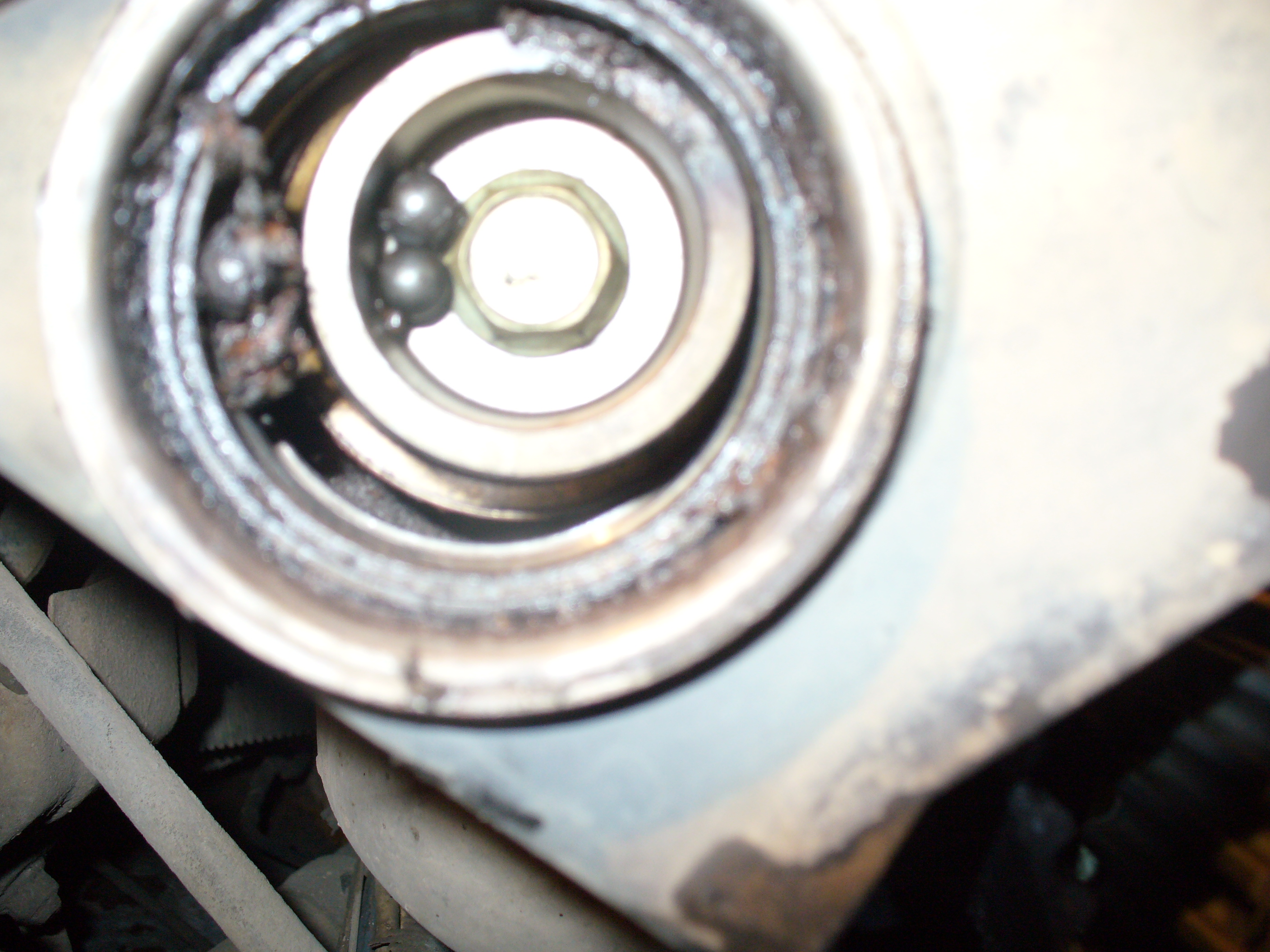

Доброго времени суток!
Из за долгой и срочной командировки пришлось отложить вопрос с машиной(((
По приезду перед проверкой решил поставить новый радиатор, в процессе не понравилась пластиковая крышка-защита ГРМ, открыл ее, а там писец...
