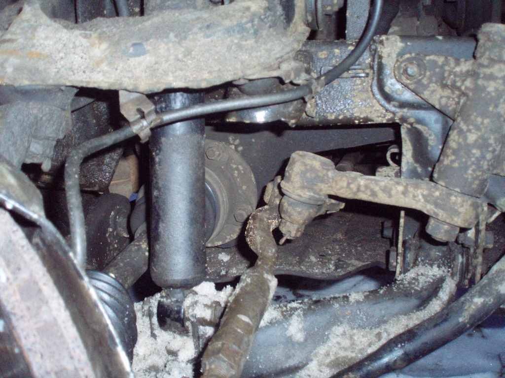

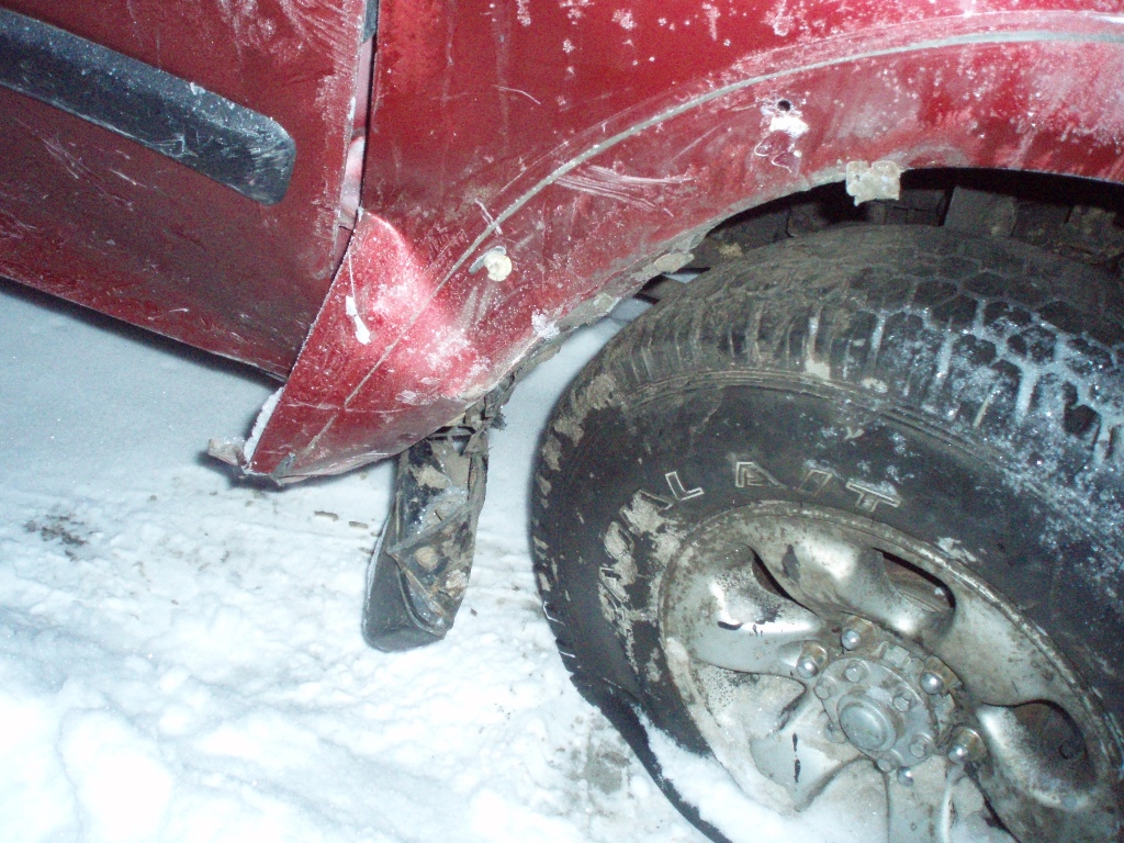

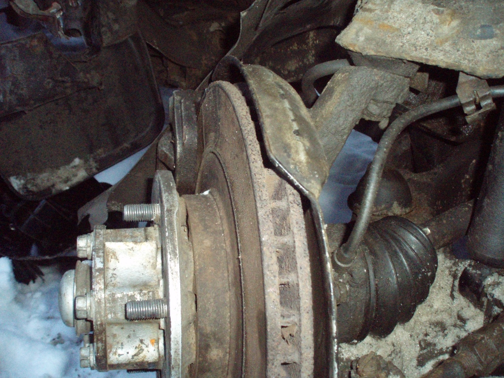

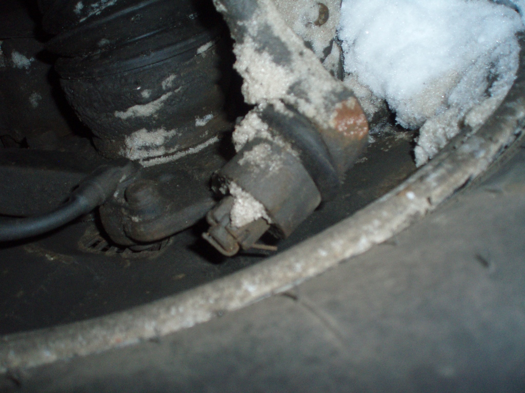

Здравствуйте! Вообщем после ДТП у машины заклинило правое переднее колесо и не поворачивается. Т.е. левое поворачивает правое на месте. Рулевые наконечники на месте. А то даже и не знаю заказывать всю рулевую трапецию или еще что-нибудь.

может поперечина поломана,внутренний наконечник вырвало...

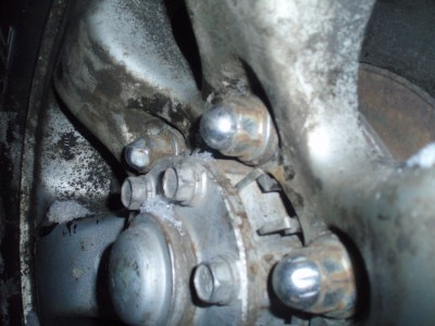

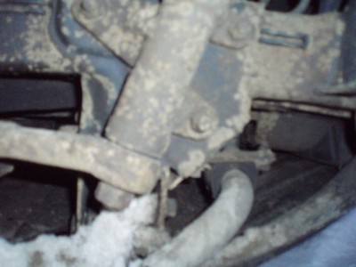

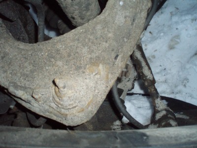

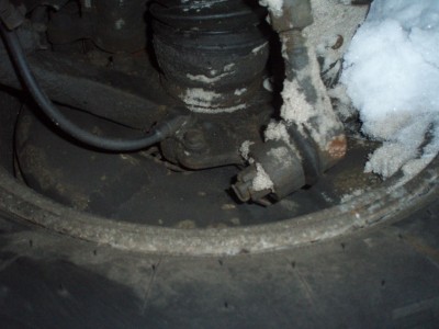

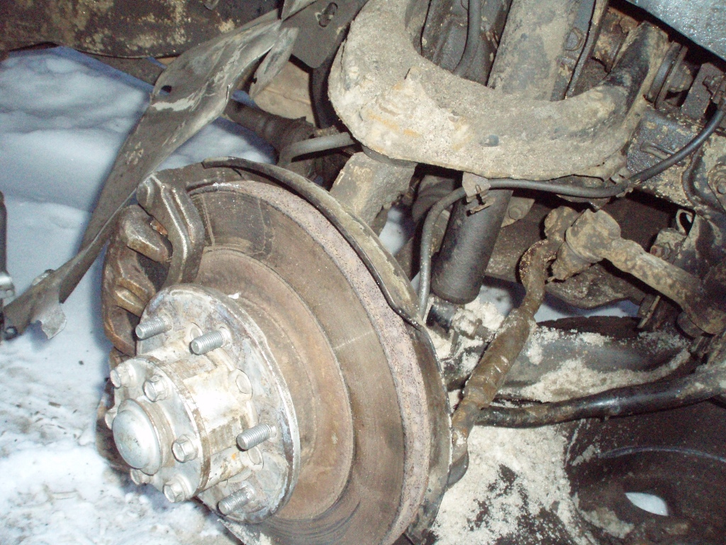

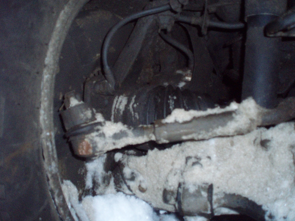

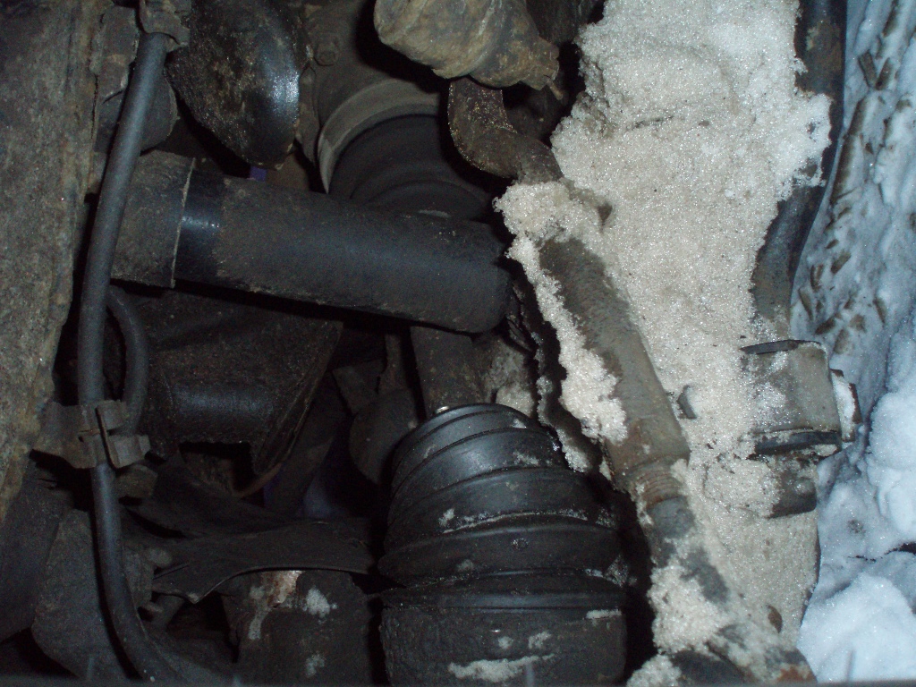

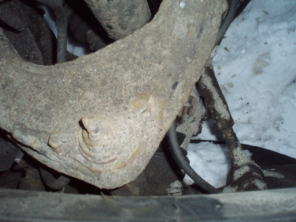

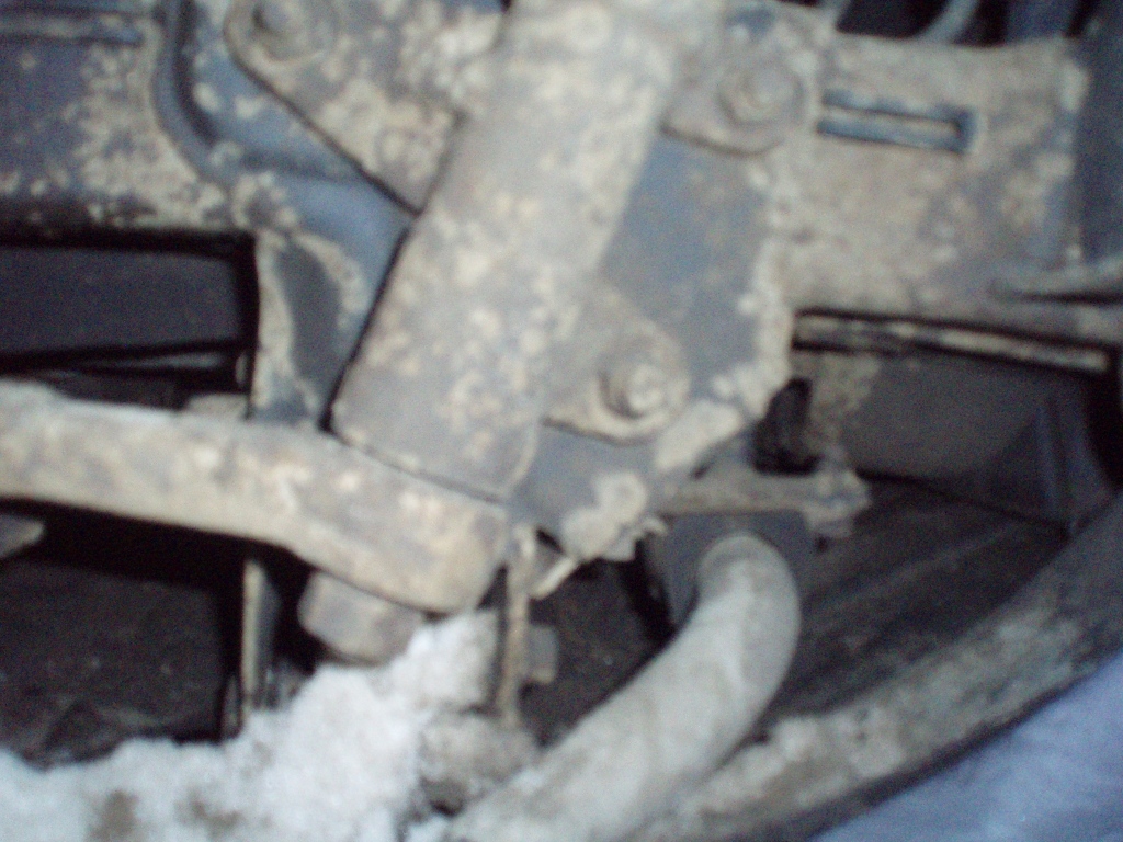

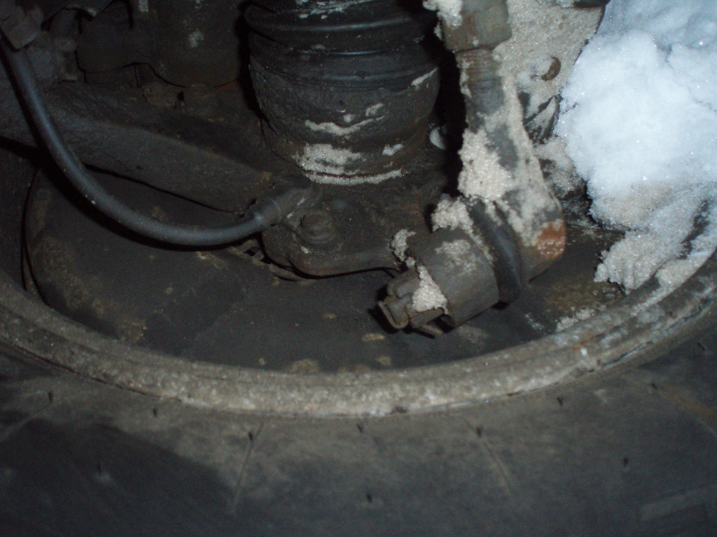

Извините, меня конечно, я не механик, щас попробую по возможности сфоткать, Хочу заказать запчасти, а какие без понятия.

я например, не могу сказать по фото. Лучше тебе обратиться к знающим людям и покзать машину.

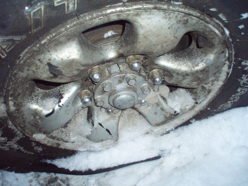

А мне кажется,(может конечно и ошибаюсь),на 4-й фоте сверху, тяга рулевая, уж очень близко к диску. Опять же,может и ошибаюсь.Что заметил-то и написАл. Удачи.

Пошатайте руками все элементы рулевой трапеции. Где-то явно порвалось.
Если заклинил ШРУС, то при целой трапеции второе колесо тоже не будет поворачиваться.

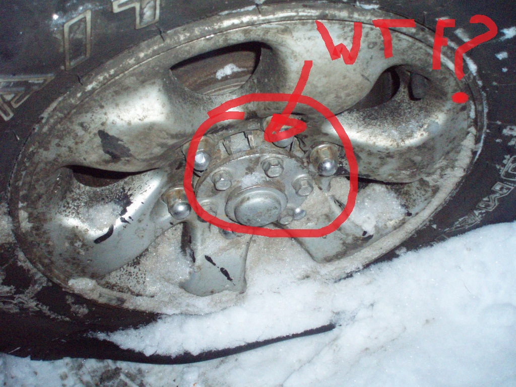

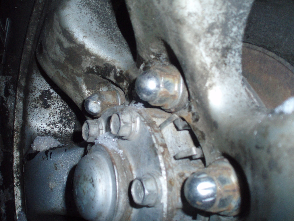

А колесо вообще на ступицу одето раком почему-то, вам не кажется?
Хе, сейчас видео посмотрел, так его и стукнули в то самое колесо, оно раком встало на ступице, имхо. Ройте здесь.

Сдается мне ,что согнуло поперечную тягу.Колеса параллельно стоят?А скинуть защиту и посмотреть-слабо?Какие-то гадания на кофейной гуще третий день. :*SCRATCH*:А со дня дтп,так и вовсе 5ый день. :=-O:

Колеса в разные стороны смотрят. Завтра придет мастер, будет смотреть на месте, что и как. Отпишусь во возможности сфоткаю. Мне спешить сейравно некуда, мне до сих пор справку с Гаи не дали, даже экспертизу не сделать...

Как ранее писал Podzemshik, если левое крутится, а правое нет -полюбому что то оторвало в трапеции. Других вариантов нет, чудес не бывает! И думаю это сразу должно быть заметно, если защиту снять- то просто бросаться в глаза. Скорее всего внутренний наконечник на правом колесе. Ступица, диск, граната не при делах.

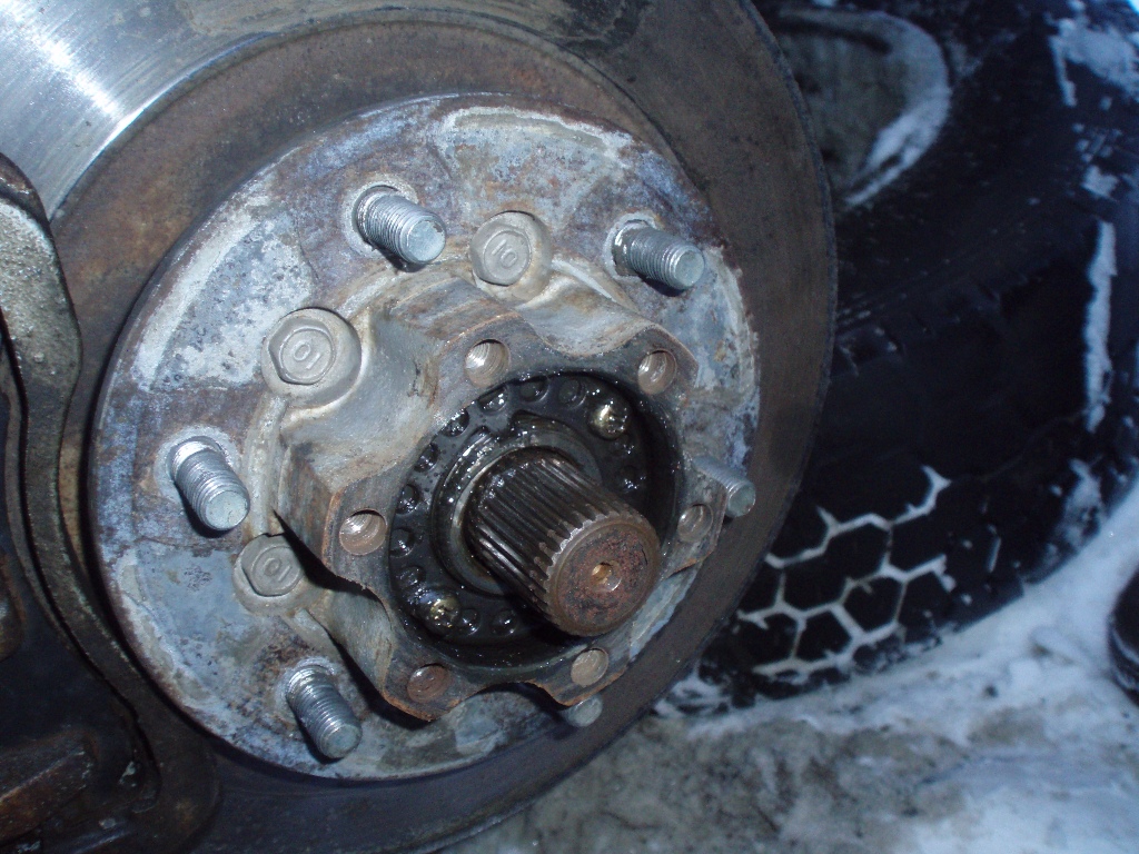

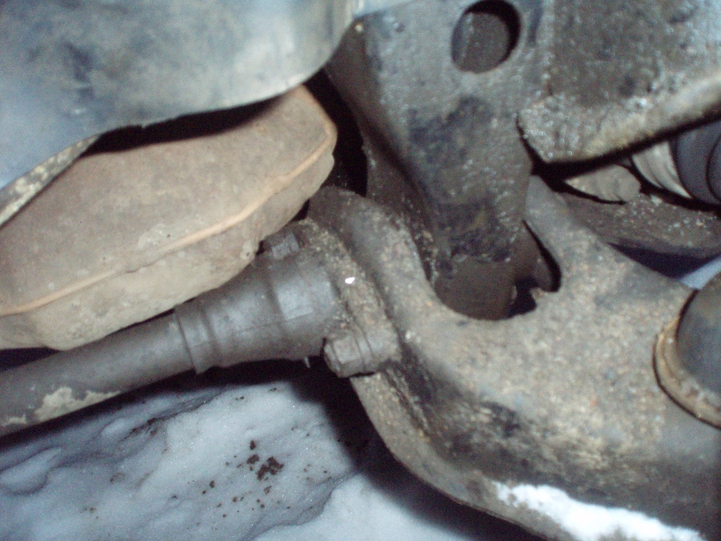

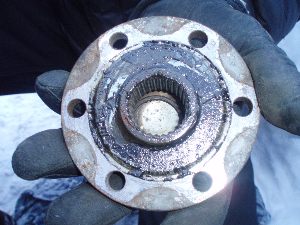

Вообщем приехал мастер. Сняли не знаю как точно называется, скорее всего ступичный колпак, и диск свободно завращался. Сказал дело либо в хабе, либо в РАЗДАТКЕ :( Люди как проверить, что это не раздатка???, к такому я не был готов... Еще сказал, что увело заднее крепление нижнего рычага, рулевые наконечники и возможно шрус. Я про всю кузовню даже и забыл((
