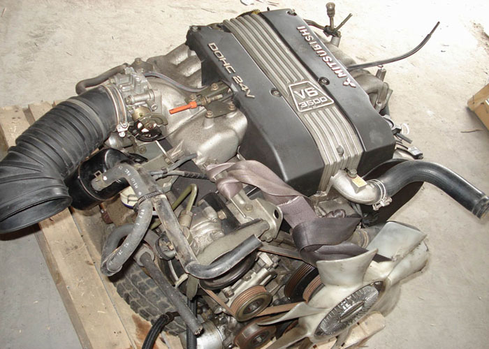

Всем привет! у меня двигатель 6G74 3500 куб. ремень сошел с меток мне бы исправить метки и получить подробный фотоотчет по замене ГРМ со всеми вытекающими обстоятельствами, что? где? как? особенно на счет меток в каком порядке установить? и какое отклонение допустимо, я заметил возле шкива коленвала метка есть с нуля до двадцати 0 10 20. помогите кто чем может.............
3500 куб. АКПП, хотелось бы 3000 куб. МКПП

да, DOHC, я же фото поставил точно такой как там написано. на счет клапанов не знаю, шума - стука никакого нет и не блокирован (ну крутится) пока поломку- не исправность не нашел. а что касается мануала, в этом вся проблема не могу достать инфу.
кстати и про датчик (импульсный) тоже искал не нашел вот решил все подряд разобрать может и достану. у меня еще Чек горит может ли это быть из-за ремня?

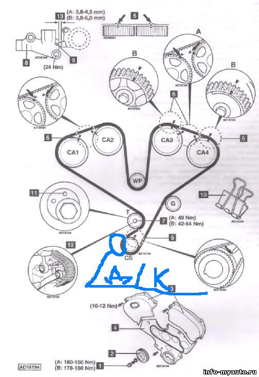

Датчик могло повредить или саму пластину, стоит датчик слева (если смотреть на мотор спереди) рядом с к\в

Re: помогите, по замене ГРМ 6G74
датчик
пластина
8(9О3)156 ТРИ ВОСЭМ 65

тут по мануалу написано: . Установите поршень первого цилиндра в ВМТ. Проверьте совмещение меток (5) и (6) с реперами. До 2000 г. метки (6А), с 2000 г. метки (6В).
теперь возникает вопрос - как и что? дай те пожалуйста фото и ли объясните чайнику Что, как?

Ты только писатель? Или читаешь между строк, а картинок не видишь?Ramazan писал(а):тут по мануалу написано: . Установите поршень первого цилиндра в ВМТ. Проверьте совмещение меток (5) и (6) с реперами. До 2000 г. метки (6А), с 2000 г. метки (6В).

Смайлик писал(а):Ты только писатель? Или читаешь между строк, а картинок не видишь?Ramazan писал(а):тут по мануалу написано: . Установите поршень первого цилиндра в ВМТ. Проверьте совмещение меток (5) и (6) с реперами. До 2000 г. метки (6А), с 2000 г. метки (6В).
я не только писатель но и читатель, к сожалению я эту инфу достал в инете там фото и других объяснений не нашел. у вас не знаю как но у меня без фото

Что тебе не понятно на моём рисунке?

Немного полному тему... Пытаюсь заменить ремень, так вот.. После совмещения меток начинаю проворачивать и впускной клапан первого цилиндра встречается с поршнем...
Может я что то туплю...
Может кто-то дать подробное описание... Хоть несколько страничек с мануала...
Я как понимаю шестерню каленвала нужно на пару зубов против часовой провернуть.. А потом после натяжки она что должна в норму предти.....
Буду рад любой помощи и совету... Вчера весь день убил...

Держи.Снова метки проверяй,где то накосячил..Из твоего описания процесса нифига не понял.Между совмещением меток и проворачиванием еще натяжение ремня имеется.Проворачиваешь кого,колено?распред?Звезду колена против часовой на три зуба-чтоб распреды ключом крутить и клапана не погнуть.Если колено в вмт(по метке),то распред для установки меток на полный оборот не провернуть.А по простому так-ставишь колено по метке,надеваешь на его звезду ремень,заводишь на ролики,ставишь первый справа распред по метке,надеваешь на него ремень,фиксируешь канцелярским зажимом(Весчь).Смотришь,чтоб на колене не перескочило.Затем второй также.Заводишь на помпу, и тд.Когда поставишь и натянешь ремень,временно шкив колена ,прикрути слегка и проверни двигло вручную метки проверь и правильность натяжения.
