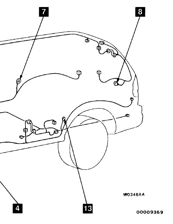

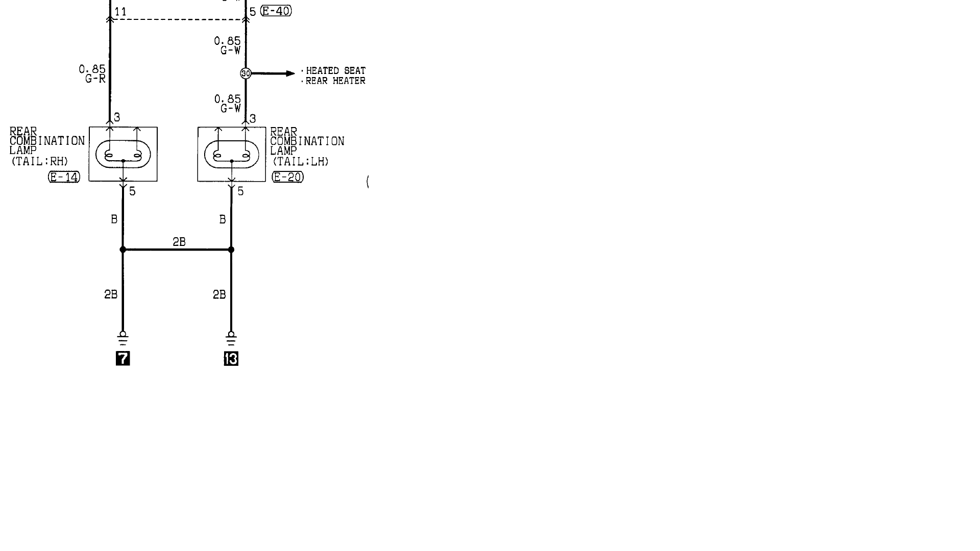

Мужики! Подскажите что это? При выключенных габаритах нажимаю на тормоз стопы горят. Включаю габариты,нажимаю на тормоз в правом фонаре гаснет габарит и не загораеться стоп.

Обычно проблема с массой. Пока посмотри массу на правой фаре, скорее всего закисла. А я пока схему посмотрю.

Получается - слабый контакт к лампе в точке 5 (на схеме). Пока горят габариты - ток маленький и не заметно, а когда подключаются еще и стопы - ток большой. Скорее всего нужно просто почистить саму лампу и контакт в правом фонаре с ее корпусом. Посмотри также точку соединения проводов 2B и B (черные - один тонкий, сечение не помню - 0,75 вроде, второй более толстый 2 кв.мм. сечением), может и там отгнить (место обычно светло-зеленым налетом покрывается и рассыпается в руках). Если бы был неконтакт массы на корпусе в точках 7 и 13 - не горели бы оба фонаря. Схему прилагаю. На всякий случай также проверь точки массы 13 и 7 (на рисунках).

Большое спасибо!За мысль ухватился. Сегодня поздно.Завтра проверю.

Все получилось.Маленький совет, но какао облегчение! С большим уважением.

Андрейnext писал(а):Все получилось.Маленький совет, но какао облегчение! С большим уважением.
В чем проблема все таки была?

Не было контакта в самой фаре. Я ее снимал, но она все равно работала как хотела, пока разъем не пошевелил.
