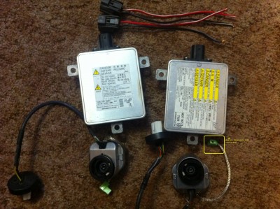

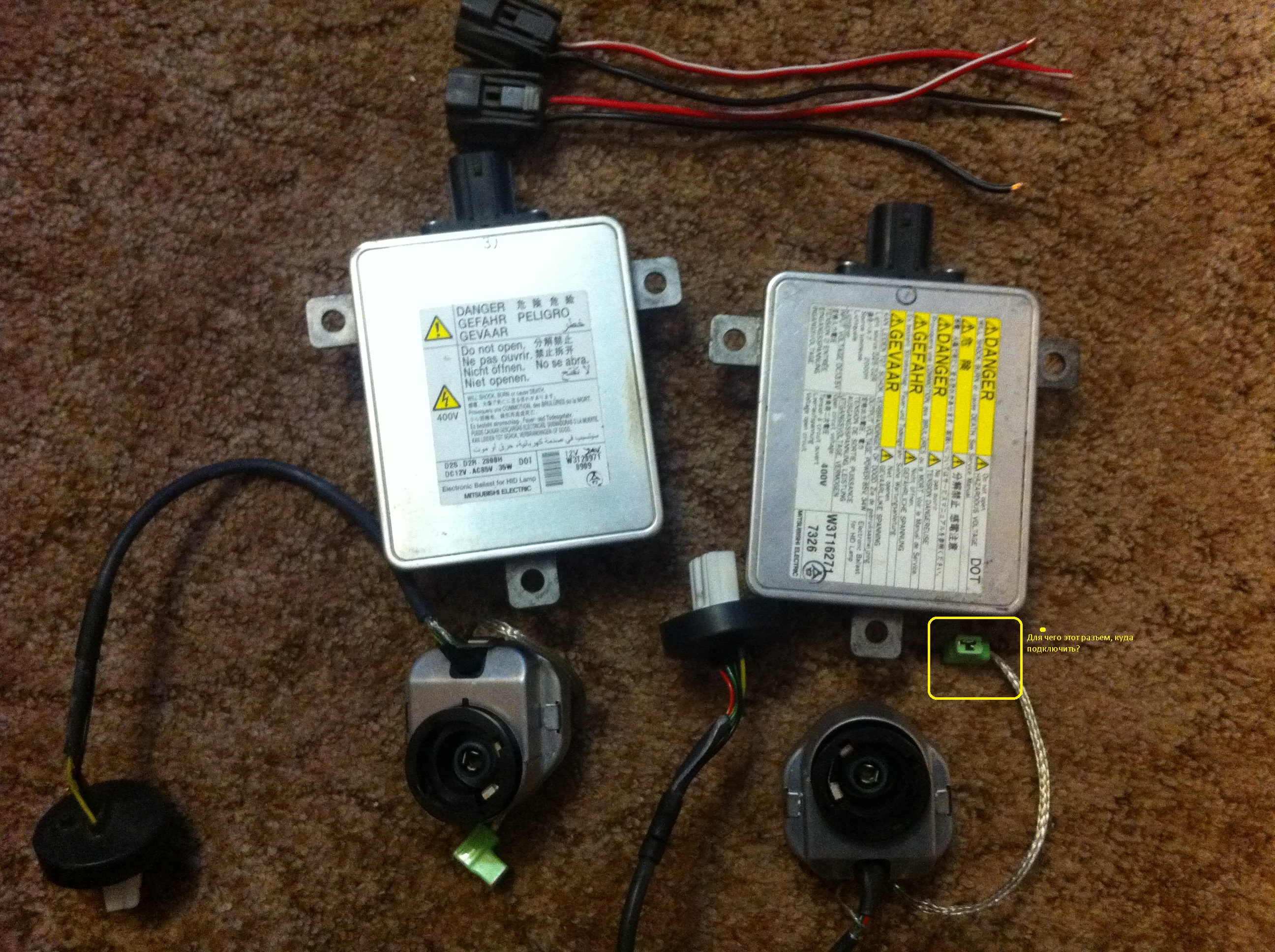

Меняю на билинзах блоки розжига на оригинал. Куда подключается этот разъем ( из схем П4, аутлэндэр ХЛ)

This part is need to connect to negative pole.

А чё, не нашли что это? Кажись управление шторкой... типа дальний.

трёхсотый писал(а):А чё, не нашли что это? Кажись управление шторкой... типа дальний.
С чего вдруг?
Это экран, от помех. Подключалась к отражателю на фаре, чтоб снизить помехи на радио при работающем ксеноне. Можно кинуть на массу, хуже не будет :)

с чего вдруг гадания начались?
ответ во втором сообщении :;D: от производителя, поэтому переводить не стал. Не такая уж сложная фраза.
to negative pole - к "минусу" или к "массе"
