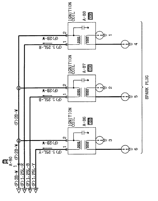

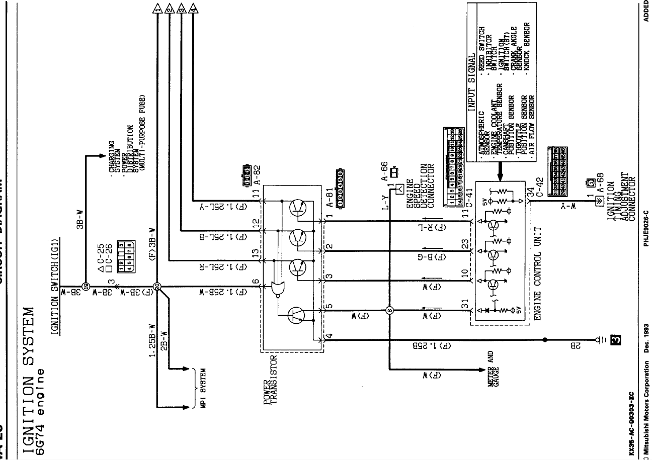

Уважаемые Участки и Модераторы, имел неосторожность купить автомобиль Mitsubichi Pajero 1994 года выпуска. Последний хозяин макнул носом в болото, а вытащив, бросил на стоянке. после замены ЭБУ двигателя. нет управления одной и катушек зажигания.(Не приходит на Ногу IB1 управляющий сигнал из ЭБУ)
Пожалуйста помогите найти Схема управления двигателя 6G74 автомобиля Mitsubichi Pajero 1994 года выпуска. Очень Очень нужна!!!

Лови. Распечатаешь, склеишь.
