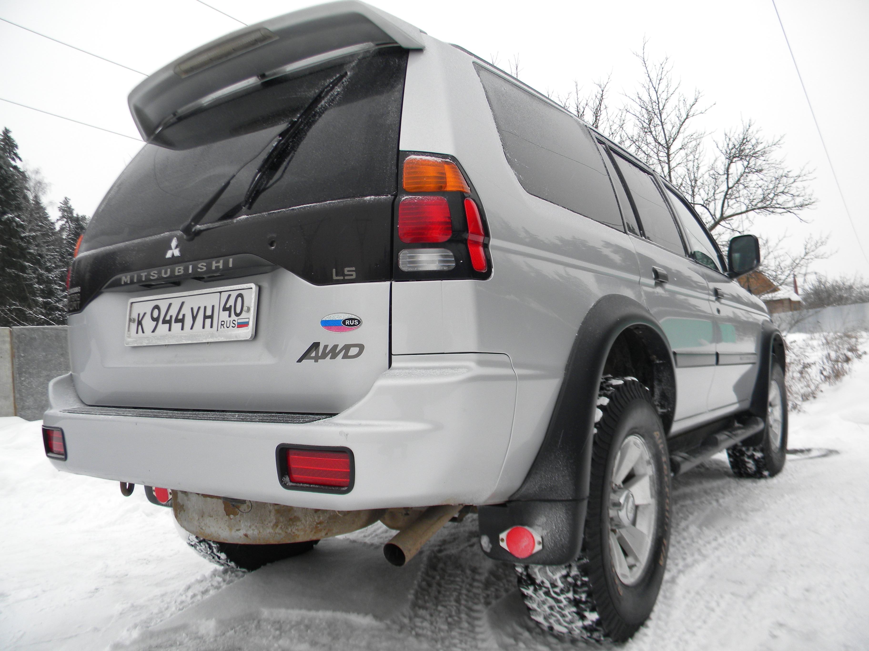

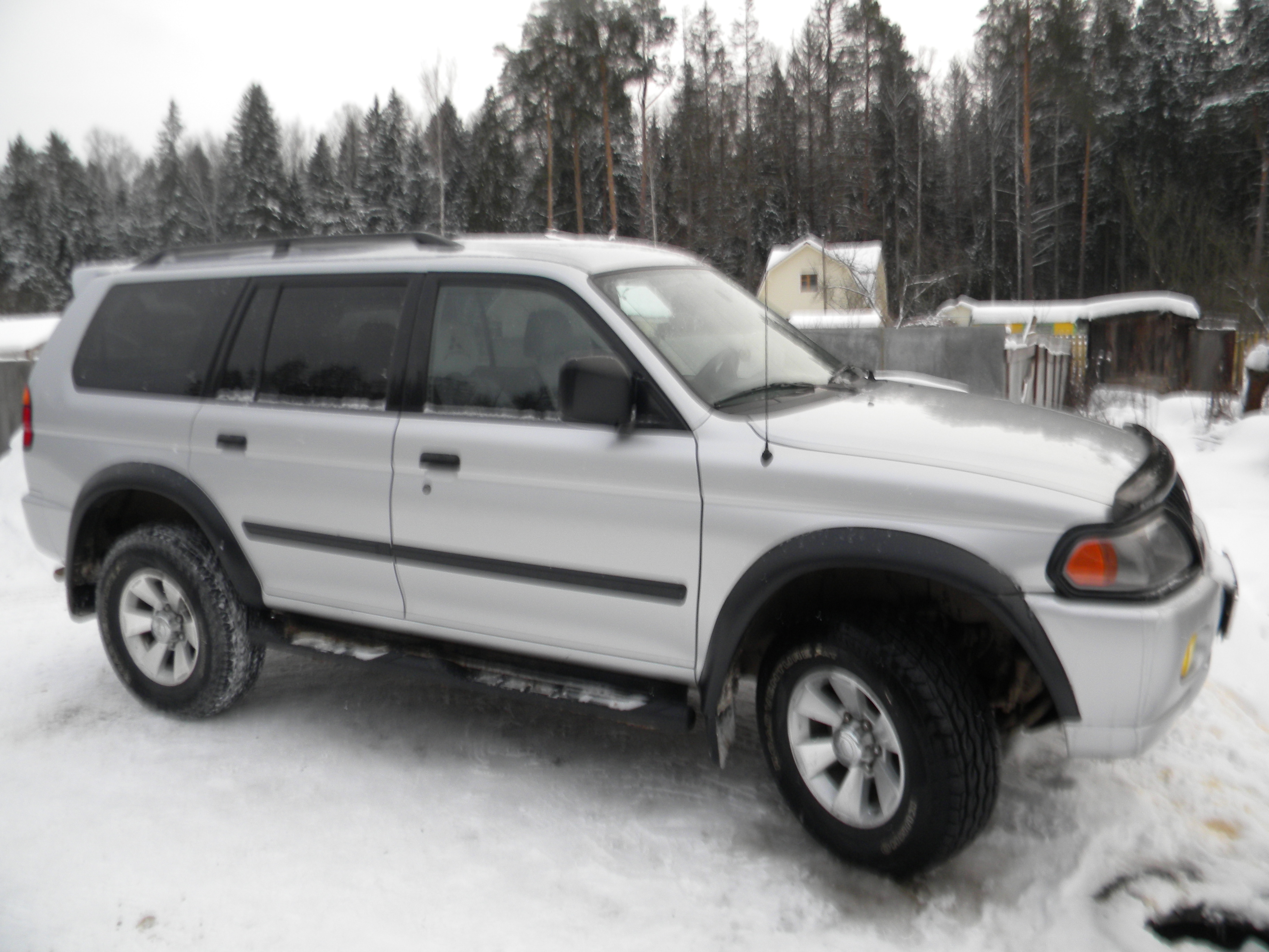

Заменил все жидкости и масла, ремень ГРМ с роликами и гидронатяжителем, тормозные колодки, суппорта перебрал,прочистил и смазал,заменив пыльники и прочие резинки. Обул новую всесезонную резину KUMHO Road Venture A\T 255-70-16/. Хотел БФ Гудрич АТ, но не нашел, а переобуваться надо было срочно. Резина мне понравилась: тихая, дорогу дкржала неплохо, в том числе лёд и мокрый асфальт. В таком состоянии Монтерик прожил со мной 1,5 года.
За эти 1,5 года удалось выяснить конструктивные недостатки этой модели. Проблема пробиваемости задней подвески была решена в варианте "новые усиленные коябовские пружины от П2коротыша и газовые амортизаторы тоже коябовские. Подвеска лифтанулась на 4 см. Пробои исчезли. Регулярно вожу своих женщин (4 человека) в баню - из бани: лежачие полицейские, кочки-канавки проходим без "бух!" и "бум" - за что огромная благодарность коллегам-форумчанам. Кстати, тему о пробиваемости задней подвески прочел запоем и неоднократно. Ох и повеселился! Неугомонные мы все же ребята россияне...
Штудируя темы форума, завел себе в ПК папку для Монтерика, куда сбрасываю тексты и фото по разным узлам и системам. Таким образом сформировалась очень удобная база данных. Берешь нужный текст,копируешь, печатаешь, расположив текст и фото на листах так,чтобы удобно было пользоваться непосредственно при работе. Так я сам поменял свечи, хотя поначалу мандраж беспокоил.
После лифта подвекси колеса 255/70/16 стали смотреться как таблетки. По случаю у форумчанина Alexandr71 из Тулы прикупил почти новый БФ Гудрич 265/75/16 - вид авто преобразился! Специально в говна я не лезу (этим увлекается сых с приятелем на построенном уазике), а вот по заснеженным полям порезвиться люблю.
В ближайшее время планирую установить бортовой комп-р Мультитроник Т750 (у него есть осцилограф и он якобы способен работать с газовым оборудованием); установить вариатор опережения угла зажигания, что оптимизирует работу ГБО; прочистить клапана системы ЕГР и заменить передние лямбды (до сих пор езжу с отключенными). Когда с финансами станет полегче, хочу установить сзади силовой бампер с калиткой под запаску.
На сегодня,пожалуй,всё. Странно, влезло только две фотки. Все последующие так же вставляю, а на предосмотре их нет. Оставлю для второго тома сочинения. А пока до свидания, спрашивайте,советуйте. Всегда к вашим услугам Андрей
