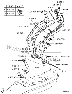

ИМХО, начал бы с системы улавливания паров бензина.

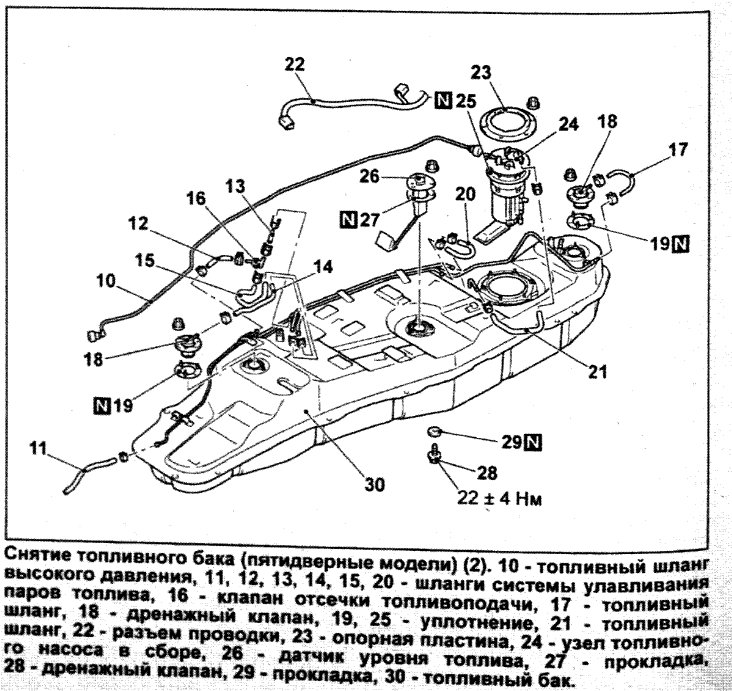

Я так понимаю, что надо снимать бак и смотреть требуху.

Скорее всего "да". Если это началось недавно, не исключено, что что то подгнило.

Это может быть связано с топливным фильтром? Мне сломали несколько шпилек крепления насоса.Но никаких симптомов(запаха в салоне) не было.

Вот похоже и причина))
Там в полу лючек герметичный,так что в салон запах не пройдет.

Тоже не исключено. Шпилек то там штук 8. Запах и не пойдёт в салон- 2 лючка на болтах, один из которых с уплотнительной клейкой лентой. Адрес по неоригинальному баку подсказать?
