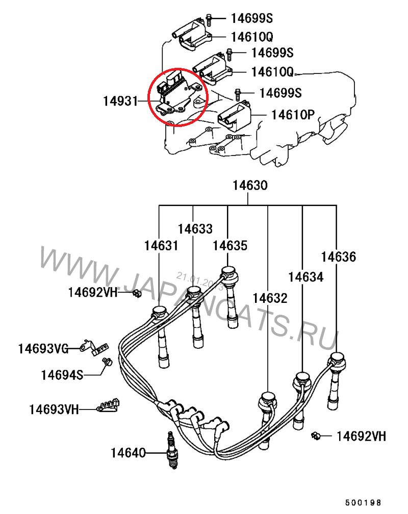

5 и 6 цилиндр вообще то разные катушки, смотри коммутатор он дает сигнал на катушки.

Здравия желаю коллеги! Ура машинка заработала! Наконец-то закончилась моя эпопея. Проверили метки на распред валах - нормально, а 2-5 цилиндры так и не работают, говорят ну всё ЭБУ накрылся готовь мешочек с деньгами, а жаба давит минмум 15 руб., стал искать хорошего диагноста и нашел таки, парень все перетряхнул, ЭБУ снял проверил-исправен, а оказалось что коммутатор кончился. Ну я начал обзванивать магазины, только под заказ от 7300 до 11500 руб., нашел на разборке "Самурай" рядом с базой Хабарское за 1500 руб. б/у, поставили все заработало. Так-что все удовольствие вместе с работой обошлось всего в 2500 руб. Причиной выхода из строя коммутатора оказался плохой контакт на разъеме проводов низкого напряжения, на катушке была сломана защелка, из-за такой мелочи столько проблем. ДА!!!!!!
