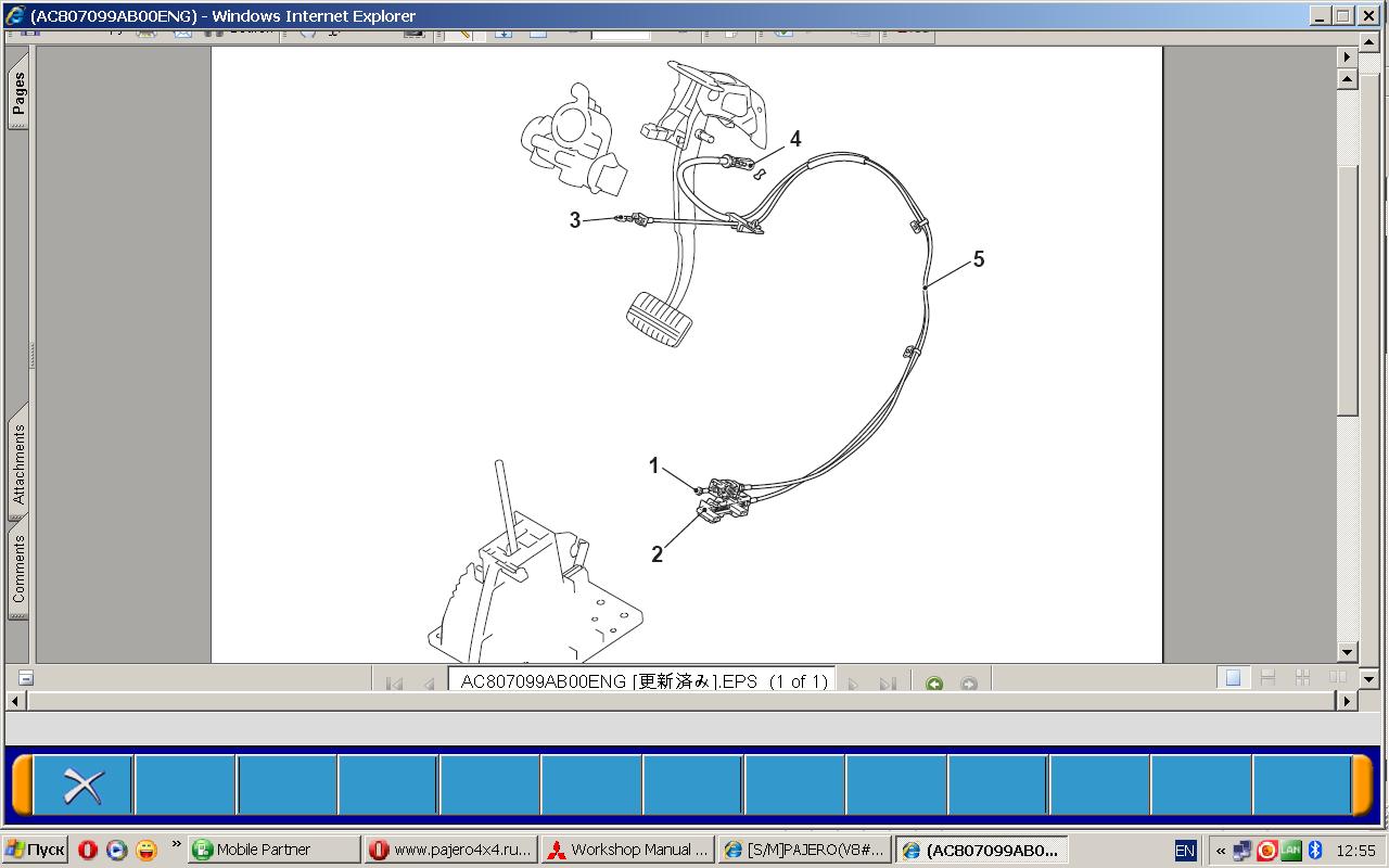

SNOOPER писал(а):Да хоть выкинте АКБ. Ключ в первое положение, нога на тормоз, селектор куда душа пожелает, о чём спич?
Вы для меня открыли новую планету :=-O: Это как подскажите ведь там стоит электрический соленоид который управляется педалью тормоза и работает от электрического тока :*SCRATCH*:
Мне кажется Вы ошиблись ::-D:
Сообщения: 57487
Поблагодарили: 4803 раза
Re: перевод из положения Р при севшем аккумуляторе
Во как................ как же я их без аккумов в бокс заталкиваю :=-O:
А вот и сами соленойдные троса, работающие от тока ::-D:

Гу а ручник на по кой у нас стоит, для красоты ? ::-D:
То есть можно у замка трос дернуть и блок снят?
