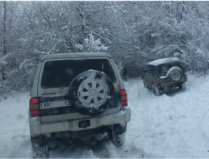

вот он мой, отличие только в шильдике на капоте

Вообще со спины надо бы глянуть. Куча хрома и двухцветная окраска - не показатель ни разу, хотя часто присущи именно арапчатам.
Павел.
______________
тел. (Ч95)6Ч2ЗО92

Nbf писал(а):Вообще со спины надо бы глянуть. Куча хрома и двухцветная окраска - не показатель ни разу, хотя часто присущи именно арапчатам.
еще кое-какие фото есть тут http://4wd.rk.ua/index.php?topic=887.0;all
еще на боку написано слово exceed

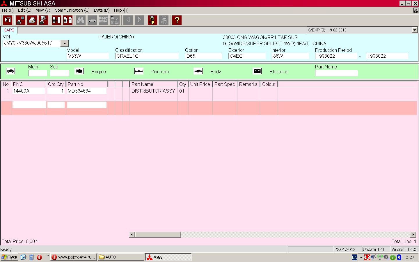

А кто мой вин расшифрует и скажет сколько лошадей на самом деле а то в птс 178 а с виду 150 12 клапанов JMY0RV330WJ005617 вот и не могу разобраться.
Сообщения: 57439
Благодарил (а): 1028 раз
Поблагодарили: 4787 раз
Re: Год выпуска кузова
Андрей752 писал(а):А кто мой вин расшифрует и скажет сколько лошадей на самом деле а то в птс 178 а с виду 150 12 клапанов JMY0RV330WJ005617 вот и не могу разобраться.
Ух ты первый раз вижу китайского пыжика :=-O:
Судя по всему 150
