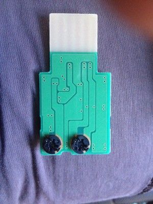

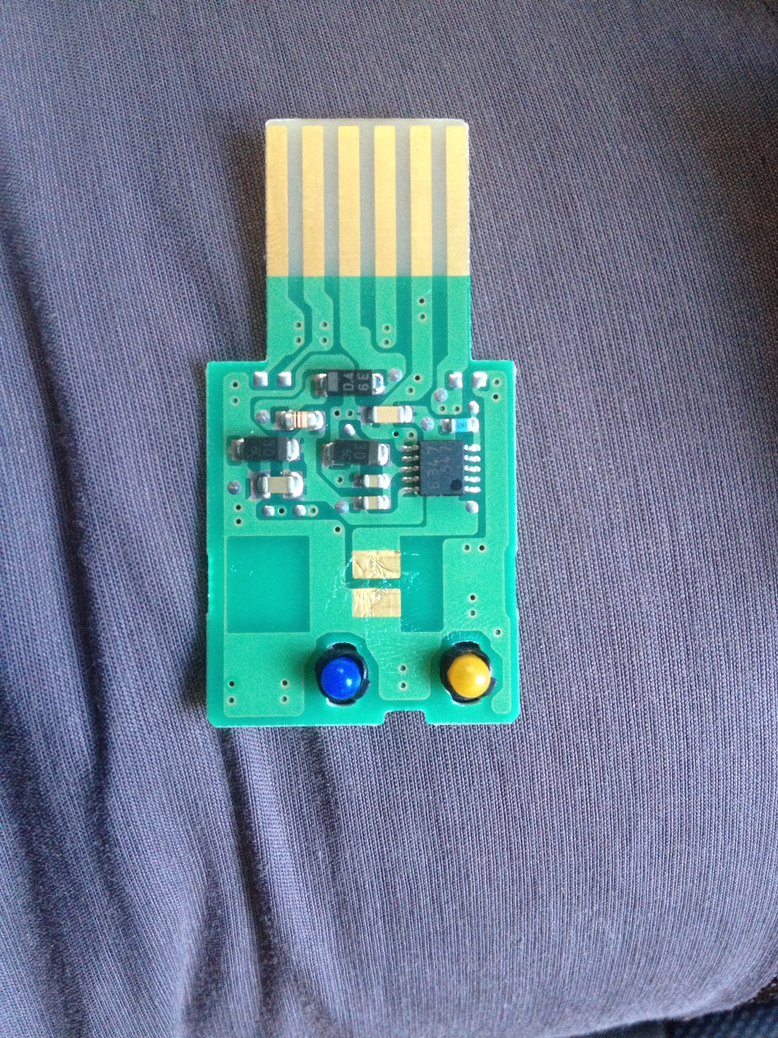

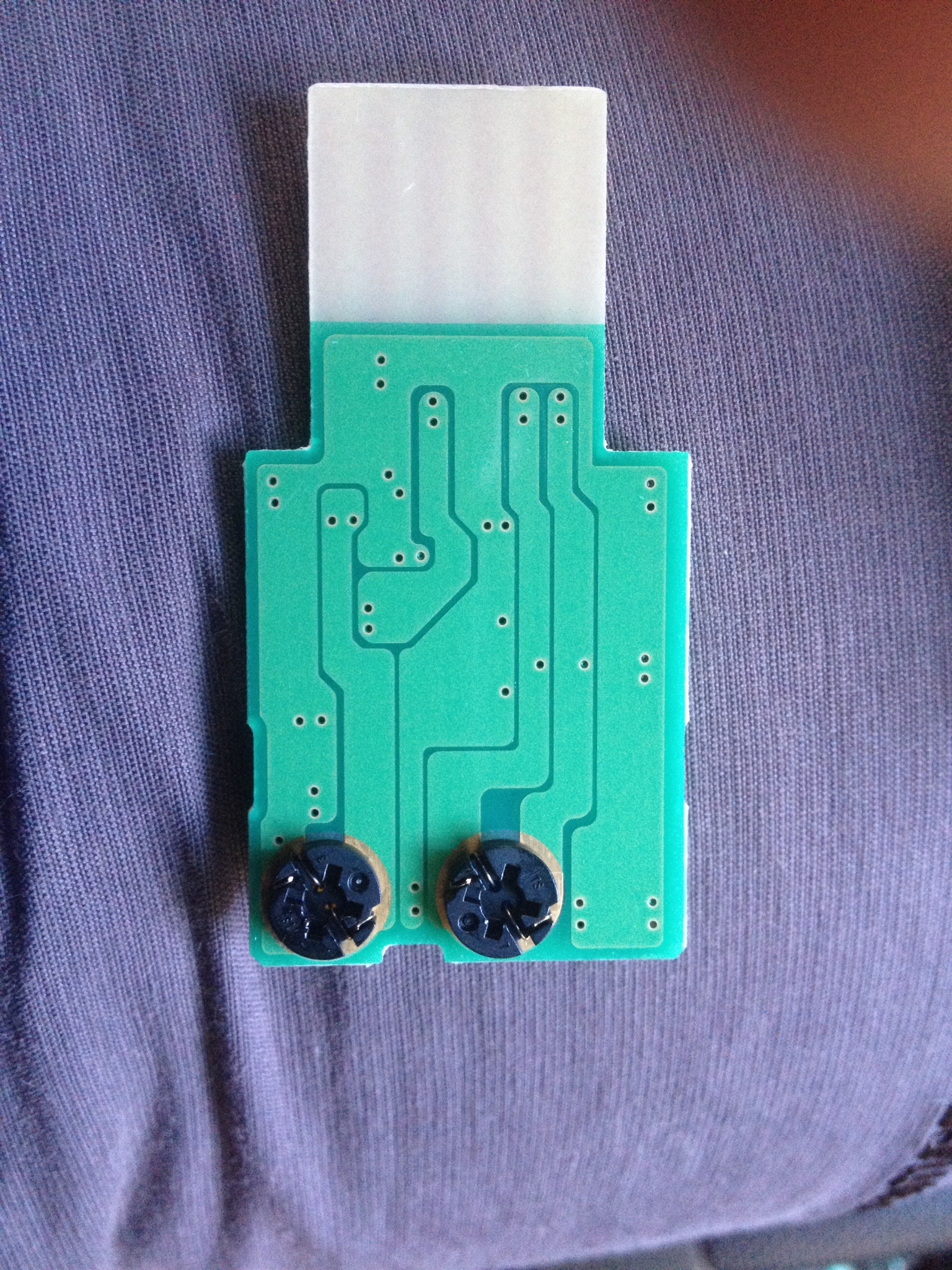

Re: обогрев дворников:полезно или нет?
Всем привет!) Тут столкнулся с такой проблемой, когда менял лобовое, мне предложили поставить стекло с обогревом зоны щеток, тк цена не сильно превышала стекло без такового я согласился на первый вариант. Теперь дело осталось за малым, все грамотно подключить. Купил оригинальную кнопку на подогрев щеток, но не могу найти оригинальную электросхему от неё.(( Может кто заморачивался подобным или видел схему её подключения? Просто както боязно методом тыка определять где там чего. Не пинайте сильно, но в поиске ничего не нашел(((
