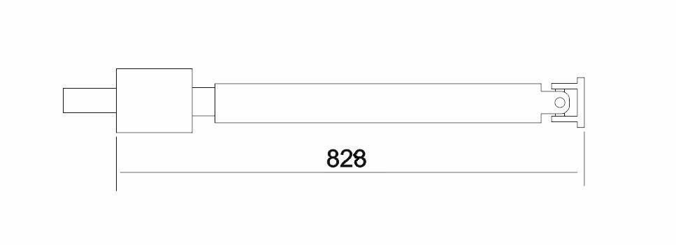

Кто нибудь знает,подойдёт ли кардан от автомата мне на механику?Просто он есть в наличии.

Длина кардана у АКПП - 828 мм от среза переднего флянца, до конца зашитного колпака.
Слазил щас померил рулеткой ::-D: Теперь смотри свой

HiTEX писал(а):Длина кардана у АКПП - 828 мм от среза переднего флянца, до конца зашитного колпака.
Ну ты "красавела" д.Вася,уже смерил!Я только на выходных смогу.Сейчас грязно у нас ,я за городом работаю.Но спасибо!Померяю сразу отпишусь.

marchello.kz писал(а):Кто нибудь знает,подойдёт ли кардан от автомата мне на механику?Просто он есть в наличии.
Какая машина? Коротыш или лонг? С какой кардан снят? По хорошему лучше попросить продавца померить и потом свой замерить.
