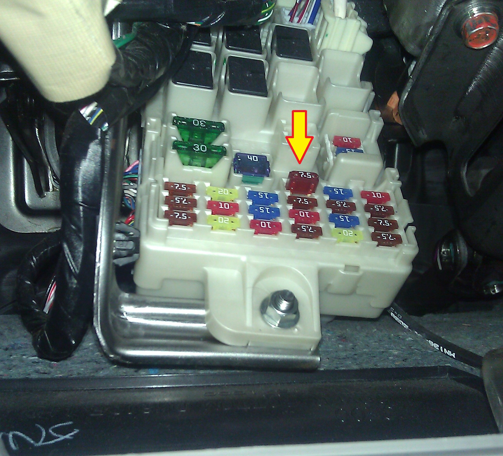

в процессе установки подсветки,(ну как подсветки, логотип мицу на земле перед порогом :*WASSUP*: ) выяснилось следующее:
1) блок салонных предохранителей рассчитан, походу на какуюто Креведко,ибо расположен в глубине и под углом, т.е. лично я могу или смотреть на него или искать сгоревший пред на ощупь - одновременно получится при маленьких клешнях и глазах на стебельках :*WALL*:
2) не понял глубинной связи освещения в салоне и счётчика суточного пробега (ТРИП) т.е. результат заметил - нет света, нет пробега - обнуляются показания. а вот в чём смысл и логика!?
3) и в догонку: возможен ли частичный "перегар" предохренителя? т.е. в процессе установки я точно пару раз "коротил" провода ::-[: но после сборки - все работало, пред сгорел более потом, и после замены, всё работает :*DONT_KNOW*:

DiskMan писал(а):а ты попробуй на досуге выдернуть пред на освещение салона (ну либо какой другой, из середины блока), ещё не так напишешь! :-)
::-D: ::-D: ::-D:
И то верно :)
Ну а пред или сгорает или нет, другого не бывает. Видно коротили не сильно раз по току выдержали :)

Можно открутить подрулевой кожух и при том, что до всего достанешь, будешь ещё долго не понимать. а почему это блок предов стоит под таким жуДким наклоном вперёд и как-то подозрительно шевелится (Странно расчитаны точки крепления))))))

2 SNOOPER: тогда почему он перегорел в момент "торжества и демонстрации "красоты"" !? и после замены, новый не перегорает? я как то тоже был убеждён, что или сгорает или нет... но тут возникли сомнения...
2 SoundSpeed: ну другая живность с выдвижными глазками и маленькими хваталками не вспомнилась :-) а устройство данного узла и удобство доступа...

Он от такой красоту устоять не смог ::-D:
Ну а серьёзно замерте какой ток на преде получился.

да ну на... туда ещё и с тестером подлазить :-) обойдусь пока своим первым предположением, хотя оно и идёт в разрез со здравым смыслом и предыдущим опытом...

Не дам теме погибнуть... Досветодиодился. Китае поделка в габаритах любила мозг и давала перегорание 7,5 предохранителя. Отрубается передний и задний левый габаритные огни и подсветка номерного знака.

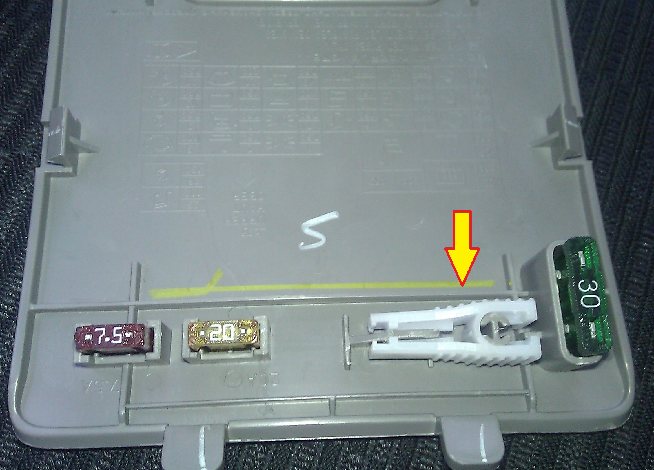

Причина: Левый передний светодиод утратил надежность контакта в утробе своем и жил своей китайской жизнью... Многократная замена предохранителя (поз.1 на блоке) доставила удовольствие. Словарный запас и родные предохранители с короткими ножками быстро кончились. Длинноногий собрат на 7,5 работоет в штатном месте без проблем. Устанавливал при помощи штатного пинцета.
