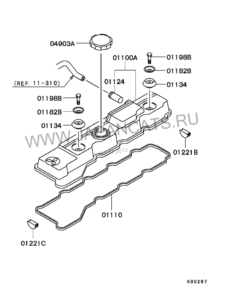

Господа! полтора года езжу на своем паджерике, но вот сейчас возник вопрос, на картинке под номерами 01198В, 01182В, 01134
!!! что это? можно ли болт который там есть, трогать для того что бы к нему что то прикрепить??? дальний (ближе к салону) весь масленный! насколько это опасно? и если менять эти три запчасти, достаточно ли просто выкрутить болт, поменять и закрутить обратно? заранее спасибо за ответ!

Обычно меняется прокладка 01110, два полумесяца 01221C и B полумесяцы и 01134 2шт. 01182B - металлическая шайба.
А эти два болта крепят клапанную крышку.

Крепи что хочешь,крышку не продави.
А шайбу нафига менять? она железная.

я правильно понял, что я могу просто выкрутить болт, снять шайбу, вытащить 01134, поставить новый, и обратно все закрутить? дополнительно ничего снимать не надо?

viktorv89 писал(а):я правильно понял, что я могу просто выкрутить болт, снять шайбу, вытащить 01134, поставить новый, и обратно все закрутить? дополнительно ничего снимать не надо?
спасибо
Если из под головы не течет, то легко :)

да, шайбу менять не надо... чего-то я глупость написал.
