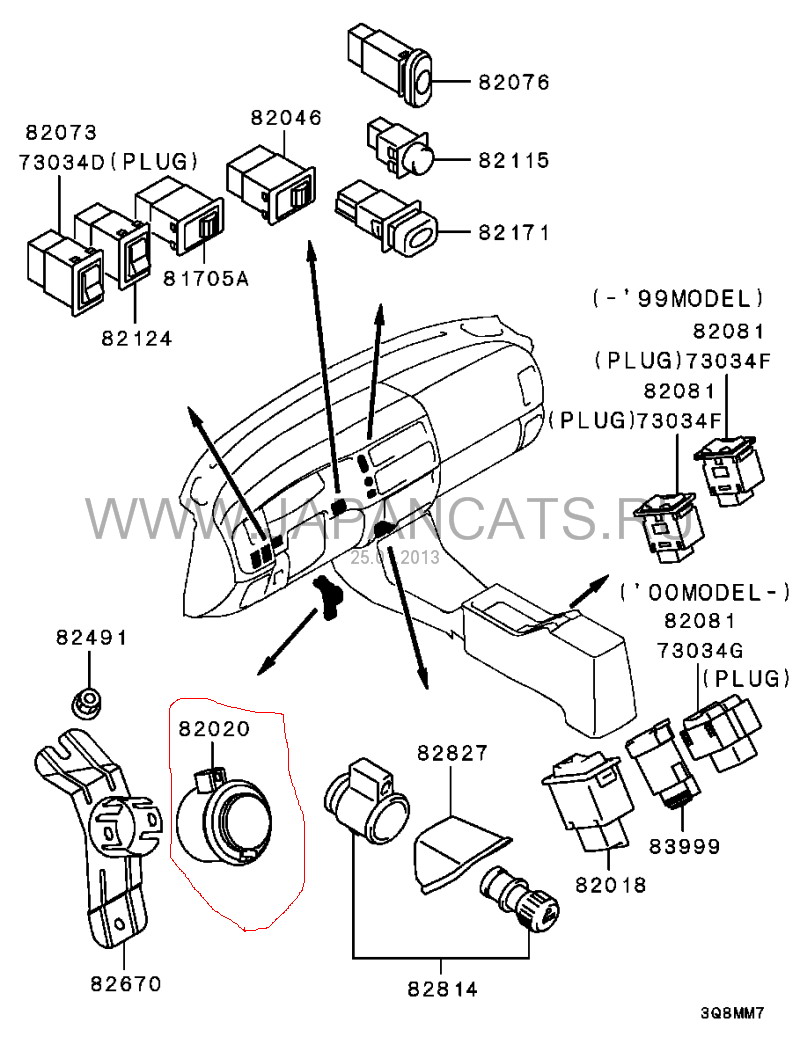

На ходу надо аккуратней, т.к. кнопка покажет 100% открытия дросселя и машина станет "ракетой".
Re: АКпп, не сбрасывает передачу на кикдаун
Поехал попробовал, машина ракетой не становится. И кнопка нажимается как-то туго, с щелчком. На выходных попробую помучать кнопку, попрозванивать, вдруг мне повезет и в ней дело.ZILLA писал(а):На ходу надо аккуратней, т.к. кнопка покажет 100% открытия дросселя и машина станет "ракетой".
у меня тоже включается туго и со щелчком... но как только включится сразу сбрасывает передачу внизNovice писал(а):Поехал попробовал, машина ракетой не становится. И кнопка нажимается как-то туго, с щелчком. На выходных попробую помучать кнопку, попрозванивать, вдруг мне повезет и в ней дело.ZILLA писал(а):На ходу надо аккуратней, т.к. кнопка покажет 100% открытия дросселя и машина станет "ракетой".
